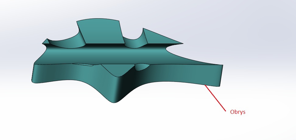

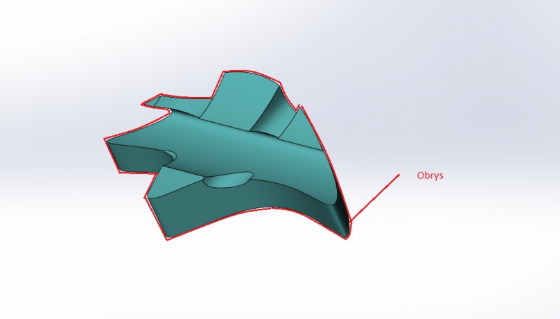

mam taka zagwozdkę, zastanawiam się jak bez użycia opcji konwertuj element rzutować obrys bryły na płaszczyznę.
Ponieważ przy konwertowaniu muszę zaznaczać każdą krawędź - a może ich być dużo.
Można by tak zrobić że zapisać na arkusz jako rzut rzeczywisty zapisać do DXF/DWG z Autocada wymazać pokazane linie wewnątrz części i
kopiować do szkicu w SW. Zadanie dość żmudne przy jednej pozycji a jeśli mam kilka.
Może ktoś zna jakaś opcje że np rzutuje cień w danej pozycji na płaszczyznę.
Przykład w załącznikach o co chodzi.
Pozdrawiam :)

Po co tak robić? Napisz coś więcej.
Może lepiej wykonać to w programie graficznym - tam jest to proste jako znalezienie outline.

Robiąc tak przez program graniczny zajmie tak samo czasu bo trzeba będzie obrysować.
Potrzebne mi to jest ze względu na policzenie pola powierzchni ustawionej bryły pod danym kątem.
Grzebałem w SW ale nie znalazłem żadnej opcji do rzutowania tak elementu.

A ja Ci mówię, że programy graficzne (nawet darmowe) mają taką funkcję - no chyba, że wiesz lepiej...
W SolidWorks nie ma i nie będzie takiego narzędzia, ale podpowiem jak ja to robiłbym.
1. ustawiasz model w odpowiedniej pozycji, następnie spacja i zapisujesz nowy widok.
2. robisz rysunek, gdzie wczytujesz ten widok. Następnie jest taka opcja jak przekształć widok na szkic.
3. za pomocą nożyczek (przytnij) i zaawansowanego przycięcia wycinasz wnętrze jednym ruchem.
Dla przytoczonej bryły całość operacji zajmie mi mniej niż minutę!

W wersji 2012 chyba tej opcji nie ma przynajmniej nie mogę się doszukać.
Ale właśnie o coś takiego by mi chodziło.
