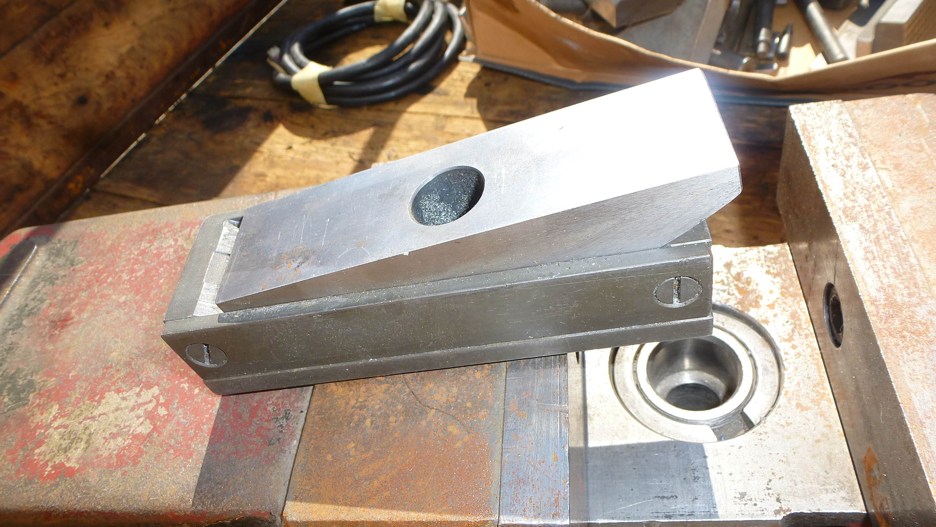

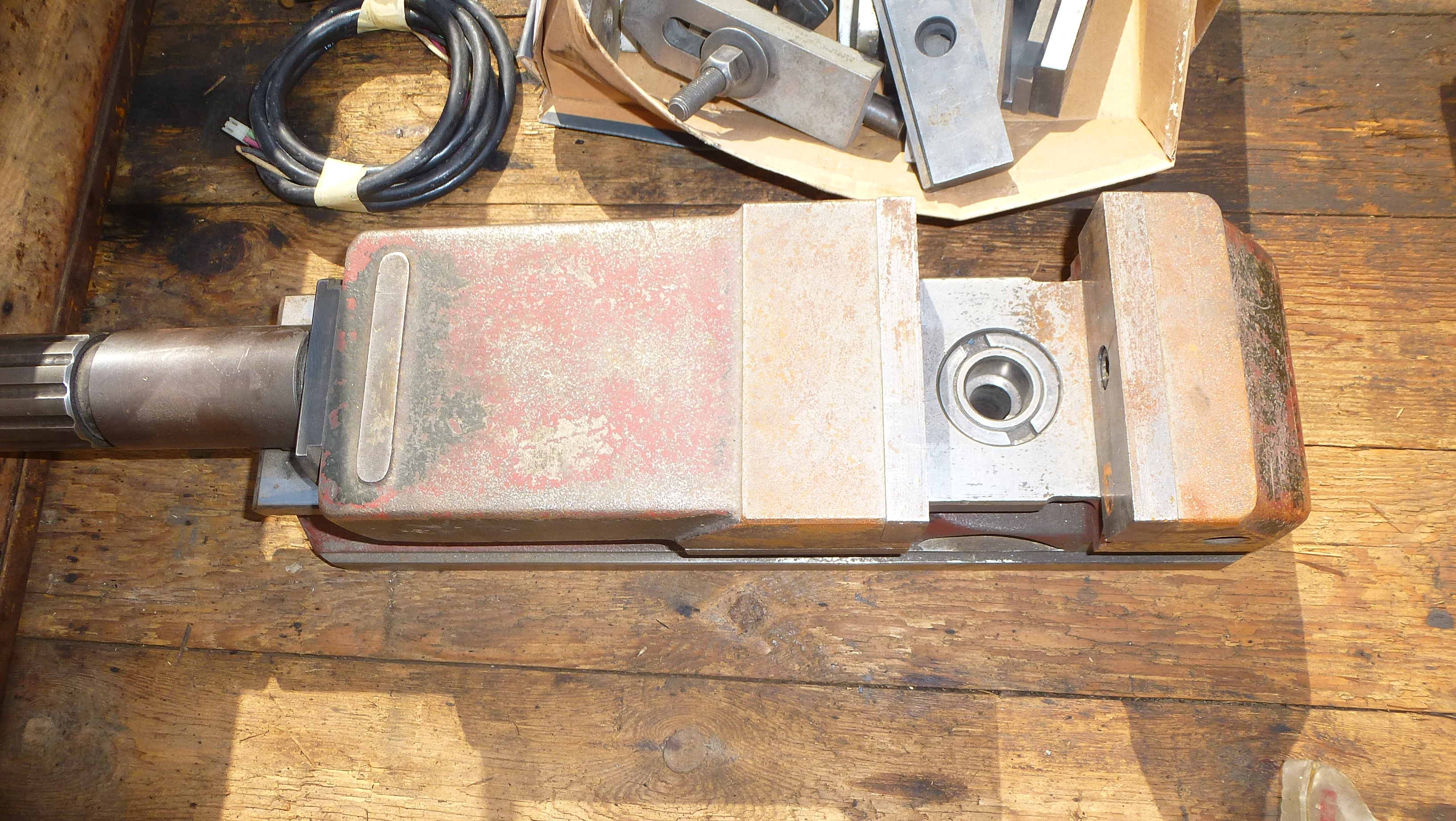

Witam Kolegów,

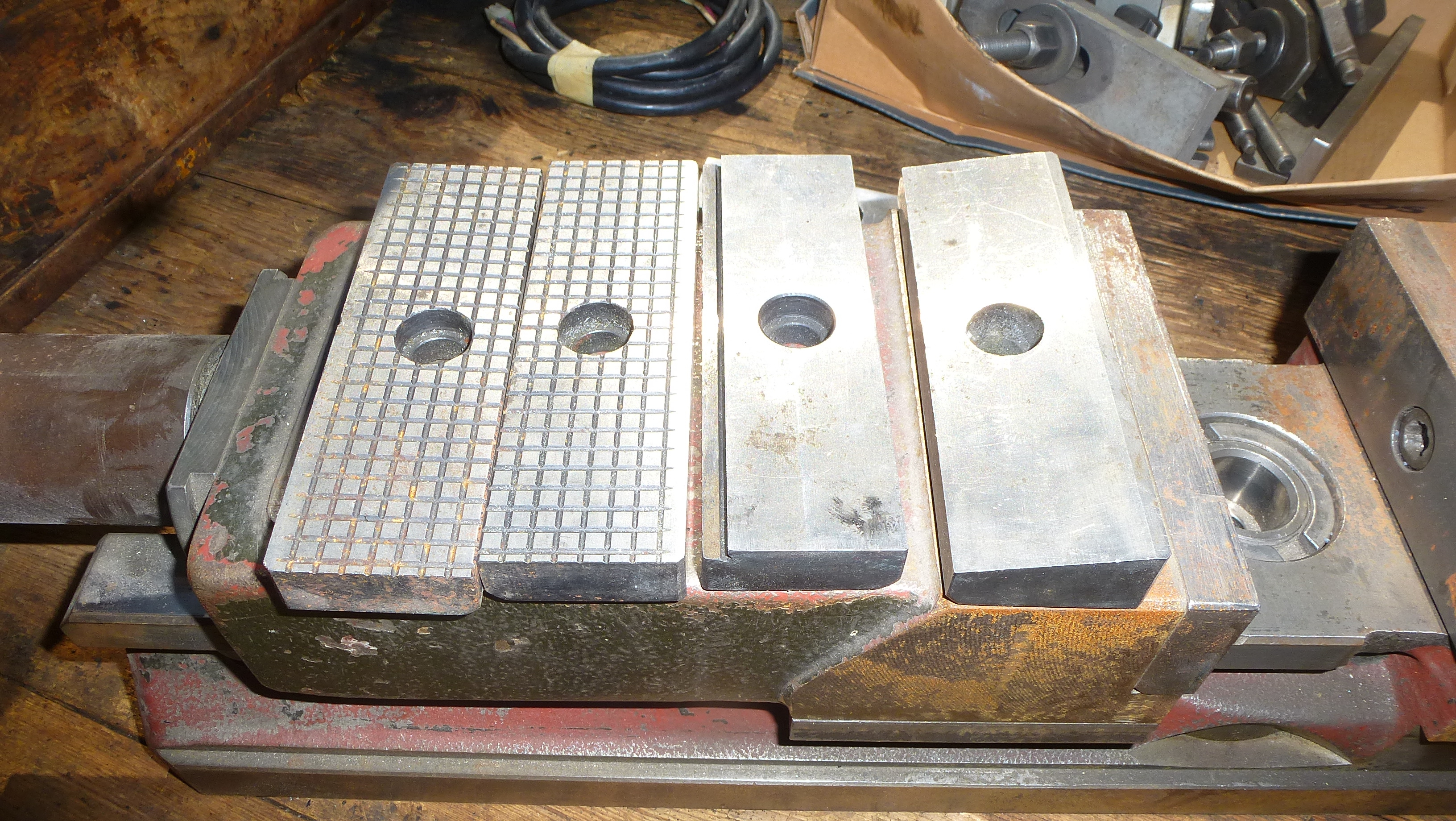

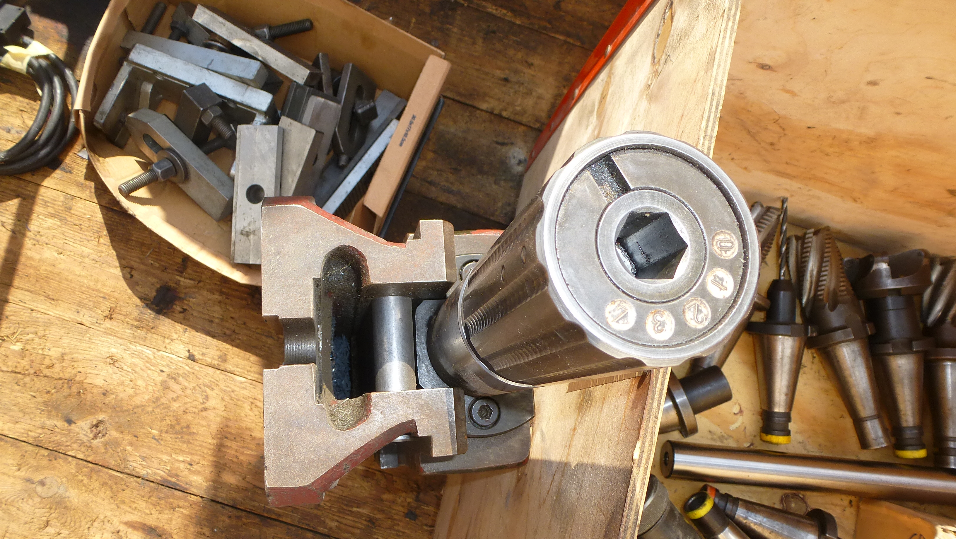

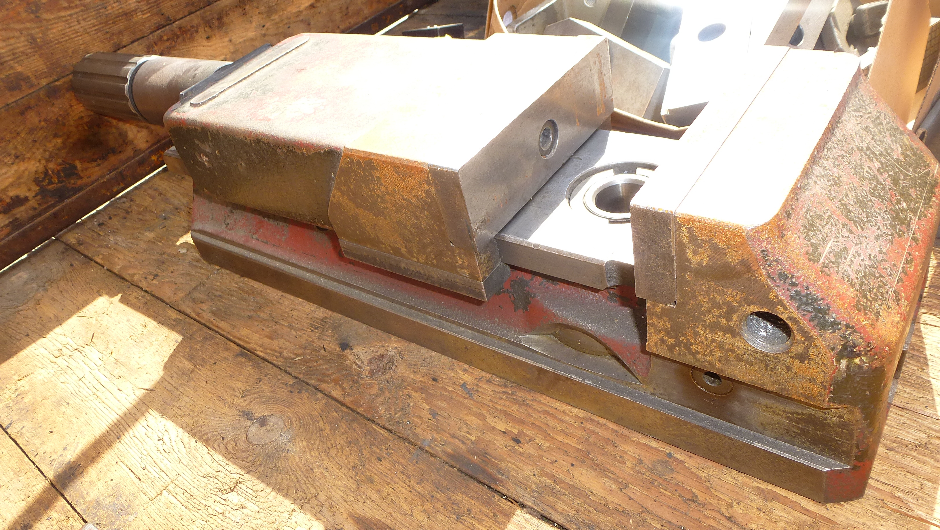

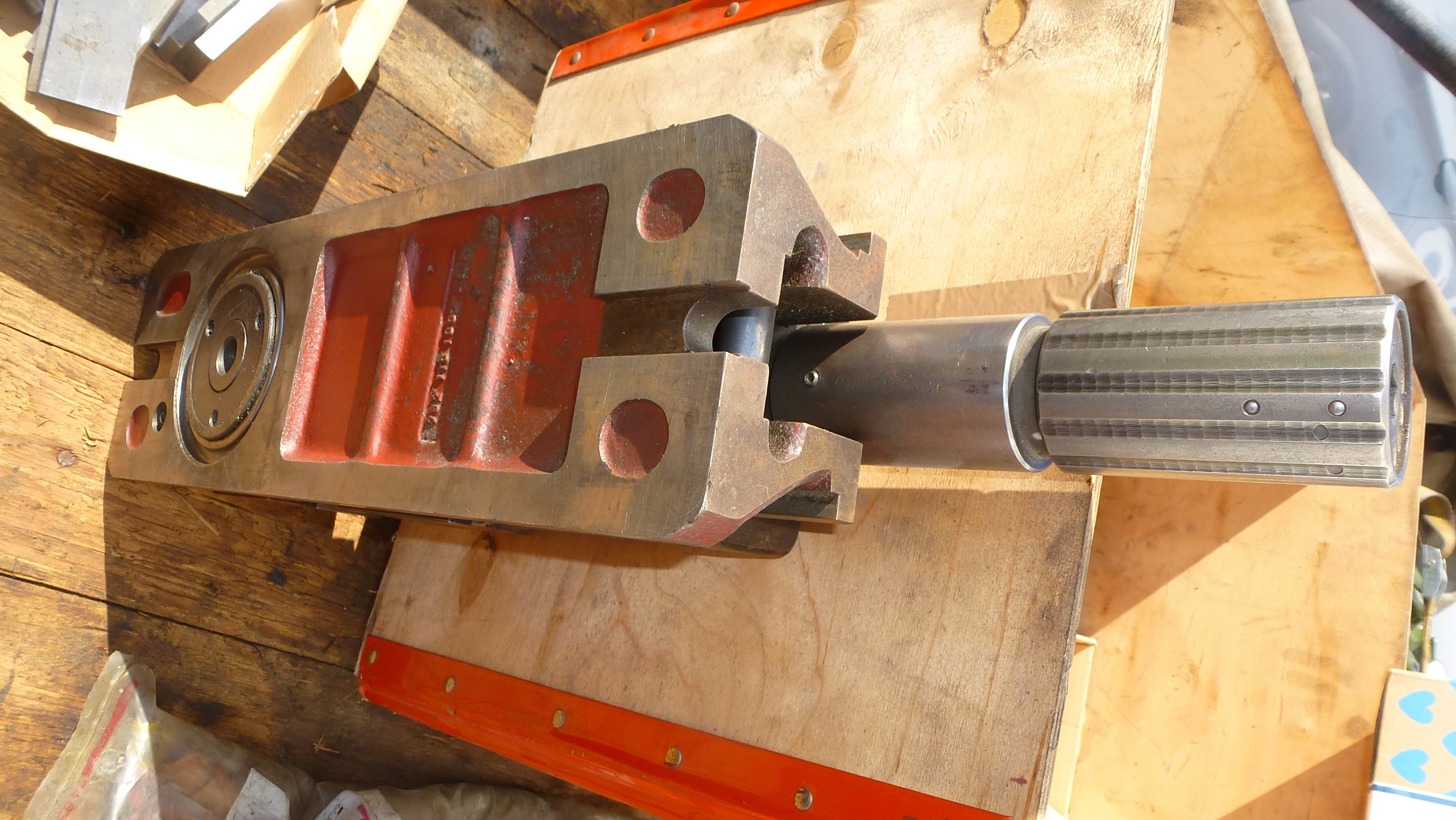

co to może być za imadło? Nie mam bladego pojęcia do czego jest ten obrotowy element w podstawie (z boku jest wyfrezowane okienko z noniuszem), pokrętło od przesuwania szczęki ruchomej ma jakieś 4 ustawienia... Jest do tego komplet szczęk, między innymi kolebkowa, trapezowa (po co taka?).
Nie wiem co to za tym imadła. Może ktoś z Kolegów widział/pracował/wie i może się podzielić spostrzeżeniami?
zibi
Posty: 1280
Lokalizacja: podkarpackie
Post napisał: zibi » 24 lip 2015, 14:19
Szczęka kolebkowa sama się dopasowuje do ścianki kostki, która jest lekko nierównoległa. Przy braku tej szczęki standardowe imadło ściska detal za najwyższy punkt. Efektem może być podbicie detalu przy obróbce lub wyrwanie. Cyferki oznaczają siłę mocowania zacisku bo to moim zdaniem imadło hydrauliczne.
bogus105
Posty: 435
Rejestracja: 24 gru 2005, 12:59
Lokalizacja: Bielsko-Biała
Post napisał: bogus105 » 31 lip 2015, 16:55
Racja. Punkcik poleciał. Już zidentyfikowałem. Imadło Allmatic. Hydrauliczne, cyferki pokazują ścisk w 10kN. To 'kółko' w podstawie to wbudowana podstawa obrotowa.
