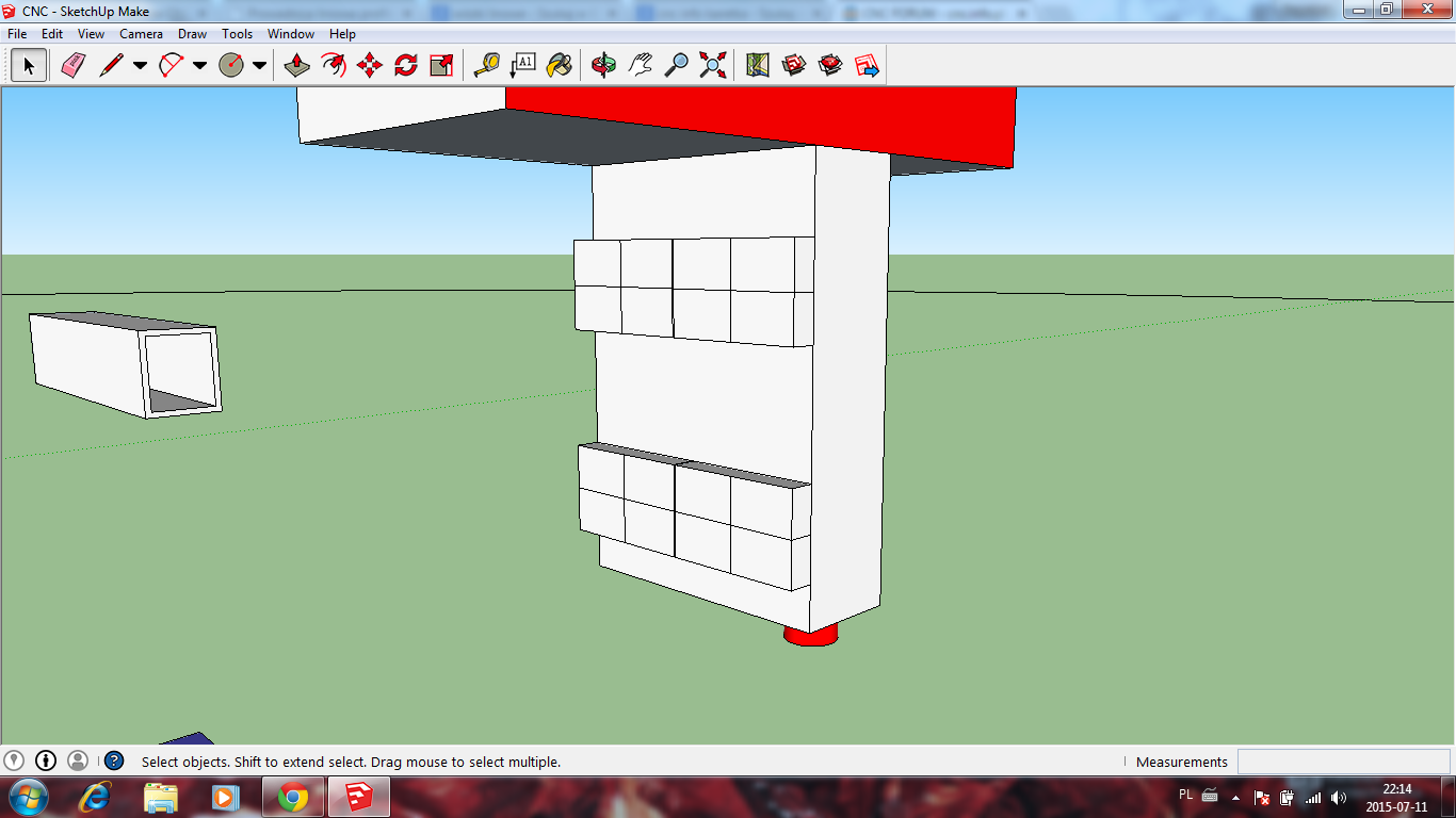

Witam!
Jako że to mój pierwszy post na forum to chciałbym się przedstawić. Mam na imie Krzysiek i studiuje MiBM.
Mam problem w projektowaniu osi Z. Może ona mieć szerokość max 200mm. Chce zastosować prowadnice liniową 30. Problem w tym że wózki według specyfikacji mają długość 97mm czyli na krzyżaku leżały by one obok siebie (6mm odstępu).
Drugą opcją jest zastosowanie prowadnic 25, to wtedy wózki mają 84mm długości co nam daje odstęp 32mm.
Maszyna będzie głównie do stali, bo 95% części jakie wykonujemy w firmie to produkty ze stali.
Czy prowadnice 25 dadzą rade w stali ? Nie chodzi mi o zbieranie 0,1mm tylko 2-4mm.
Dzięki

Post napisał: atom1477 » 15 lip 2015, 19:01
Stosowanie mniejszych wózków w celu wprowadzenia odstępu pomiędzy nimi nie zwiększy wytrzymałości. Nawet bez odstępu wytrzymałość jest taka jak odstęp od końców wózków (mniej więcej). A to że w środku nie ma wolnej przestrzeni nic nie zmienia.
Albo zmienia na plus (przynajmniej nośność na obciążenia stałe zwiększy).
Więc brakiem wolnego miejsca bym się nie przejmował.
Tak więc ja bym dał wózki 30.
