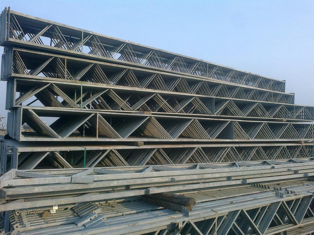

Witam stawiam sobie blaszak i w tym celu zakupiłem takie kratownice (foto), nie wiem tylko w jakim położeniu są wytrzymalsze zrobiona jest z dwóch profili 20x50 i 25x50 w środku pręt. Który profil ma być u dołu a który u góry?Obrazek

Ja bym dał grubszy u góry. Bo na górze go ściska więc grubszy będzie bardziej odporny na wyboczenie.

Nie kupiles sobie zadnych kratownic I nie wciskaj kitu ze budujesz blaszak chlopie ! Niej estes pierwszym studentem ktory nie wie jak rozgryzc temat I zciemnia hehehe.
Zdjecie jest skopiowane z jakiej strony na sieci, same ramy lezaly sobie prawdopodobnie gdzies w USA - ciekawy uklad swiatlocieni na zdjeciu ;)
Jak kiedys bedziesz budowal prawdziwy blaszak to pamietaj zeby wszystkie obliczenia I rysunku sprawdzic I podpisac zanim zamowisz 60 ram o dlugosci 16 metrow kazda hehehe.

No ja zrobiłem wyszukiwanie obrazem i jedyne miejsce gdzie jest taki obraz to to forum ;) więc raczej to nie jest z USA chyba że zdjęcie było edytowane.

mechanika techniczna do technikum w dość jasny sposób opisuje obliczanie kratownic metodą Cremony chociażby a także przyklad obliczania węzla spawanego.
wytrzymka akademicka zawiera pochodne czastkowe i nieoblatany we wzorach może sie pogubić i stanąc w kropce.
jesli chodzi o te kratki ze zdjęcia - w naszym klimacie pada snieg, więc trzeba dla nich wyznaczyc max mase skupiona jaką ów moze przenieść żeby się w srodku nie złamac - jesli będzie ułozona w konfiguracji poziomej, oraz strzałkę ugięcia.
