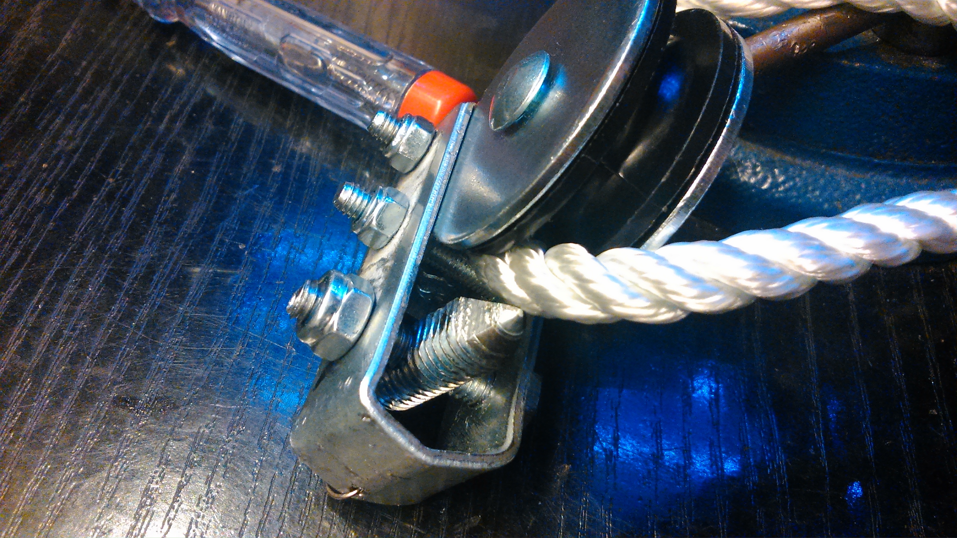

potrzebuję kupić bloczek na linkę z automatyczną blokadą.

Właściwie jest on mi potrzebny w tym samym celu, do wieszania roweru, ale wieszak muszę zrobić sam, bo rower pod sufitem musi wisieć w poziomie.

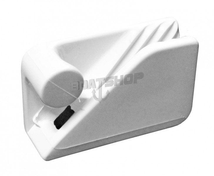

Teraz, bez dłuższego zastanowienia, napiszę, że wziąłbym pod uwagę wizytę w sklepie żeglarskim z zamiarem kupna knagi zaciskowej, którą zamontowałbym na ścianie, pod ręką. Nie sądzę żeby blokada pod sufitem była konieczna.

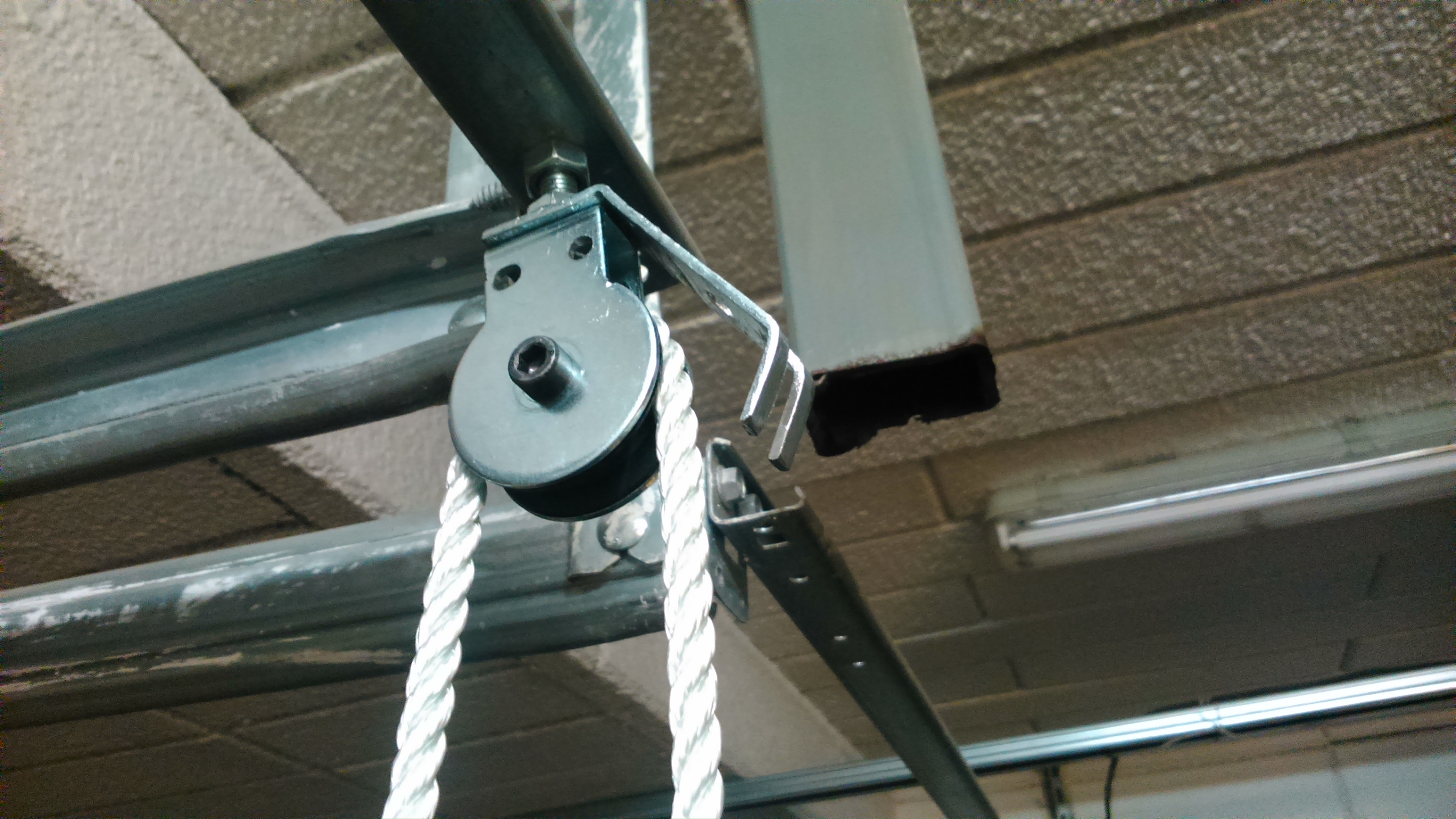

Chcę na rower skręcić z kantówek taką jakby ramę drewnianą. Jedną jej stronę przykręcić dwoma zawiasami do ramki z kształtowników, która jest częścią wsporczą skrzydłowej bramy garażowej i wisi pod sufitem.
Rower wstawiałoby się w tą ramę i jakimś jednym uchwytem dociskało tak by to tworzyło jedną bryłę.
Dolny wiszący brzeg tej całej ramy chce właśnie sznurkiem poprzez zblocze unieść też pod sufit, by cały rower zwisł poziomo pod sufitem.
I właśnie taki bloczek z automatycznym hamulcem byłby fajny, bo wiszący luźny koniec sznurka za który pierwotnie się ciągnie wrzuciłbym na górę, tam na rower. Trzeba by było się trochę pogimnastykować, żeby go zdjąć, ale nie wisiałby z sufitu. Do ściany go nie przyczepię bo to środek garażu nie nie ma żadnej ściany w okolicy, żeby gdzieś go zaczepić, by nie przeszkadzał.
Te knagi to ciekawe rozwiązania. Takie by mi nawet pasowały:
Wystarczy obok zwykłego bloczka zaczepić go pod sufitem pod odpowiednim kątem.

Nie do końca widzę jak to działa. Jedna linka jest tą obciążoną, a druga sterująca?devgru pisze:Najlepszym rozwiązaniem będzie coś w stylu SHUNT Petzla.
W sklepach dla alpinistów są rzeczy bardzo drogie, bo tam chodzi o bezpieczeństwo, ale ta knaga rozwiązuje problem.RomanJ4 pisze:A w sklepach dla alpinistów? (albo żeglarzy)

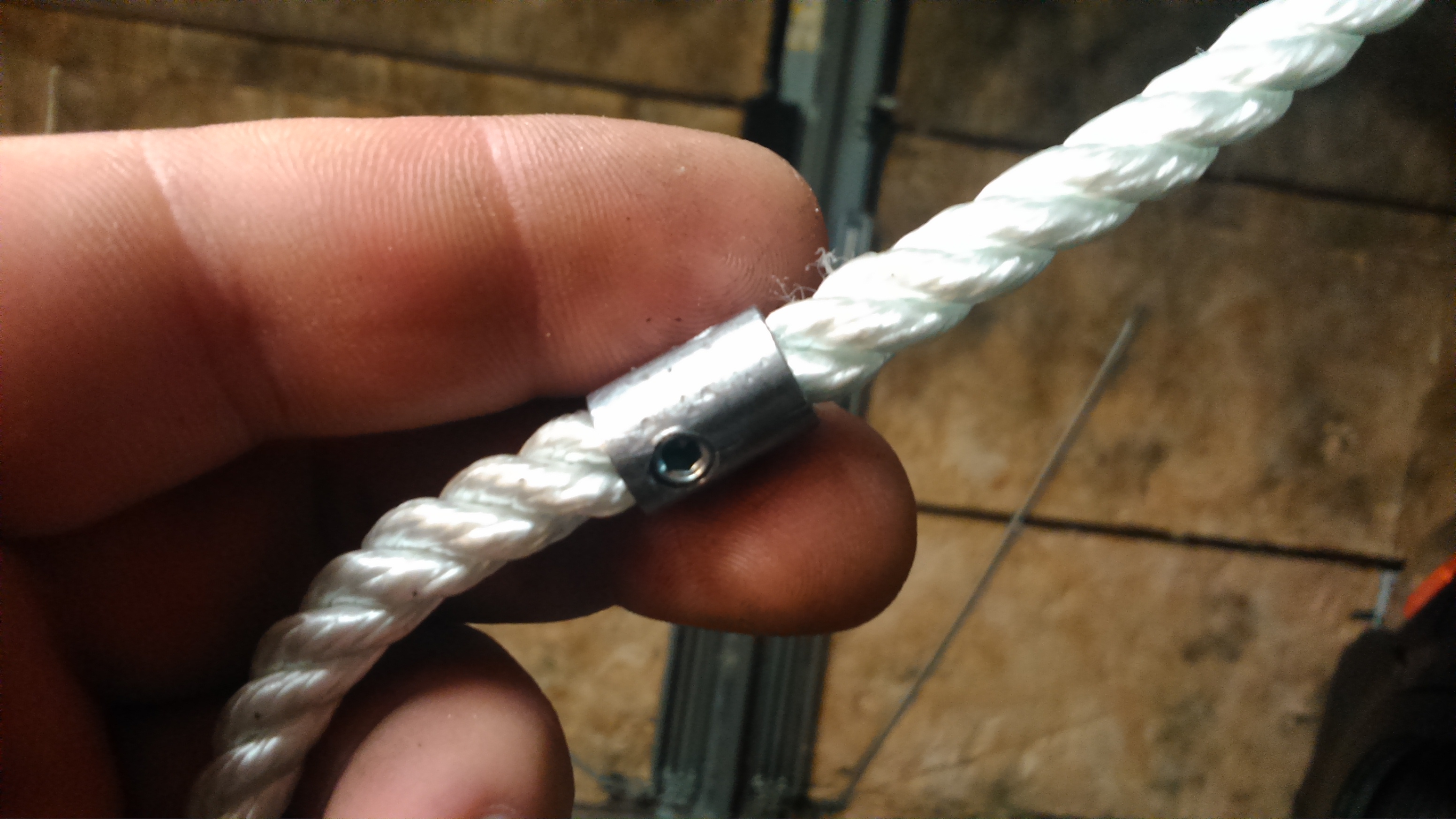

Jak popatrzyłem wczoraj na te knagi to zrozumiałem jakie mam skrzywienie umysłowe do komplikowania rzeczy prostych. Przecież wystarczyło obok zwykłego bloczka przykręcić kawałek płaskownika z wyciętym rowkiem, a na lince w odpowiednim miejscu zawiązać supeł
Że też najprostsze rozwiązania przychodzą najtrudniej.

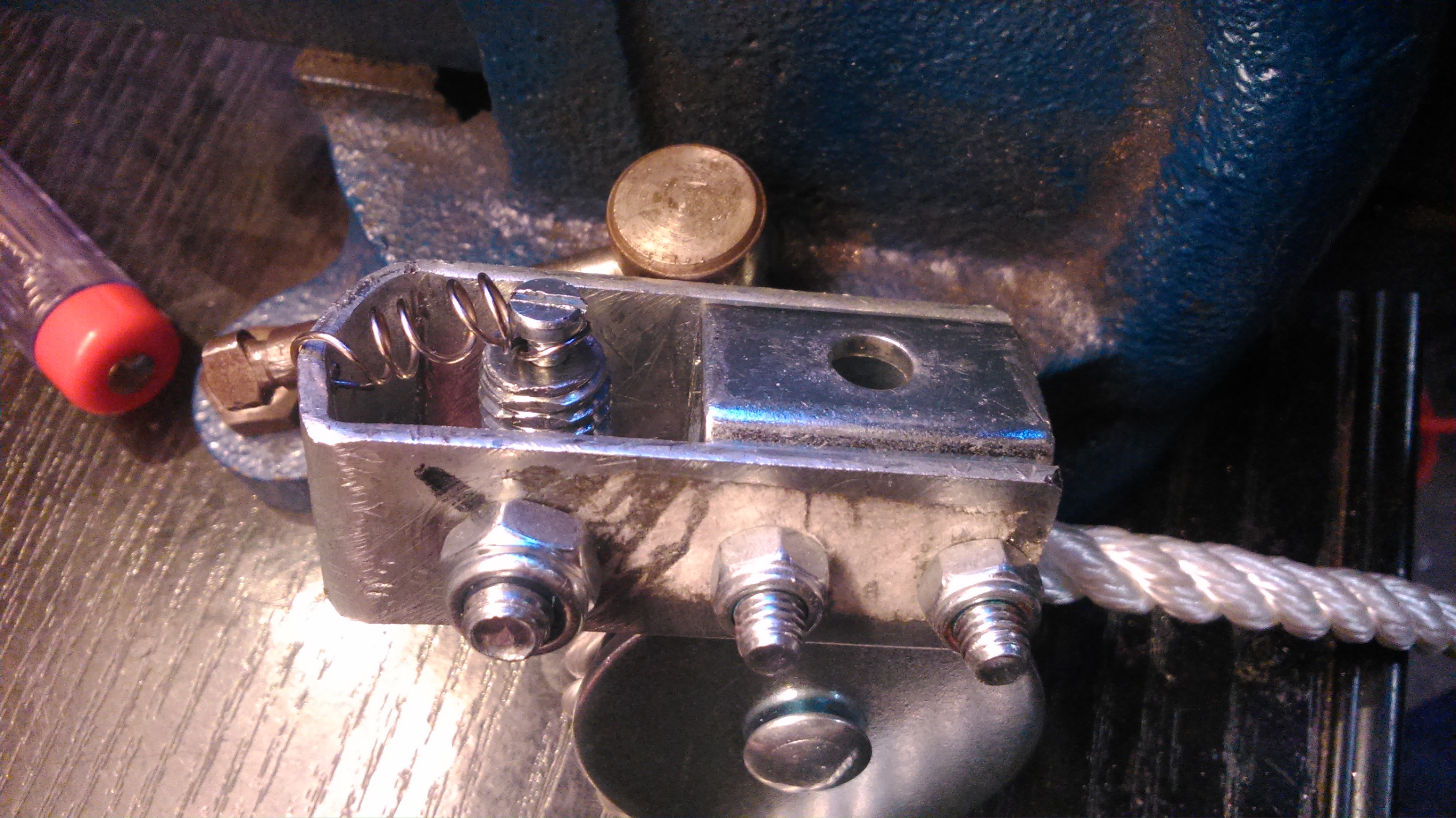

Ale wczoraj zdążyłem już taki bloczek z blokadą zrobić. Jeszcze dziś muszę go trochę podtuningować, kupić linkę i wrzucę fotki.
[ Dodano: 2015-06-25, 21:27 ]

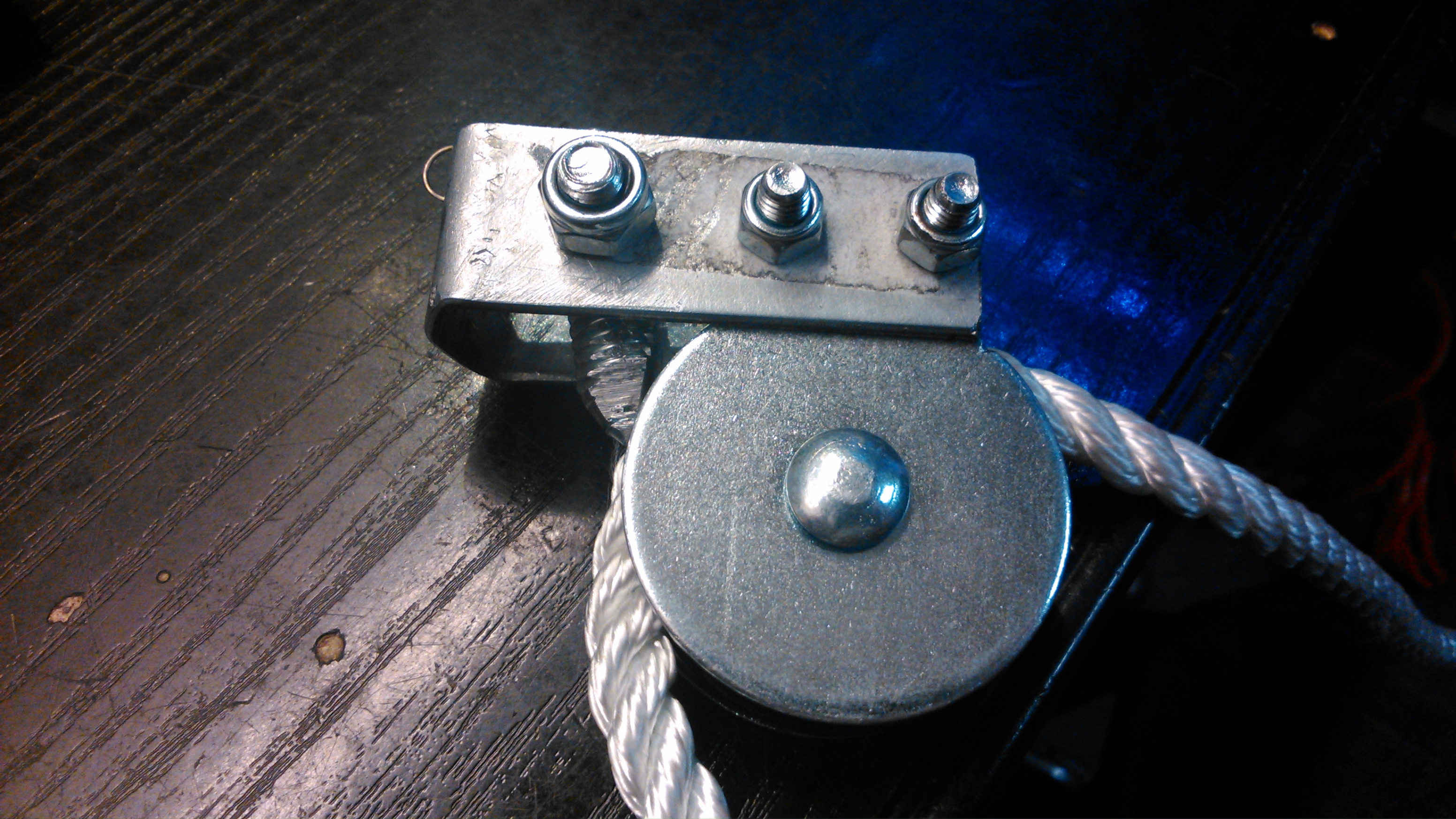

Zrobiłem ten bloczek:
Ale po testach nie byłem zadowolony. Robił swoje ale jakoś nie budził mojego zaufania.

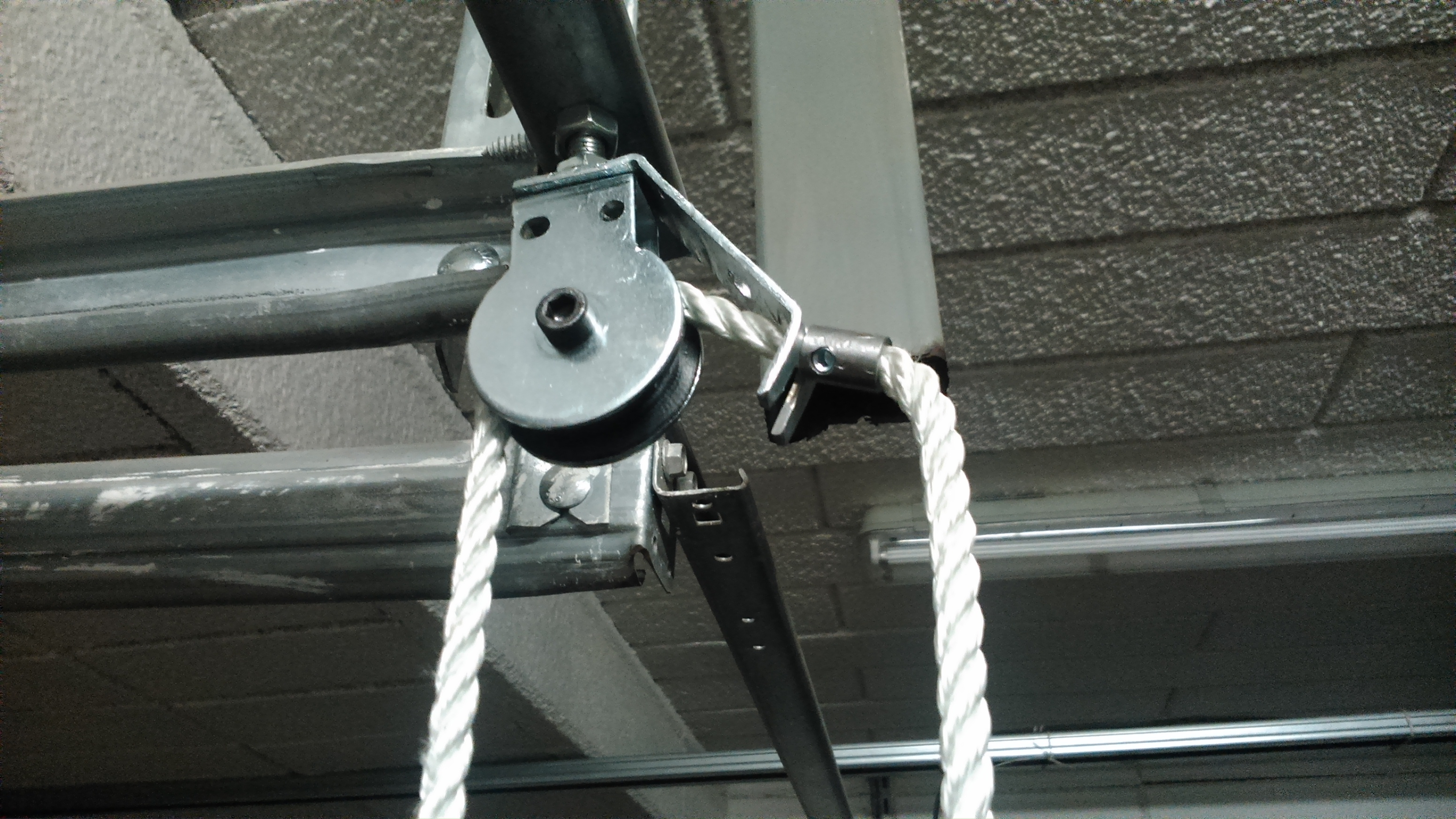

Zrobiłem więc wersję trzecią już:
Ten jest super. Działa dobrze, łatwo i stabilnie.
