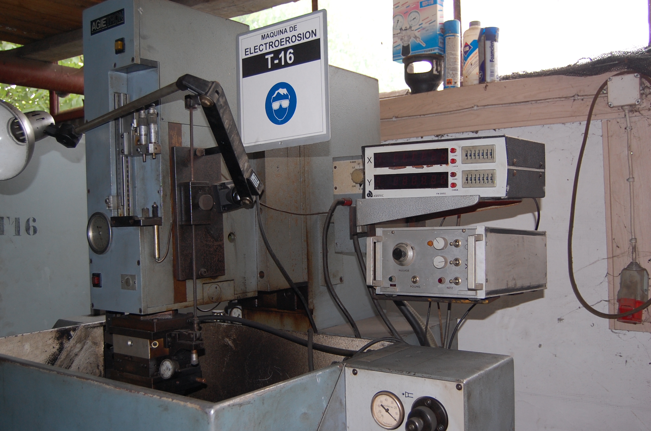

Dysponuje może ktoś DTR lub chociaż jakąś instrukcją obsługi ?
Posty w temacie: 12
Posty: 17323
Post napisał: kamar » 15 cze 2015, 16:27
W razie gdyby ktoś miał DTR a nie kojarzył symbolu to żelastwo tak wygląda :)
Obrazek Obrazek
Pomóżcie, bo będzie ciężko toto rozgryść bez jakiejkolwiek wiedzy i dokumentacji.

Byłbym wdzięczny za jakieś tabele z typowymi nastawami. Żelastwo praktycznie uruchomione, jeszcze gryzę gwintowanie. Maszynka w b. dobrym stanie pomijając małe nieszczelności pokrywy ale zwalczymy.

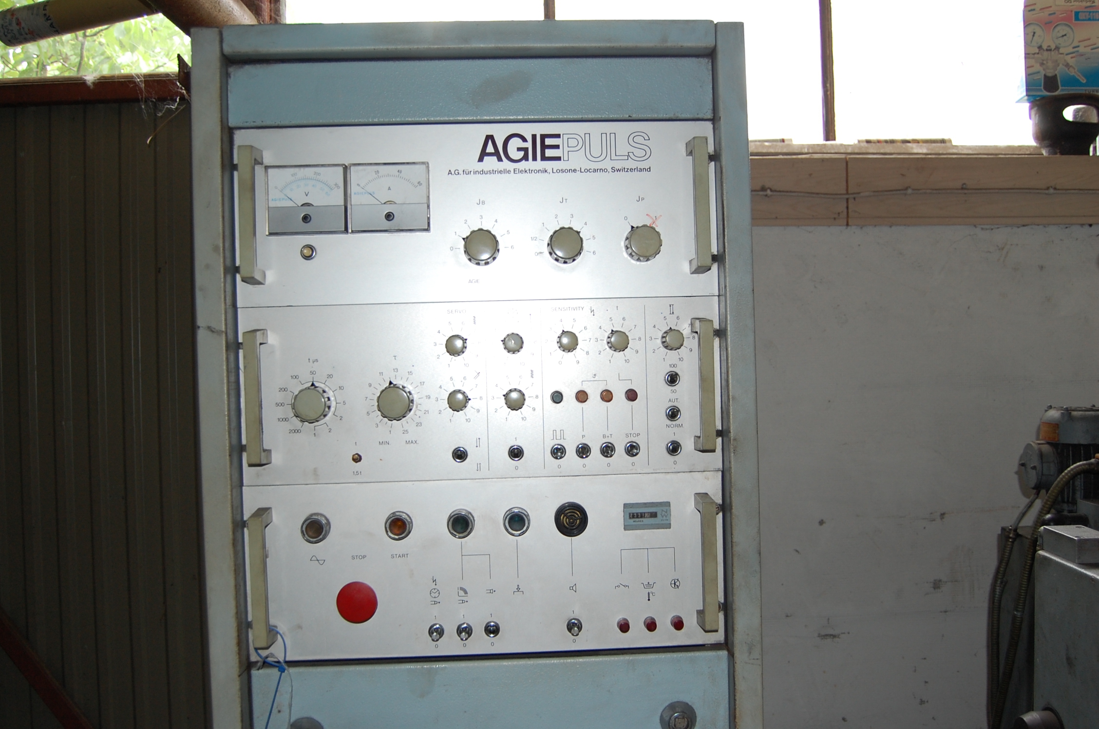

Czas wrócić do tematu. Trochę się w międzyczasie zrobiło i nauczyło :)
[youtube][/youtube]
Generator sprawdzony przy chińskiej i będzie robił bez żadnych przeróbek, aż za dużo elementów regulacyjnych. Jedyny kłopot na dziś to wyciągnięcie sygnału zwarcia na zewnątrz i gdyby tu ktoś pomógł to byłoby pięknie :)
To rewelacyjna wiadomość. Dużo brakuje żeby uruchomić to AGIE jako drutówka ? Generalnie nieogarniam co widać na tym filmie i raczej bez konkretnego wgryzienia się w temat nie da się zmajstrować na szybko drutóweczki ale jak wam się uda to będzie WIELKA motywacja. Gratuluje osiągnięć w stosowaniu Linuxacnc i Pozdrawiam
Posty w temacie: 12
Posty: 17323
Post napisał: kamar » 01 lis 2015, 05:21
DOHC pisze: Dużo brakuje żeby uruchomić to AGIE jako drutówka ?
Paru chińskich drobiazgów typu potrójna krańcówka, szafirki na prowadzenie. Lipcowe zamówienie przepadło gdzieś na morzu, niby kasę zwrócili ale pół roku w plecy. Teraz ma podesłać DHL-em. Skoro generator działa, to w dwa tygodnie po przyjściu zabawek musi ruszyć.
