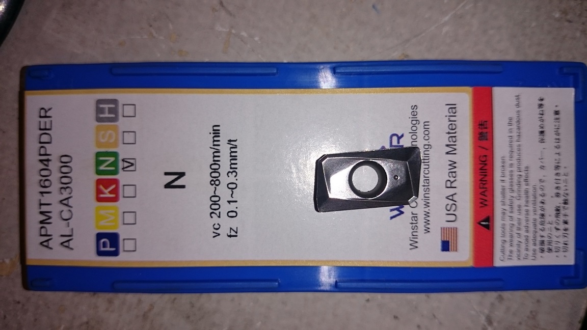

Zamierzam zakupić głowice fi 50 i fi 100 do płaszczyzn, obróbka aluminium.
Jaką wybrać głowicę, na jakie płytki?
Zakupiłem płytki apmt1604 i nie wiem czy się nie pośpieszyłem.
Proszę o linki, opinie, komentarze, pomoc w doborze odpowiedniej głowicy. Bez szaleństwa cenowego, z rozsądkiem.
Wymagania: idealna powierzchnia, lustro.
Chciałbym w kilku operacjach zastąpić szlifierkę do płaszczyzn.
Możliwość przezbrojenia na płytki do aluminium, stali / żeliwa.
Posty: 12418
Post napisał: RomanJ4 » 04 cze 2015, 13:06
msauto pisze:Wymagania: idealna powierzchnia, lustro.
w takim razie płytki muszą mieć odcinek krawędzi skrawającej równoległy do powierzchni obrabianej, a głowica powinna im takie położenia zapewniać..
APMT1604PDER-M2 VP15TF
VS
APMT 1604 PDER AL - CA3000 aluminium
http://www.mitsubishicarbide.net/webcat ... 1691015642
http://www.mitsubishicarbide.net/mmus/e ... OMB03F001/

Post napisał: msauto » 04 cze 2015, 15:16
Płytka tego typu, teoretycznie będzie pasowała.
Teraz głowica może coś z Allego?
Rozważam 2 warianty VORGEN i DEREK
2 opcji narzędzi używałem zaś pierwsza jest mi trochę obca.

Post napisał: msauto » 10 cze 2015, 22:03
Decyzja zapadła, zamówiłem dziś głowicę 50 mm AKKO na ap1604. 394 zł plus koszty wysyłki.
Faktycznie 5 płytek do duży plus tej głowicy.
