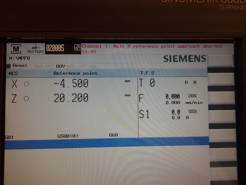

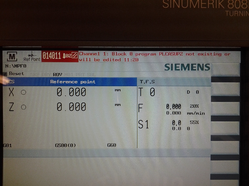

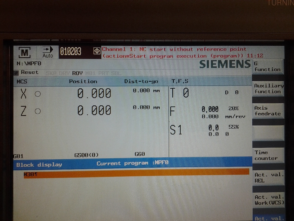

Witam mam problem, a mianowicie:
tokarka szkoleniowa mała maluśka chińska, sterowanie Sinumerik 808D, maszyna nie pozycjonuje się, nie na jeżdza na punkty referencyjne, w trybie ręcznym nie reaguje choć na pulpicie zmieniają się wartości x i z, wieczorem odbywał się kurs i działała poprawnie, z rana już nie dało rady, przy tym wszystkim wyskakują błędy(załącznik) w szafie maszyny niby wszystko ok, na maszynie x i z nie na krańcówkach limitowych ani bazujących
bardzo proszę o jakiekolwiek podpowiedzi
pozdrawiam
ObrazekObrazekObrazek

Na JOG-u zmieniają sie wartości przez cały czas? tz można najechać na krańcówki? Czy zmieniają się wartości a maszyna stoi?
lysa
Posty: 30
Rejestracja: 17 maja 2007, 21:13
Lokalizacja: Net
Post napisał: lysa » 01 cze 2015, 14:27
Zmieniają się wartości a maszyna stoi, nie rusza nic a nic

sprawdź czy głowica narzędziowa jest na swoim miejscu, spróbuj nią poruszyć, może to sięwydać nie na temat, ale widziałem już różne cuda w połączeniu chińszczyzny z sinumerikiem:))))
GrzegorzQ
Posty: 41
Rejestracja: 04 lut 2010, 10:57
Lokalizacja: małopolska
Post napisał: GrzegorzQ » 02 cze 2015, 03:00
Może masz maszynę w trybie testowania programu i sterowanie osiami jest nieaktywne.
Sprawdź w [ STER. PROG] ( [ PROG. CONTR] )

Twoje zdrowie,
przyjaciel pytanie, czy możesz mi powiedzieć, jak rozwiązałeś ten problem, który miałeś? Mam ten sam problem, że osie się nie poruszają.
ten sam alarm PLCASUP1
dzięki
andrjalo
Posty: 762
Rejestracja: 27 lut 2011, 14:15
Re: Siumerik 808D pomoc
Post napisał: andrjalo » 10 lis 2020, 21:58
Tam są napędy Simodrive na Profibus. Musiał by pan zrobić zdjęcie wysłać na andrzej.jalowiecki(małpa)onet.pl. Wtedy mogę więcje się wypowiedzieć.
