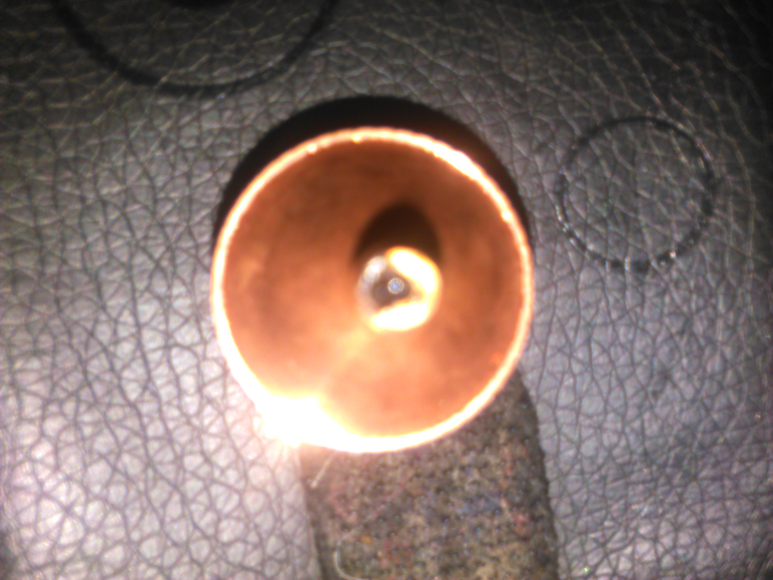

wypalarka stigal postanowiła wypalać mi dysze bokiem po kilku przebiciach,i nie mam pojęcia dla czego tak się dzieje. Obrazek

Kolego może być kilka przyczyn :
1 Bak odpowiedniego masowania stołu (ruszt)
2 nieodpowiednia prędkość podczas cięcia
3 wyrobiona elektroda
4 nieodpowiednia wysokość podczas przepalania materiału !
oryginalne części czy zamienniki ?

prędkość i wysokość przepalenia tak jak producent zaleca,elektroda nowa.Części zamienniki
dodam że nie każdą dysze rozwala ostatnio 2 rozwaliło a na 3 szło normalnie.Ruszta czyste więc masa powinna być OK.

sormat, a tniesz na samym powietrzu ?? czy z osłoną ? palnik chłodzony ?
jeśli jest to samo powietrze to zobacz czy nie masz wilgoci (wody) w układzie
Możesz spróbować na agregacie przed paleniem puścić na minutkę samo powietrze jeśli masz taką opcje
i zobacz odstojnik ..

powietrze i tlen,brak wilgoci mamy osuszacz powietrza,kiedyś mieliśmy problem z powietrzem bo nie było osuszacza ale to się robił straszny nagar w środku dyszy i zawirowanie nie było prawidłowe.Palnik chłodzony.Tak sobie myślę czy nie wina dyfuzora gazowego też zamiennik.

sormat, uszczelki przesmarowane pastą ?? może gdzieś zwiera elektode z dyszą na końcówce
wystarczy kropla

to nacięcie to wynik złej technologi przebijania.
takie zawsze powstaje podczas przebicia. Woda nie ma tu nic do rzeczy.
