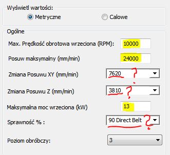

Mam następujący "problem" :
Zastanawiamy się w firmie nad zakupem dodatkowego modułu do solidcam`a - I-Machining.
Ale przed tym "nie tanim" zakupem najpierw wolę przetestować jego możliwości, więc idę do zaprzyjaźnionej firmy z małym plikiem 3d ( głównie kopanie kieszeni) i plikami postprocesora by wygenerowali mi g-kodzik z obróbką typu iMach ....i zaczynają się pytania :) ....wyskakuje okienko z parametrami (foto w poście) i teraz tak: oznaczone na żółto - parametry pospisywałem z tabliczki znamieniowej maszyny (DMG) ale jakie wartości wpisać do pozostałych ???
Może zna ktoś sposób "obliczania" parametru : zmiany posuwu xy i z ???
PS - pytając panów z DMG.....heh - mała tragedia :/ coś mi się wydaje, że nawet nie wiedzą co sprzedają - ale może to tylko moje odczucie ;) ......pozdrowienia dla DMG POLSKA ;)

Post napisał: djronin » 17 maja 2015, 14:07
zmiana posuwu xy - predkosc pozycjonowania (przesuwania) freza gdy zmienia pozycje coś jak G0 podczas obróbki 2.5D
zmiana posuwu Z - po wymianie narzedzia nastepuje dojadz G0 do poziomu Z bezpiecznego a nastempnie tym posuwem na G1 następuje dojazd na głębokość skrawania
sprawnosc - direct belt to masz jak oś silnika jest bezpośrednio podłączona z osią stołu a to drugie to gdy połączenie jest przez pasek.

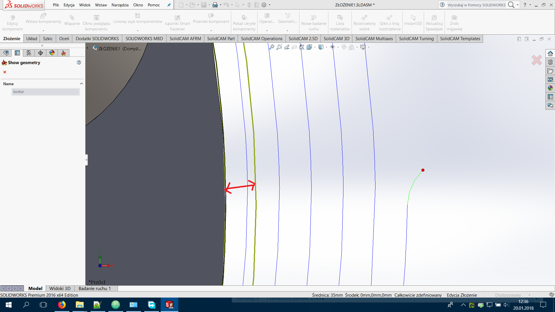

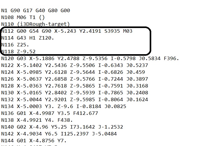

Mam pytanie testuje Imachining w solidcamie i nurtuje mnie jeden problem . mianowicie pierwsze zejście freza. jest bardzo blisko krawędzi przygotówki . a na dodatek zjazd z Z odbywa się na G0. można to jakoś zmienić w podprocesorze , programie ... Czy tak musi po prostu być :shock: ? Obrazek

Post napisał: Steryd » 19 sty 2018, 17:36
jak zwiększysz odległość bezpieczną to Ci odjedzie dalej. Możesz też dać punkt startu. Jeśli przygotówka jest dobrze zdefiniowana, to nie ma problemu, jak obawiasz się, że może nastąpić kolizja, to dodaj "mięsa" do przygotówki. Zasadniczo to Imachining jest po to, żeby urwać jak najwięcej ułamków sekundy, więc takie rzeczy tam są celowe.

Post napisał: 1q1q1q1q » 19 sty 2018, 17:52
No stosuje większa przygotówkę . Ale zastanawia mnie czy nie można pierwszego wejscia ustawić trochę dalej od materialu i niższą szybkością najazdową z Z.

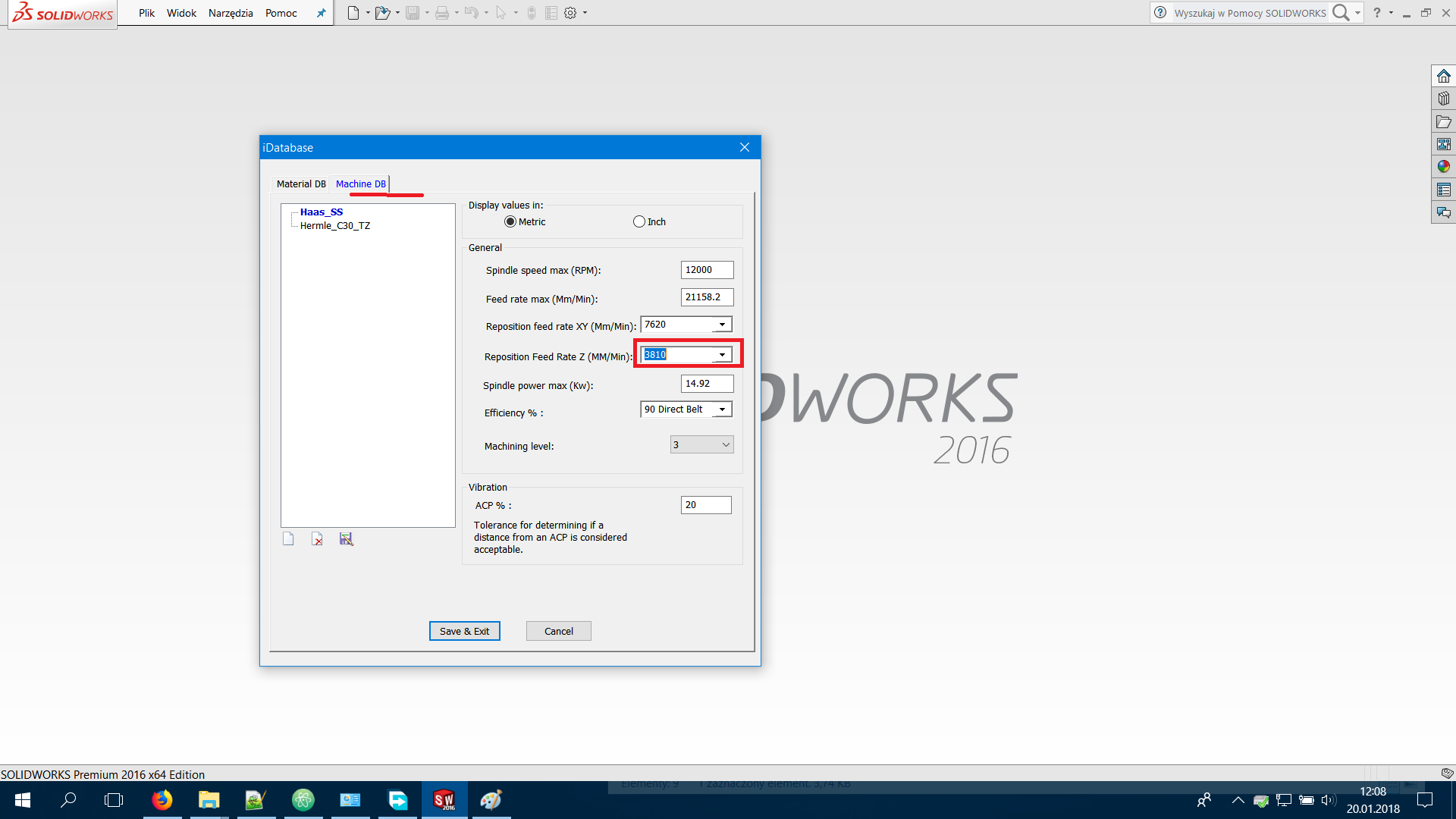

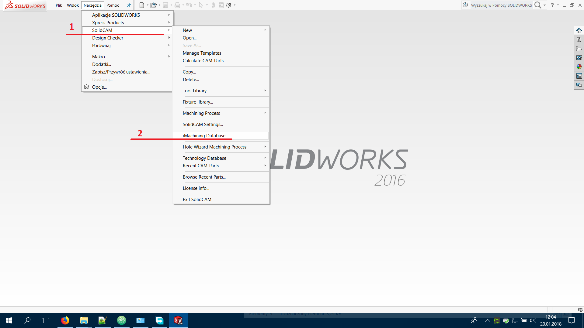

djronin
Posty: 262
Rejestracja: 22 kwie 2011, 01:19
Lokalizacja: Jarocin
Re: iMachining - PRAWIDŁOWE PARAMETRY

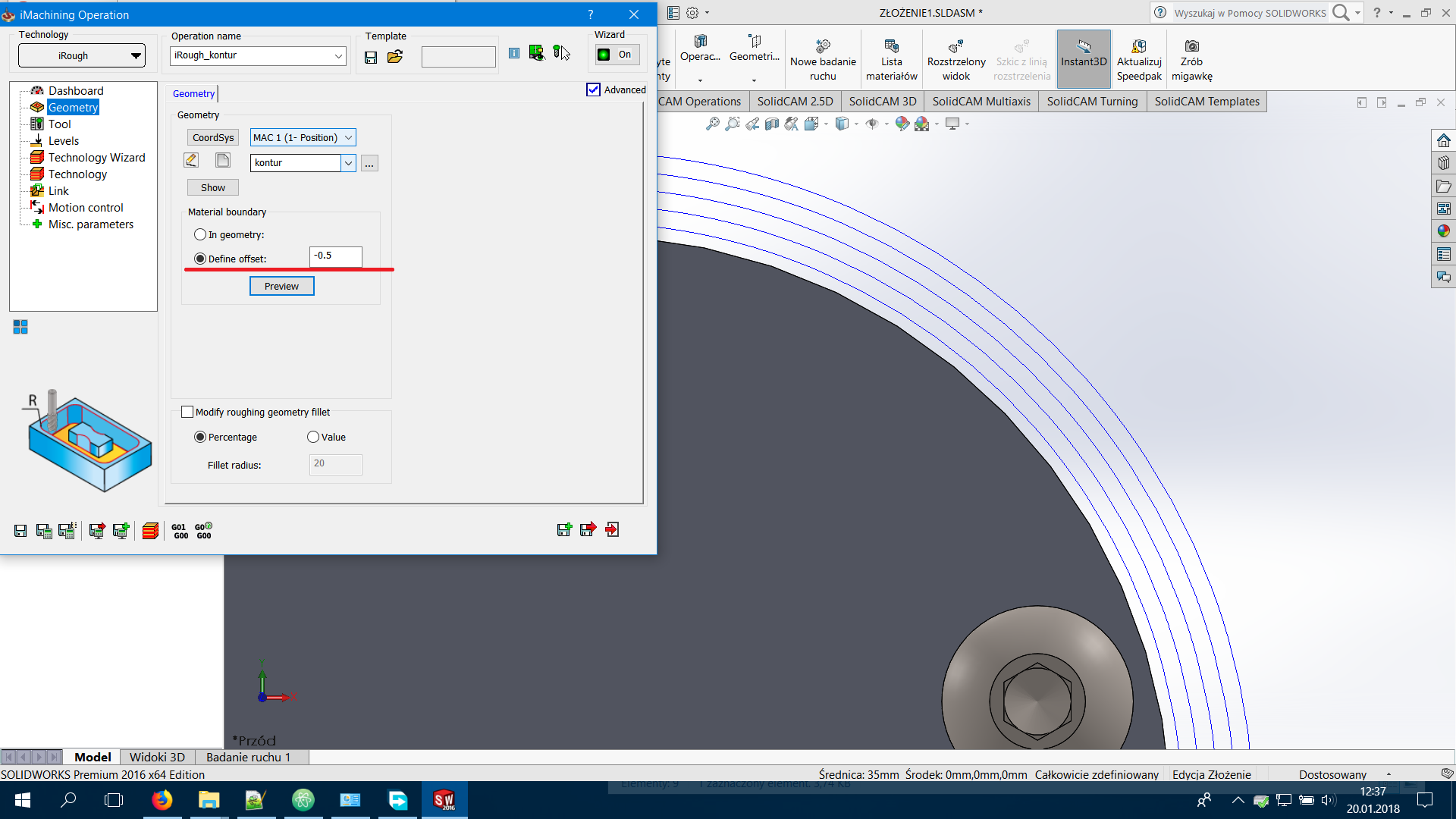

Post napisał: djronin » 20 sty 2018, 13:56
Obrazek Obrazek
Zredukuj sobie tę wartość w Z, doświadczalnie albo jakoś nwm :)
Co do najazdu w imachining to nie ma za bardzo czym go wydłużyć możesz jedynie dodać lekki naddatek na konturze.
Zapewne z góry jest założone że materiał na obróbkę musi mieścić się w jakiejś tolerancji wymiaru tak samo mocowanie elementu zawsze musi być takie samo, wtedy nie ma się co wydarzyć..
