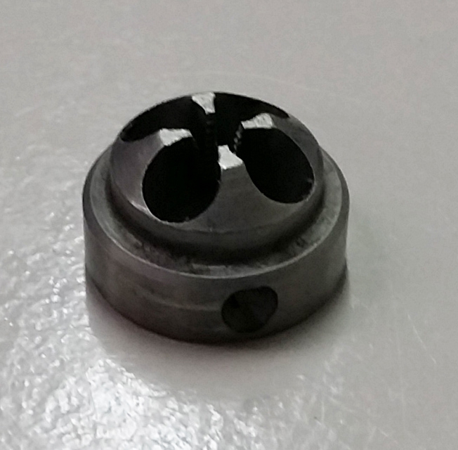

Witam, gdzie moge kupić taką narzynke jak na poniższych zdjęciach M3 6e i to jest typ garnkowa chyba, zawsze kupowaliśmy w niemczech od firmy dla której robimy, teraz niechce im sie latać za tym. Na stronach polskich znalazłem tylko M3 6g, może być zwykłej budowy nie garnkowa byle była 6e

Narzynka do gwintów zewnętrznych, do czego taka narzynka, jak zwykłą zamontuje w uchwycie do narzynki to ona jest lekko schowana w tym uchwycie, a ta w związku z inną budową mi wystaje lekko po zamontowaniu z oprawki do narzynki. Sztuka co gwintuje jest krutka i po zamontowaniu w uchwycie pneumatycznym ( gwintujemy ręcznie na wiertarce stołowej, idzie to bardzo szybko)
mało wystaje i jak mam zwykłą narzynke gwintu nie zrobie, oprawka narzędziowa uderza mi o uchwyt co trzyma sztuke.
Musiałbym zdjęcie zrobić bo może nie jasno napisałem, a po za tym to sie niczym nie różni:)

Czyli chodzi tylko o mozliwosc siegniecia narzynka w detal?

Tak to mozna nazwać :) może zdjęcie zrobie i wrzuce to będzie dokładnie wiadomo o co chodzi

Lub tu http://www.bbhis.pl/kontakt1.html
Np.18010030
Narzynki EN22568 HSS M 3,0 6E
Narzynki do nacinania gwintu zwykłego, HSS, pole tolerancji 6e, a wciskiem 0,03 mm
Wykonanie: EN 22568, kształt zamknięty, z rowkiem na obwodzie, od M3 mm z nakrojem wstępnym z obu stron. Bez pokrycia.
Zastosowanie: Do gwintów metrycznych według ISO DIN 13.
Informacja dodatkowa: HSS-E PM charakteryzuje się wysoką wiązkością (wysoka stabilność krawędzi, odporność na zużycie) oraz wysoką trwałością.
Cena netto :65 zł
