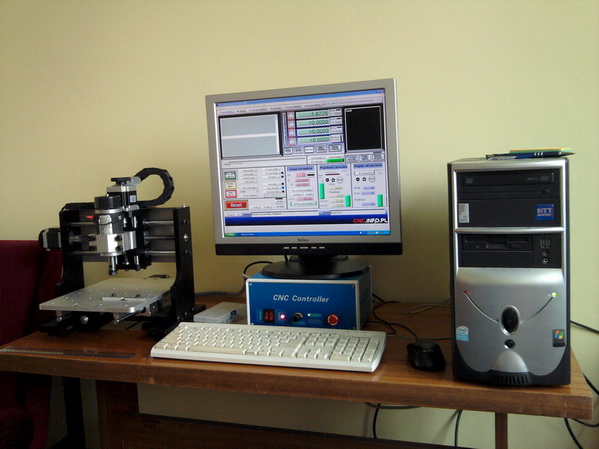

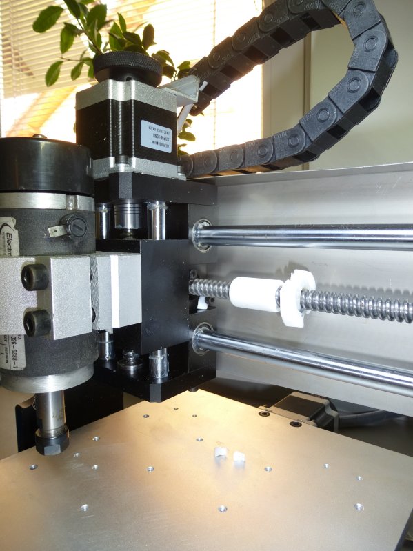

Wlasnie przyszla przesylka z Chin. Urządzenie mialo rozwalona jedna śrubę z tworzywa - efekt uderzenia ale co dziwne na przesylce nie ma sladu zlego traktowania zawartości. Maszyna musiala byc uszkodzona juz w trakcie pakowania. Sprzedawca Chinczyk przyslal mi nową srubę a ja zamowilem ich jeszcze sześć. Po rozkreceniu i po zakadaniu kolnierzy metalowych zrobionych z nakretek do owych plastokowych srub przenoszacych napedy silnikow krokowych musialem wyregulować łożyska liniowe, posrawdzac i podokrecac sruby. Wrzeciono USA ElectroCraft 240W. Teraz czekam na imadla i frezy. Cena urzadzenia to 450$ (bez komputera ale za to z kontrolerem).

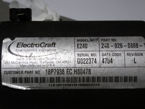

Ciekawe wykorzystanie serwa jako wrzeciona :wink: . Miałem je stosować do napędów osi ;-).

Inna literka w nazwie jest, ale silnik pewnie ten sam i pewnie brak enkodera.
LINK
Kiedyś na forum ktoś sprzedawał.

Prosto z Gallipolis. Producent twierdzi ze to wrzeciono przezyje frezarke.

Tak, bo to chyba jest to samo. Może Chinczycy kupili licencje a może sobie przywlaszczyli. Co zmienili to oprócz wrzeciona, zamienili śruby metrycznej na trapezowe a co za tym idzie silniki krokowe o większej mocy bo przełożenie trapezów większe, i na koncach trapezow sa po dwa lozyska kulowe scisniete na kołnierzu obudowy. Mach3 z klawiatury już pracuje pozestrajalem to papugując filmik na CD-R który dostałem z maszyna (innej dokumentacji nie bylo). Jeśli pójdzie na tym wycinanie otworow w aluminium to będzie idealne dla majsterkowicza-elektornika na biurko - pole robocze 200mm na 160mm jest ideale. Troche slaba odudowa konrolera (i duza) tak jakby trzymala się tylko na rogach na czterech srubach M3. Tak wygladala sruba jak otworzyłem przesylke.

Tak z ciekawości, jakie tam teraz śruby siedzą?
Bo np. TR10x2(nie wiem jak z TR10x3 jest) sprawia wrażenie łatwiejszej do kręcenia niż M10x1.5(obie w ciasnych nakrętkach z poliamidu).
A co do braku śladów na pudełku, parę razy podobny numer(zwichrowane kosze, urwane magnesy) widziałem przy zestawach głośnikowych, bezwładność robi swoje, a niepełnosprytność wszelkiej maści kurierów nie pomaga ;)

Tego wlasnie nie wiem. W specyfikacji jest "1204 trapezoidal screws" to tak jakby fi12 ze skokiem 4mm?? Nie mogę tego teraz pomierzyć bo w pracy maszyna została.

W mojej też takie siedzą. Ten skok jest jakiś dziwny, bo trudno znaleźć do niego nakręteki.
