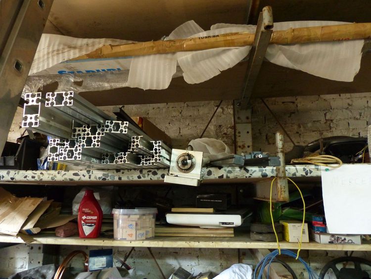

Kilka razy na allegro wypływały profile aluminiowe w okazyjnych cenach, padło na zbudowanie maszyny z tego - spawać mam czym i gdzie, obrobić i odprężyć - już nie. Równolegle liczyłem ile i jakich trzeba wałków podpartych, łożysk z oprawami, śrub trapezowych, nakrętek, itd. Kwota się zrobiła czterocyfrowa i to nie z jedynką z przodu... z braku budżetu temat stał w miejscu. Raz na kilka tygodni przeglądałem allegro pod kątem podzespołów.
Któregoś razu trafiłem na firmę na 'e' z '1' na końcu, która miała tyle dobra na stanie, że szczęka opadła. Śruby kulowe w cenie trapezówek z kompletem nakrętek, prowadnice używki w cenie wałków, itd, wiecie to co będę mówił. Budżet też jakiś się udało zorganizować bo akurat praca była...
To zrobiłem zakupy, profile grubsze cieńsze, wpusty, kątowniki, śrubki, śruby kulowe, prowadnice, itd. Plan był na pole robocze ~800x500x200 z ruchomą bramą.

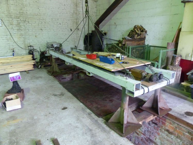

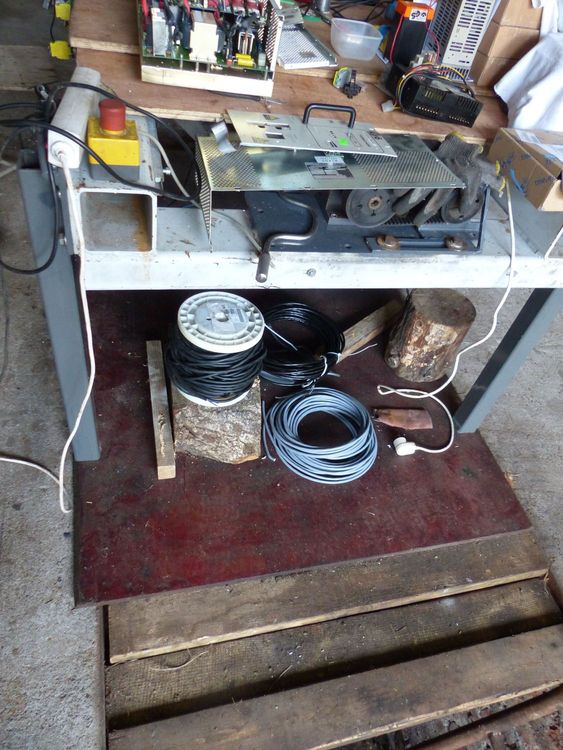

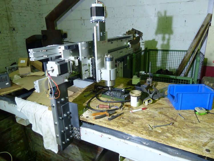

Padło na składankę... raz, że leżało na półce i korciło, dwa, że i tak potrzeba miesięcy jak nie lat żeby się nauczyć sprawnie posługiwać machem, i jakimś camem/cadem - o ile ogólnie komputery nie są mi obce, to akurat programy CAD, CAM i Mach3 to nowość. Tak samo jak ogólnie pojęta obróbka skrawaniem różnych materiałów - wcześniej to jedynie wierciłem na WS-16 i kątówką/pilnikiem szlifowałem, tyle ze skrawania :lol:
To zaczynamy, proszę brać poprawkę na to, że jest to w wielu kwestiach zamierzona prowizorka i druciarstwo i wiele rzeczy mam zamiar zmienić. Po zdjęciach opis co i jak.

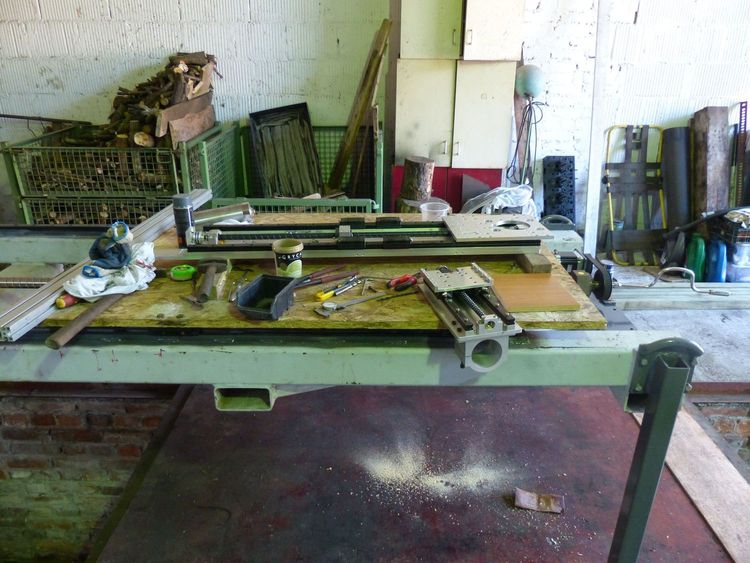

Rama z tymczasowym stolikiem

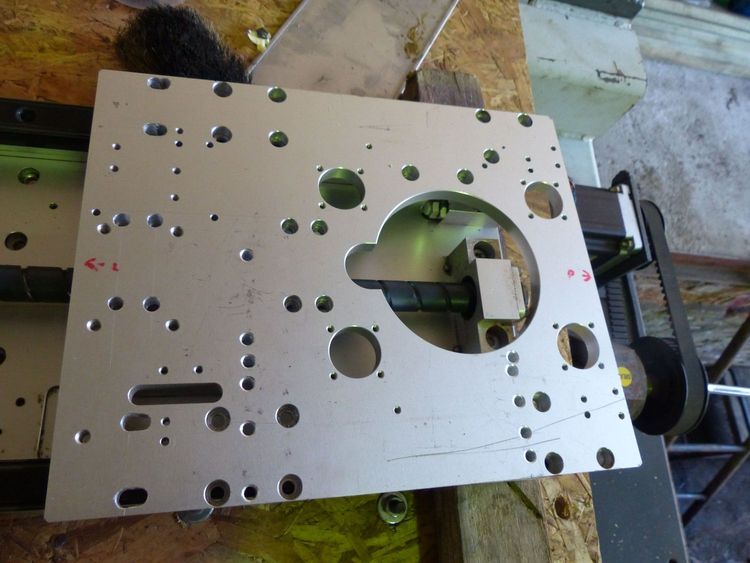

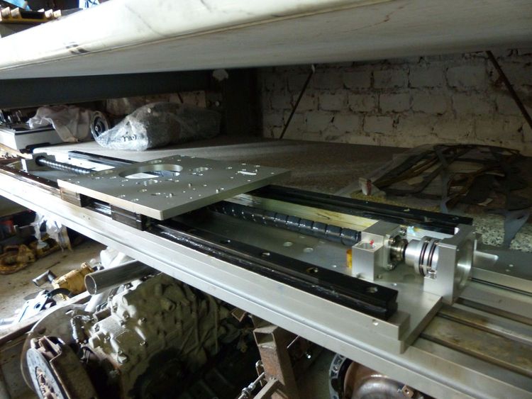

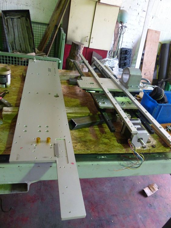

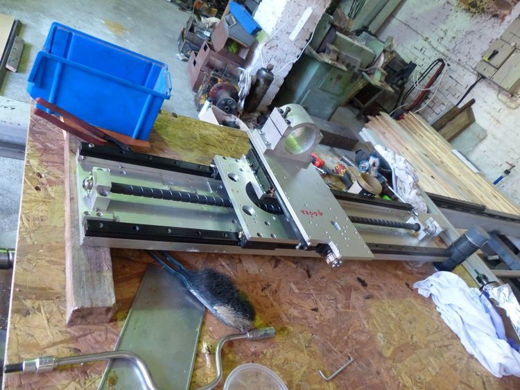

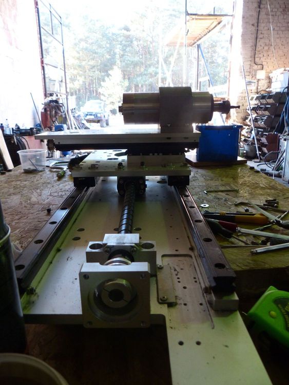

Osie

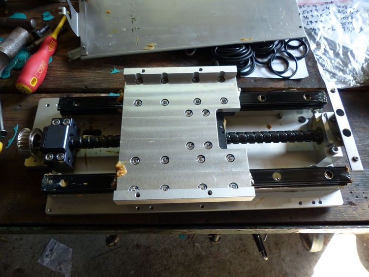

Oryginalna płyta osi X, po nawierceniu jej i płyty osi Z skręcone ze sobą:
O tak:

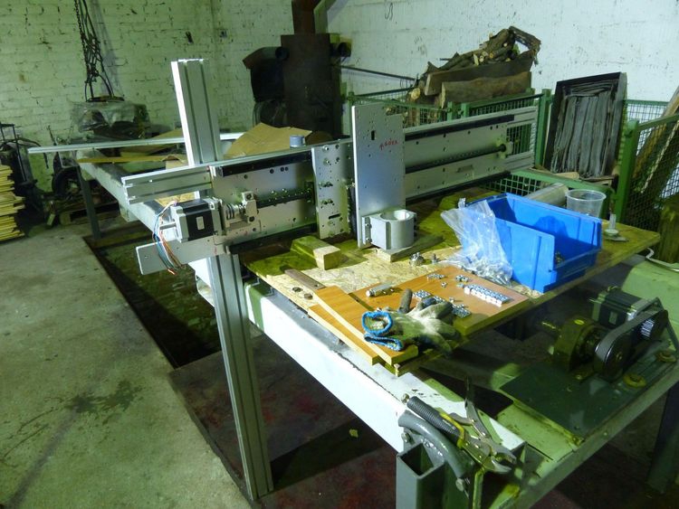

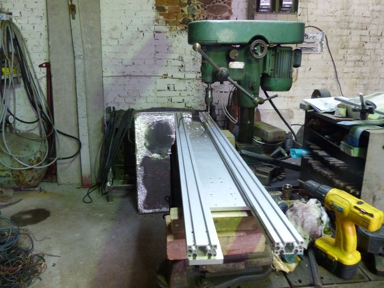

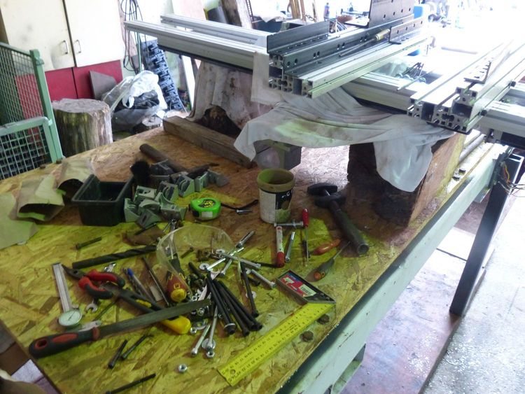

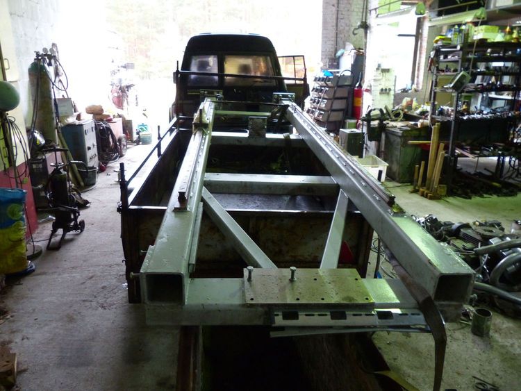

Konstrukcja bramy na razie z profili... żeby płytę z profilami skręcić trzeba wszystko ponawiercać, czyli rozkręcić oś w drobny mak... przy skręcaniu bardzo się przydały kołki ustalające.
Jak już wszystko było powiercone zaczęło się skręcanie bramy i ustawianie jej równolegle... pierwsze przymiarki:

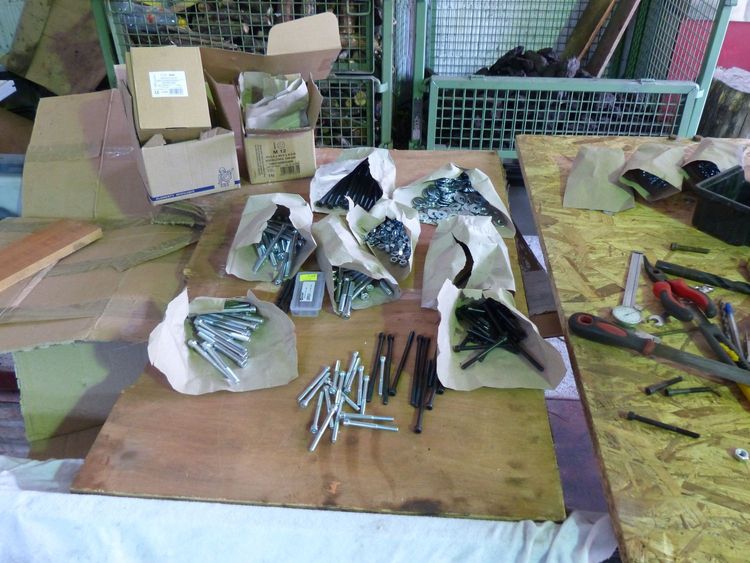

Kilka kilo śrubek poszło...

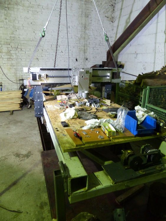

Nogi bramy, powzmacniane trochę kątownikami zwykłymi
W tym momencie brama z osiami jest taka ciężka, że nie ma szans jej ręcznie podnieść, nie mówiąc o precyzyjnych przymiarkach
Po przykręceniu:

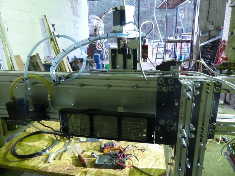

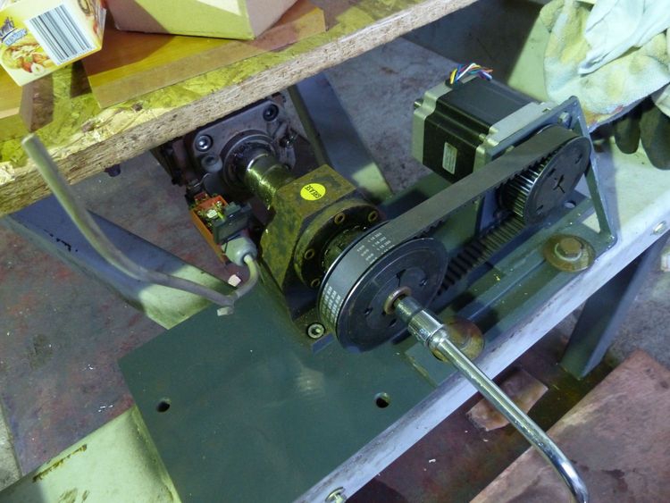

Napęd... z oczywiście prowizorką do mocowania silnika.
Chłodzenie z PC.

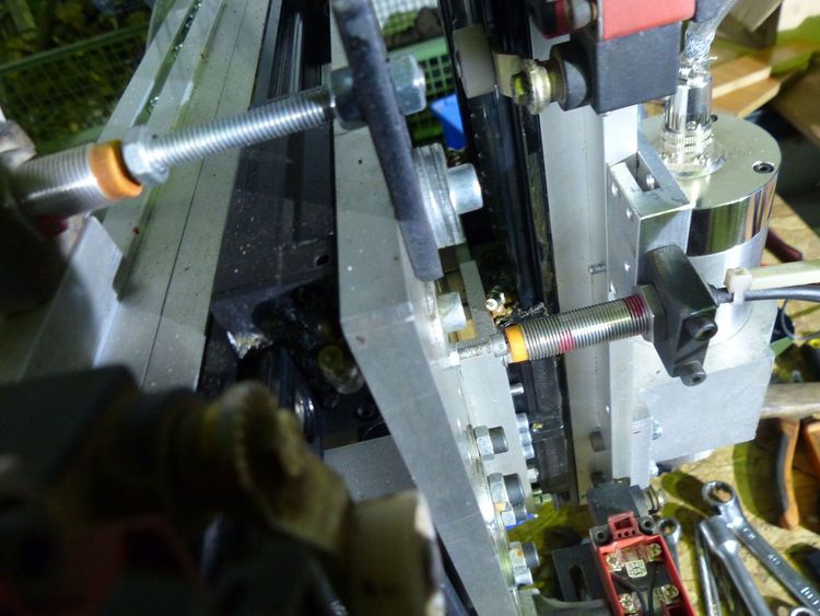

Tutaj uczę się czujników indukcyjnych
Po zamocowaniu na osiach

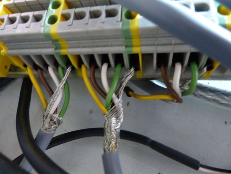

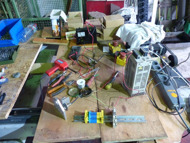

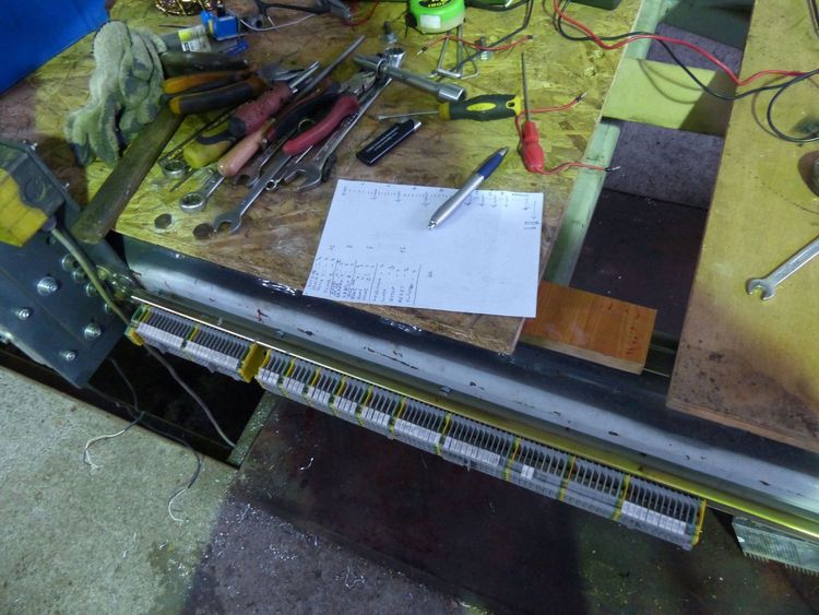

Przyszły przewody...

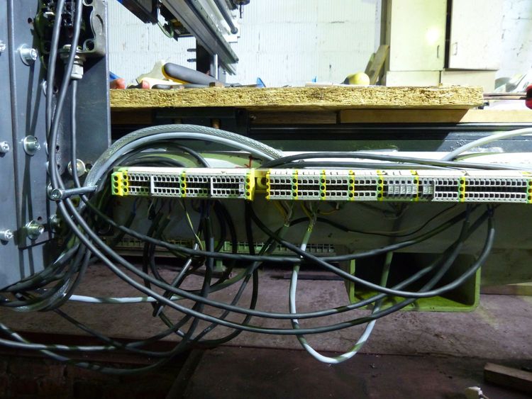

Rozpisujemy wyprowadzenia
Łączymy do listwy...

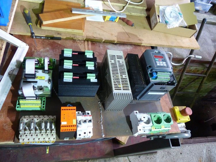

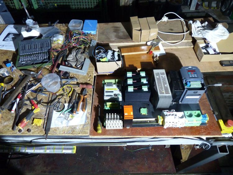

Przymierzamy, czy elektronika zmieści się na kawałku blachy który był na stanie
Zmieści! :) To blachę nawiercamy, fazujemy otwory, szlifujemy spawy, malujemy...

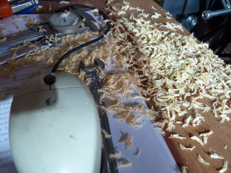

Pierwsze wiórki drewniane:

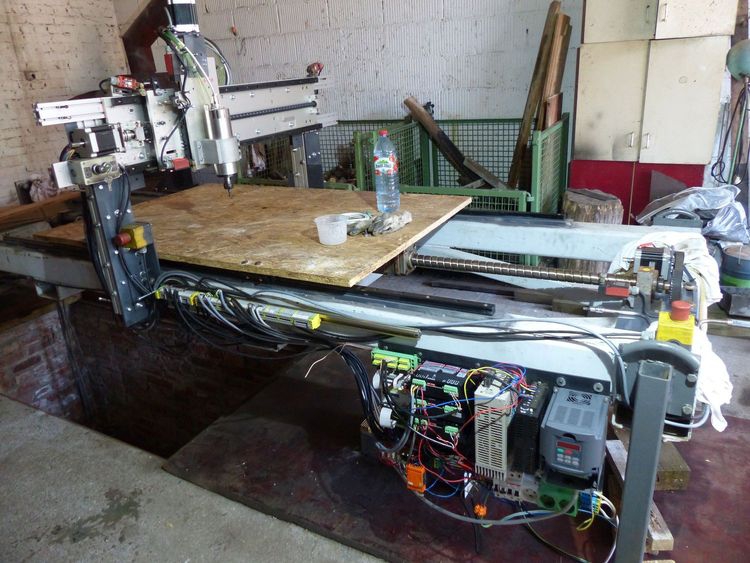

Hm, to tak.
Rama waży z 300, 400 kilo, gołej za jedną stronę nie mogłem podnieść. Profil ten główny długi - 120x120x8, poprzeczne ścianka 6, na to jeszcze dospawane żelastwo typu płaskowniki potem frezowane czy nogi na których stała. Brama z osiami i resztą - ze 100 kilo może?
Śruba stołu 40 skok 25, z przełożeniem na paskach 32/40 zębów, wychodzi taki sam posuw/obrót śruby jak w osi poprzecznej ze skokiem 20mm, napędzanej bezpośrednio. Zetka skok 10mm też napędzana bezpośrednio.
Celowo jest brama wykonana jak jest, żeby było szybko i bez kosztowo. Docelowo myślałem o takim czymś, tylko nie wiem czy myślę poprawnie... kątowniki np. 120x120x12, dwa kawałki po ~30cm, przykręcić po bokach do obecnej ramy [spawanie chyba nie jest dobrym pomysłem, może się zwichrować rama mimo solidnego profilu?]. Te kątowniki wyszlifować ile się da potem nauczyć się skrobać - wyprowadzając płaszczyznę względem frezowanych baz pod prowadnice. Na płaszczyzny kątowników klasyczne nogi i klasyczna belka ramy, odprężona i obrobiona.
Jest to dobry pomysł, czy można rozwiązać mocowanie bramy lepiej, bez spawania i frezowania baz na dużej ramie?
Po zjechaniu frezem na stół i ciągnięciu bramy za górę, ile mam sił, frez rusza się 0.1mm w każdą stronę.
Na krzyżaku lub osi Z [nie robiłem jeszcze pomiarów w kilku miejscach] jest dużo większy luz, wrzeciono do stołu i ciągnąc za mocowanie wrzeciona ile mam siły 0.5mm, to samo w drugą stronę pchając. Nie wiem czy to luz na wózkach, czy na skręceniu dwóch płyt aluminiowych śrubami 5, gdzie płyty nawet nie przylegają do siebie całą powierzchnią... ustawię czujnik w kilku miejscach i posprawdzam.
Tak czy siak, plan mam na wykonanie może nie krzyżaka, ale płyty łączącej obie osie, z płyty alu np. 20mm, powierconej i do niej skręcając wózki Y/Z. Przy okazji rozstawiając trochę od siebie wózki Z, w tej chwili przylegają do siebie [wózki 20]. Być może robiąc od razu całą Z na innych prowadnicach i śrubie - boki bramy zrobiłem z 50cm odcinków profila [szkoda mi było ciąć inne kawałki po 2m które mam], robiąc jakoś tą bramę stalową chciałbym ją wyższą... wtedy braknie pracy Z.
Stół. Tego co jest stołem nie można nazwać... po przyciśnięciu frezem ugina się kilka milimetrów, przy zagłębianiu freza w twardym materiale wpada w straszne wibracje. Tymczasowo chcę kupić kawałek sklejki, zrobić pod nią stelaż z kątowników, za kątowniki do wózków, żeby było choć trochę sztywniejsze. Docelowo płyta aluminiowa lub stalowa, tylko to wydatek na który obecnie mnie nie stać.
Hipotetycznie, przy szerokości podparcia 100cm jak u mnie, po brzegach płyty aluminiowej - jaka musi być gruba żeby się nie uginała przy frezowaniu materiału typu miękkie aluminium? 20, 30mm? Da się na pewno policzyć ale nie umiem... w pięknych maszynach tu prezentowanych są takie płyty 20-30, ale lepiej podparte, bardziej po środku.
Testy. Uruchomiłem wszystko kilka dni temu. Silniki na kroku 1/50, ustawione eksperymentalnie tak żebym zapierając się o oś nie był jej w stanie zablokować a silnik gubić kroki - nie mam pojęcia czy to dobra metoda :mrgreen: Stół 3500/min, brama 4000, Z ustawiłem 2500.

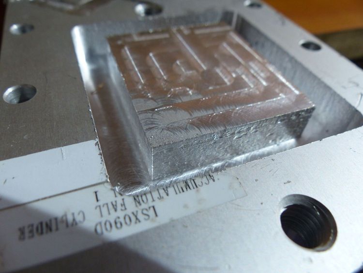

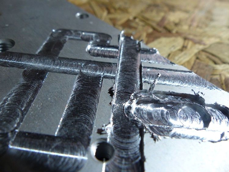

Frezowanie... frezować frezuje, ale tu wychodzi moja niewiedza o parametrach skrawania... w klocek sosnowy frezem 8mm o powierzchni roboczej 30mm wchodzi całą głębokością przy ruchu X/Y 3500mm - tylko nie wiem, czy to przyzwoity wynik czy beznadzieja. W zasadzie nie istotne, do nauki mi nie potrzebne wyśrubowane parametry.
Przy aluminium [nie wiem nawet jakim] i prędkościach 300/min idzie warstwą 0.3-0.4mm, powyżej wpada momentami w wibracje, i po frezowaniu zostaje wyraźnie gorsza powierzchnia. Tak samo przy zagłębianiu freza w alu, no ale to przez ten stół z gumy.

Na obu końcach osi krańcówki. Bazowanie na indukcyjnych. Powtarzalność bazowania wychodzi 0.02mm :shock:

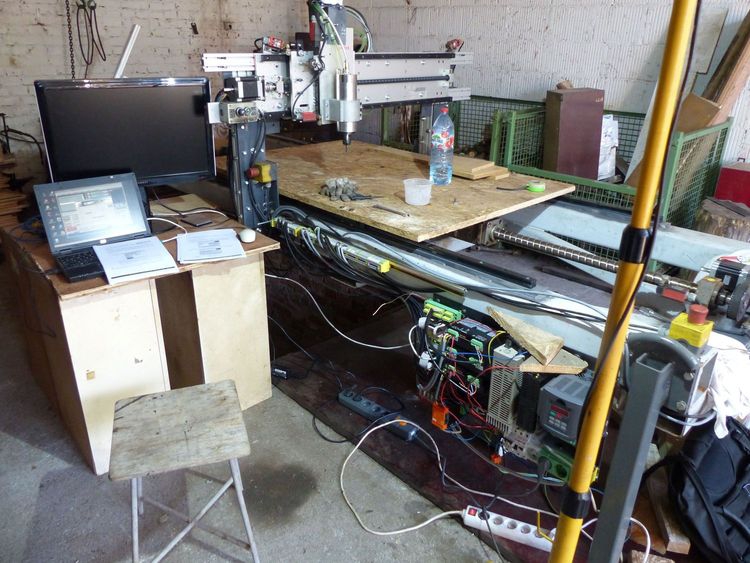

Wykonanie elektryki... no mało profesjonalne. Będzie to docelowo wrzucone w porządną szafę i gdzieś z boku postawione. Do przewodów będą prowadnice zamiast puszczonych luzem jak teraz...
Komputer jak komputer, stary laptop z Machem3, póki co poustawiałem w nim osie, prędkości, jednostki, ustawiłem bazowanie i nauczyłem się bazować na home, ustawiłem limity programowe ruchu osi [fajna sprawa], pobawiłem się panelem MPG do ręcznego sterowania osiami i parametrami w nim... napisąłem g kod na całe 5 linijek który frezował ten prostokąt w aluminium. Właśnie, do nauki programów jeszcze by pasowało znać G-kody żeby wiedzieć z grubsza co program wypluwa - następny temat do nauki na tej prowizorce :wink:

Bramie bym dał podpory/wzmocnienia typu /|\ co by maszyna trochę na sztywności przybrała
Na stół był walnął kilka płaskowników kupowanych z metra, skręcił na kanapkę/zespawał(alu oczywiście) i zrobił z tego stolik jak trzeba.

syntetyczny pisze: Bramie bym dał podpory/wzmocnienia typu /|\ co by maszyna trochę na sztywności przybrała
Z zastrzałami dobry pomysł, dzięki. Profili zostało to jest z czego zrobić.
Płaskowniki na stół? Nie lepiej bezpośrednio na wózki położyć jakąś konstrukcję z nich i przykręcić na to płytę ze sklejki czy czegoś podobnego?
Z osiami dzięki za rozwianie wątpliwości.
Wióry :mrgreen: Na kanale wiecznie nie będzie stać maszyna, docelowo - w kącie pod ścianami.
Jeszcze miałem o tym pisać, na liście do zrobienia koniecznie muszą być osłony na prowadnice i śrubę Y, najlepiej też X/Z.

Naszarpałem się dzisiaj za bramę i oś Z czujnikiem zegarowym na stole, luz jest między wózkami Z a płytą z prowadnicami i wrzecionem - przy wrzecionie na stole +- 0.5mm, przy wrzecionie na górze +- 0.1mm, szarpiąc za całą bramę podobnie, niecałe 0.1 w każdą stronę.
Na czubek listy do zrobienia wskoczył zastrzał bramy, i inna płyta łącząca oś X z wózkami Z, bardziej rozstawionymi od siebie... ciekaw jestem na ile się poprawi.
