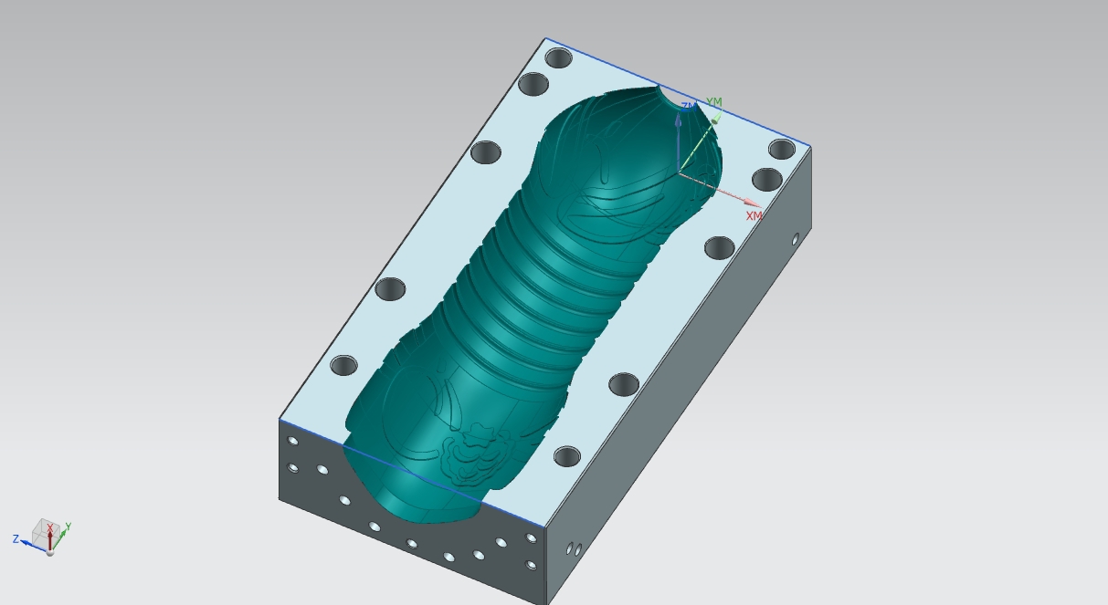

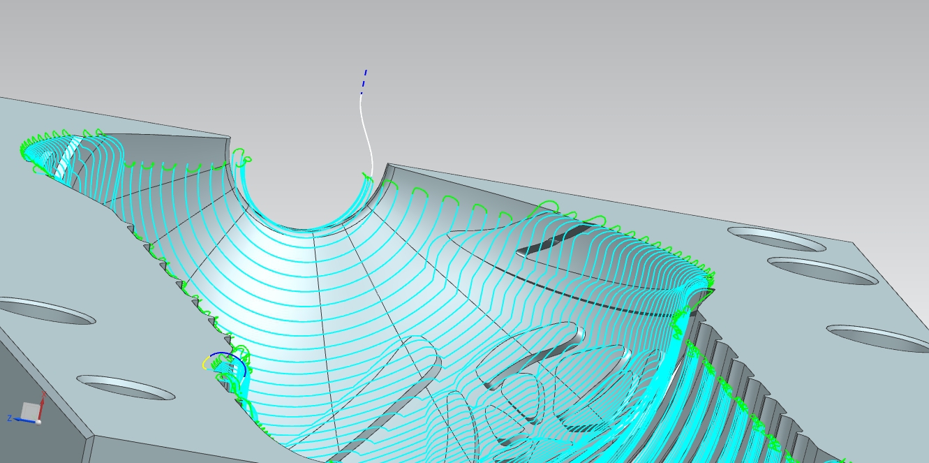

Mam problem ze ścieżka streamline. Przy krawędziach dziwnie zawija tor narzędzia do krawędzi - przykleja się do niej. Im bardziej mam skomplikowane kształty i katy ujemne niedaleko krawędzi to następuje to zjawisko. Zawsze na podziale formy zostawiam jeszcze naddatek na splanowanie po polerowaniu i innych operacjach. Ta ścieżka zostawia mi nieładne wcięcia na tym naddatku.
Oprócz tego chciałbym żeby ścieżka była rozszerzona od krawędzi tak jak można to zrobić w operacji Contour Area czyli żeby narzędzie wyjeżdżało trochę wyżej pionowo w gore za krawędź.
Kombinowałem z tym już wiele razy i za wieloma podejściami ale nie mogę tego poprawić. Da sie z tym żyć. Ostatecznie wycinam ręcznie te zawinięte ścieżki a brak rozszerzenia od krawędzi bardzo nie przeszkadza ale zajmuje to dużo czasu i ścieżka nie do końca wygląda tak jak powinna.
