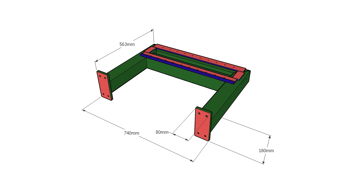

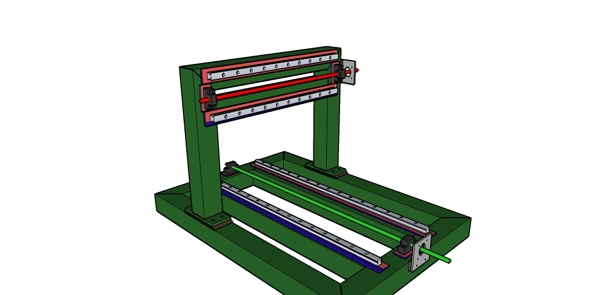

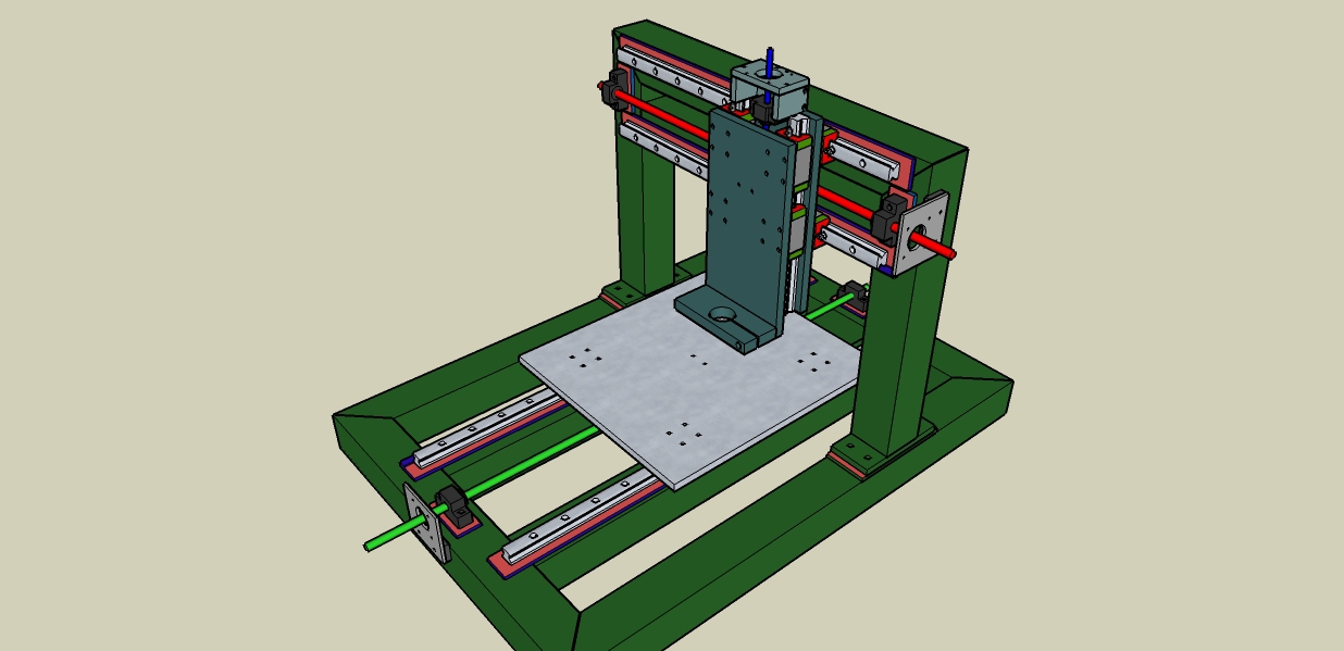

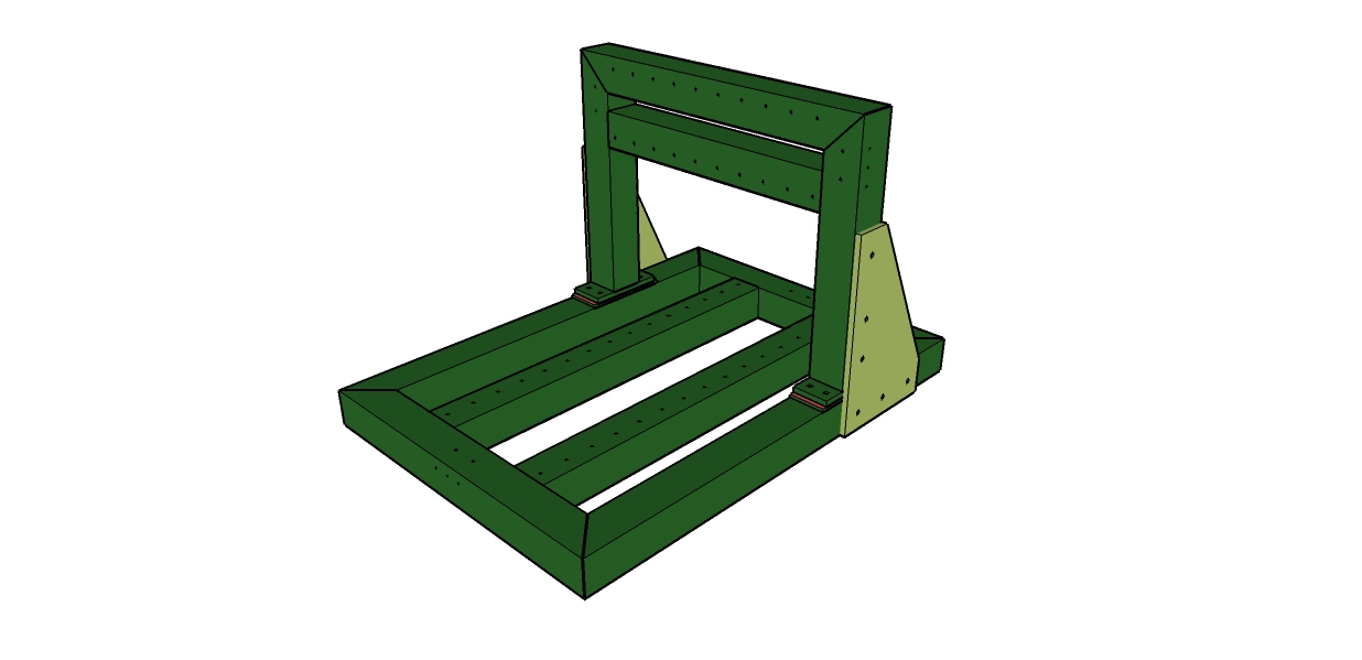

Witam Szanownych forumowiczów. Chcę zbudować ploter na potrzeby modelarski, materiał obrabiany to max alu, czasem metal brąz . Koszty założyłem na ok 10000 pln . Chciał bym to zrobić na wózkach Hiwina HGH25CA , silniki 4Nm i śrubach kulowych . Co myślicie o takiej konstrukcji ramy z profili 80x80 stała brama skręcana . Jestem z Ostrowa Wlkp . Czy mógł by Ktoś podpowiedzieć gdzie bym mógł wyżarzyć ramę i splanować pow. w okolicy Poznania , Wrocławia ,Ostrowa Wlkp ? Bardzo proszę o podpowiedzi i uwagi wasze , to moja pierwsza konstrukcja. Pozdrawiam Piotr .Obrazek

Myślę, że bez solidnych zastrzałów bramy to sobie metali nie pofrezujesz.

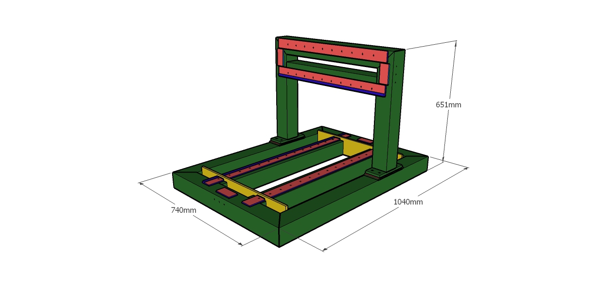

A gdybym dokręcił takie zastrzały z blachy 15mm (fasolki otwory) na śruby M10 ?
p.s. zapomniałem, dorzucam gabaryty maszyny

Zetka do poprawy, wózki na krzyżak X/Z.

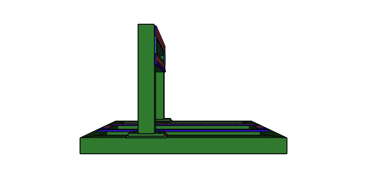

Proponuję dać podwójną nogę bramy [jedna za drugą].
Koszt znikony, a sztywności więcej.

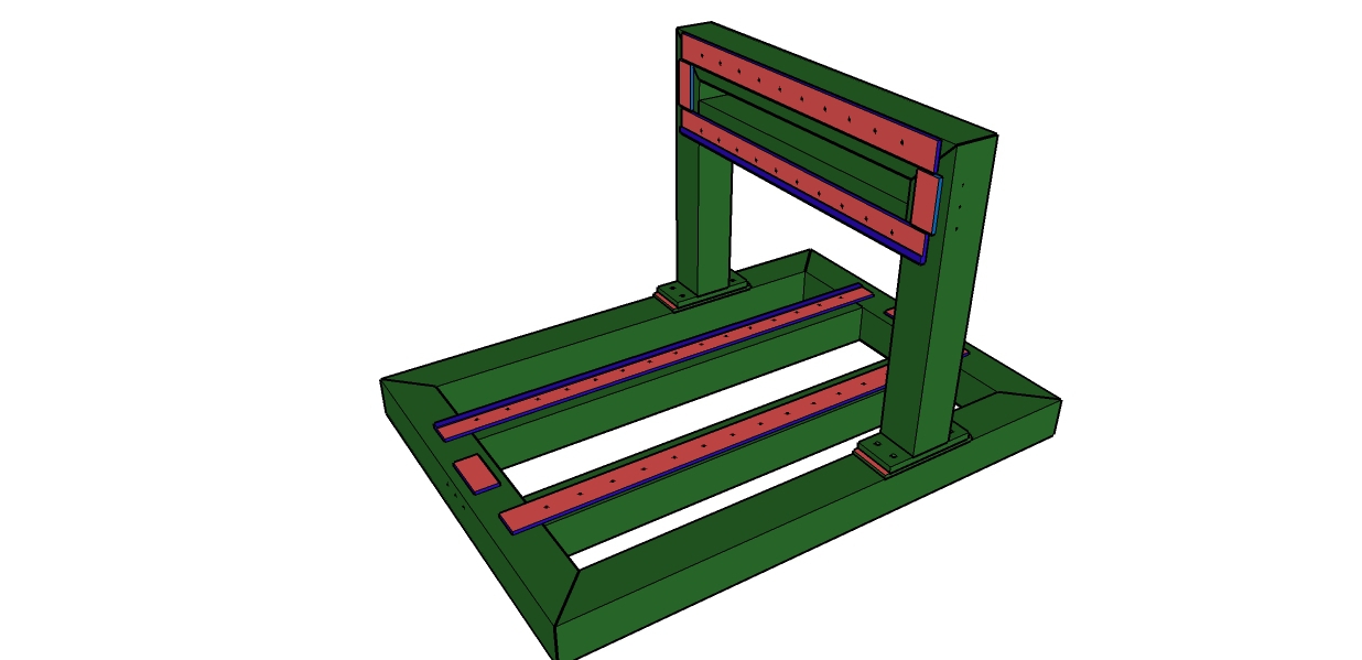

:oops: że sam na to nie wpadłem , dodam drugą nogę do bramy jaku u kolei G3d i teraz widzę ,że u wielu innych kolegów .
Krzyżak Z/X chce wykonać w przyszłości sam . Chyba ze ktoś ma ładny pod HGH 25CA odsprzedać tanio .
Szukam profili 80x80x8-10 .
Szukam gdzie to wyżarzyć okolice Ostrów Wlkp , (Poznań ,Wrocław, Łudź )
Czy te płaskowniki pod prowadnice dać 10 czy 15 mm h ? ok 3mm odejdzie na planowanie ?

To od uderza Grześ-rupinski z forum. Jak poszperać to go tu znajdziesz na forum. Konsultował różne projekty ram do frezarek.
Ten konkretny projekt nie ma miejsc na bloki łożyskujące oś X ( na bramie). Pozatym wygląda na wartą swojej ceny.
