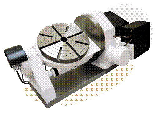

Potrzebuję wyposażyć frezarko grawerkę w taką przystawkę jak poniżej na zdjęciu. Jeśli chodzi o wielkość to ten okrągły stolik o średnicy około 200-250mm. Planowałem napęd przez przełożenie (około 1:7÷10) na pasku zębatym bezluzowym, np. HTD i ułożyskowanie na dużych łożyskach skośnych kulkowych lub zwykłe i oporowe (takie rozwiązania dla obydwu osi). Napęd - wstępnie silniki krokowe 8.5Nm, docelowo serwa. Co o tym sądzicie?
Z góry dzięki za pomoc i sugestie :)

Rób Kolego rób :) z chęcią poogladam. Sam się przymierzam od paru lat do tego ale jakoś się nie składa. Zakupiłem nawet coś takiego http://www.darmet.com.pl/pl/stoy-obroto ... -3441.html - ten większy ale wtedy był polowę tańszy :) Ja planuję docelowo krokowce 12 Nm.

A może przekładnie falowe ? Większe przełożenie i można dać mniejszy napęd. Poza tym wtedy będą absolutnie bezluzowe. Same przekładnie z eBay'a - kiedyś sciągałem je koledze do takich właśnie konstrukcji.

Ten stolik obrotowy jest fajny, ale obraca się w jedną stronę i tylko w zakresie od 0 do 90 stopni, potrzebuje żeby przynajmniej do 110 stopni przechodził.
Jeśli chodzi o przekładnie falowe jarekk miałeś na myśli coś takiego? http://www.ebay.com/itm/New-HD-Harmonic ... 1e7720519f czy coś takiego? http://www.ebay.com/itm/CNC-Rotational- ... 3cdf87e4f4
Na paskach zębatych uważacie, że mogło by się to nie sprawdzić, za mała sztywność?

O ile pamiętam to kolega twierdził że łatwiej na falowych.
Na początku brał je bez obudów - coś takiego:
http://www.ebay.com/itm/Harmonic-drive2 ... 5480&rt=nc
I potem budował całość.
Przy przekładni 1:100 da radę nawet zwykły mały krokowiec - takiego przełożenia nie uzyskasz łatwo paskami.
Potem kupowałem mu te:
http://www.ebay.com/itm/CNC-Router-Rota ... 3ceeca39aa
- twierdził że za taką kasę to bierze całość ( bo mu się nie opłaca robić samemu).

To zależy co kto potrzebuje. Dla mnie za drobne. Jeśli już zrobię to do grubego frezowania. Sam stolik wazy dobre sto kilo.
