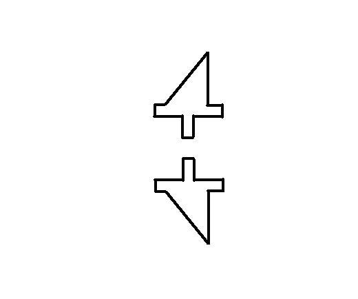

Witam wszystkich serdecznie. Potrzebuję zrobić rolkę do obcinania rury z blachy zwykłej oraz nierdzewnej 308L. Rura jest wykonana z blachy 2mm, zwinięta i pospawana tig-iem. Wykonałem jedną rolkę z NC6 hartowana 850 stopni C chłodzenie w oleju i odpuszczanie 2h w 200 stopniach C, potem przeszlifowana. Jednak na stali się "zagniata krawędź" i robi się płaska , na nierdzewce się wykruszyła. Jaki materiał był by odpowiedni na taką rolkę ?? Dodam że rura jest obcinana na "kopycie".
rolka do obcinania

NZ3

A NC11? Niby pisze że jest stosowana do noży krążkowych .

Post napisał: WZÓR » 20 mar 2015, 18:10
bodzio18 pisze:A NC11? Niby pisze że jest stosowana do noży krążkowych .
Jak wiesz lepiej , to po co pytasz?
P.s.
NZ3 jest lepsza ..... , i nie tak krucha.

Post napisał: zibi » 20 mar 2015, 18:10
Jeśli masz gdzie poprawnie ulepszyć cieplnie to ok. Jest jednak bardziej kruchy ale odporność na ścieranie ma większą.

Post napisał: WZÓR » 20 mar 2015, 19:56
zibi pisze:Jeśli masz gdzie poprawnie ulepszyć cieplnie to ok. Jest jednak bardziej kruchy ale odporność na ścieranie ma większą.
W takim wypadku NC11LV jest lepsza.

Właśnie nie wiem dokładnie i dla tego pytam. Co prawda idealnych warunków do hartowania nie mam. Mój proces wygląda mniej więcej tak : podgrzewanie palnikiem materiału w skrzynce izolowanej specjalną wełną do pieców do przetopu metali kolorowych 6 cm grubości , pomiar temperatury materiału przy pomocy termometru elektronicznego (nagrzewam materiał nieco mocnej i czekam aż spadnie do odpowiedniej temperatury i do oleju. Odpuszczanie przeprowadzam w starym piekarniku do którego wkładam sondę pomiarową i kontroluje temperaturę. Wydaje mi się że jest to wystarczające

Post napisał: lotnik11 » 01 lip 2015, 15:53
Boże .... nie obraź się ale jak tak będziemy robić to nigdy nie dogonimy nawet Grecji ....
Jak chcesz mieć dobrze zrobione to zleć hartowanie do dobrej hartowni gdzie zrobią ci to dobrze. U mnie w firmie stosuje się rolki z NC-6 i wytrzymują ok roku. Warunki pracy są dalekie od doskonałych ale nigdy się nie odkształcały i pękały.
Zlecamy do starej hartowni i hartujemy do 56 HRC. Kiedyś zleciliśmy do takiej gdzie pracują sami "mgr inż" to po miesiącu przyznali się że nie zrobią tego poprawnie - nie potrafili osiągnąć twardości większej niż 40 HRC.
NC11LV jest też dobra tylko pamiętaj że musi być większa temperatura do hartowania. A palnikiem to będzie ci ciężko to uzyskać.
NZ-3 jest dobra na noże albo ewentualnie na stemple ale na roki to raczej bym nie stosował.

Post napisał: InzSpawalnik » 03 lip 2015, 19:31
Zamiast robic cala rolke z twardej stali narzedziowej to lepiej wez walek z srednioweglowej stali I napawaj krawedz maragingiem. Obrob I bedziesz bardzo zadowolony.
