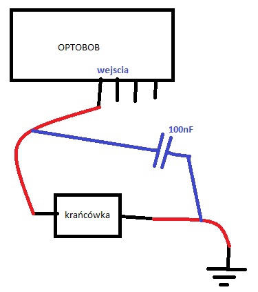

może wystarczy stłumić generowane na wejściu płyty głównej napięcie -->>-- ono powstaje na przewodach przyłączających krańcówki - jak na antenie...sofix997 pisze:Zauważyłem również że gdy w machu w konfiguracji porty piny wyłącze wszystkie piny odpowiedzialne za X++ X-- itd to plazma tnie jak trzeba
Proponuję przy płycie głównej podłączyć kondensator 100nF (lub 200nF lub więcej - aż się odczuli) - pomiędzy wejściem krańcówek i masą... Kondensator musi być na tyle duży, aby "antena" odbierając impuls magnetoelektryczny jarzenia, nie zdołała naładować tego kondensatora do napięcia wyzwolenia wejścia(1V...2V). Ta metoda jest prostsza niż stosowanie dużego prądu krańcówek...

tak jak kolega markcomp77, mówi, wstawiłem kondensator 100 nF 400V MKT. niestety zero poprawy. Dla pewności przedstawiam szkic jak tego dokonałem żeby była jasność że zrobiłem to dobrze.
Przepraszam za swoją "twórczość" ale na szybkiego było najprościej
Spróbuje jeszcze z tym uziomem, natomiast mam pytanie czy ewentualnie mogę z gniazda prądowego wyprowadzić sobie grubszym kablem kabel uziemiający i spiąć stół oraz sterowanie? Czy może zrobić to w inny sposób?
