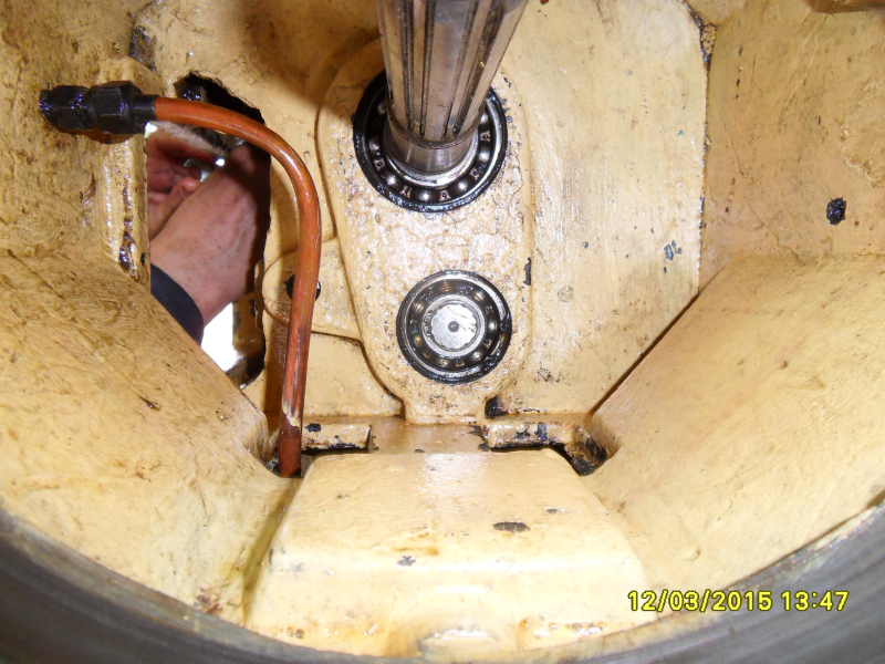

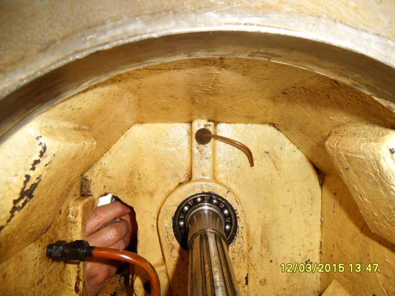

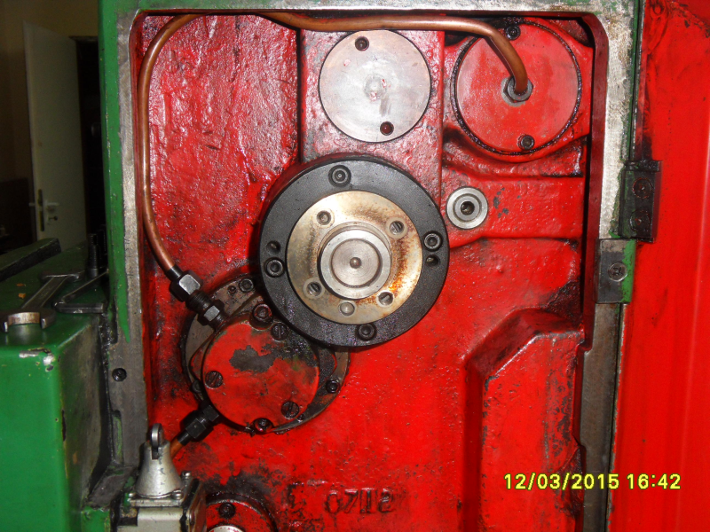

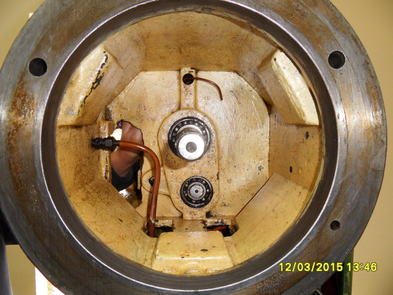

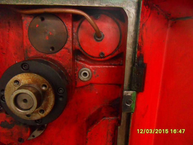

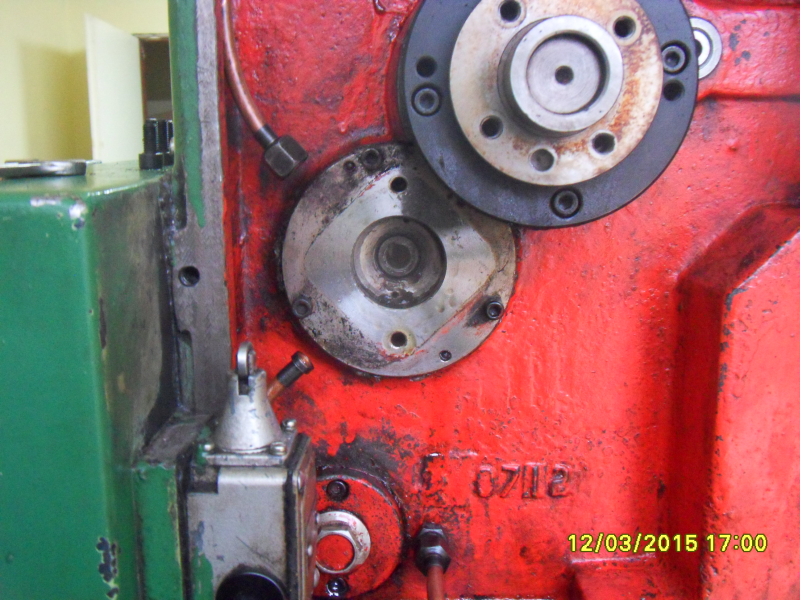

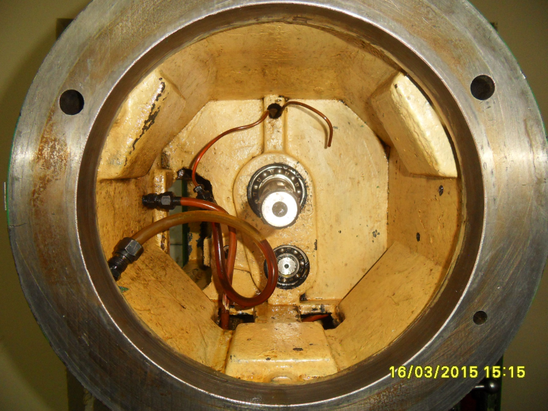

Pojawił się problem, analizując dostępne w necie zdjęcia, posiadane DTR-ki oraz rozkręconą dzisiaj głowicę doszliśmy do przekonania że w głowicy musi brakować jakiś części związanych z systemem
smarowania :(
- porównując zdjęcia mojej głowicy/zdjęcia M1-M6/ do zdjęć znalezionych w necie/zdjęcia I7-I14/widać różnicę w ilości i ułożeniu "rurek" jak i budowie samej głowicy. Niestety większość zdjęć z netu to zdjęcia przedstawiające głowicę do frezarki 6Т10 a więc jak wyczytałem bardzo podobną - tylko zdjęcie I10 to oryginalna głowica od frezarki 6P10. Nie wiemy teraz czy widoczne różnice wynikają z różnicy pomiędzy głowicami frezarek 6P10/6Т10 czy też jest to wadliwie założona instalacja smarująca. Wszelkie info mile widziane..., zwłaszcza jakie powinno być prawidłowe ułożenie tych rurek we frezarce.
Moje...
Net...
- analizując dostępne w necie DTR-ki dla tej frezarki udało nam się znaleźć schematy instalacji smarującej dla korpusu i głowicy. Jeśli są prawidłowe to potwierdzają że nasze „rurki” w głowicy są źle założone - części instalacji zapewne brakuje. Proszę o potwierdzenie że dobrze rozumiemy że instalacja składa się z dwóch podwójnych zestawów rurek. Przy czym jeden z nich dociera aż do wziernika poziomu oleju na głowicy pionowej. My niestety w tym miejscu mamy tylko wziernik a za nim zamiast rurek tylko upchane parę kilo Towot-u :( :(
- w głowicy znajduje się wyposażenie pozwalające na ręczne precyzyjne opuszczanie i podnoszenie głowicy pionowej/przydaje się świetnie jako wiertarka/. Pytanie w jaki sposób rozwiązano smarowanie tego elementu,
czy tu też powinna dochodzić "rurka" czy też smarowanie ręczne od zewnątrz/po rozkręceniu/ zwykłym Towot-em?

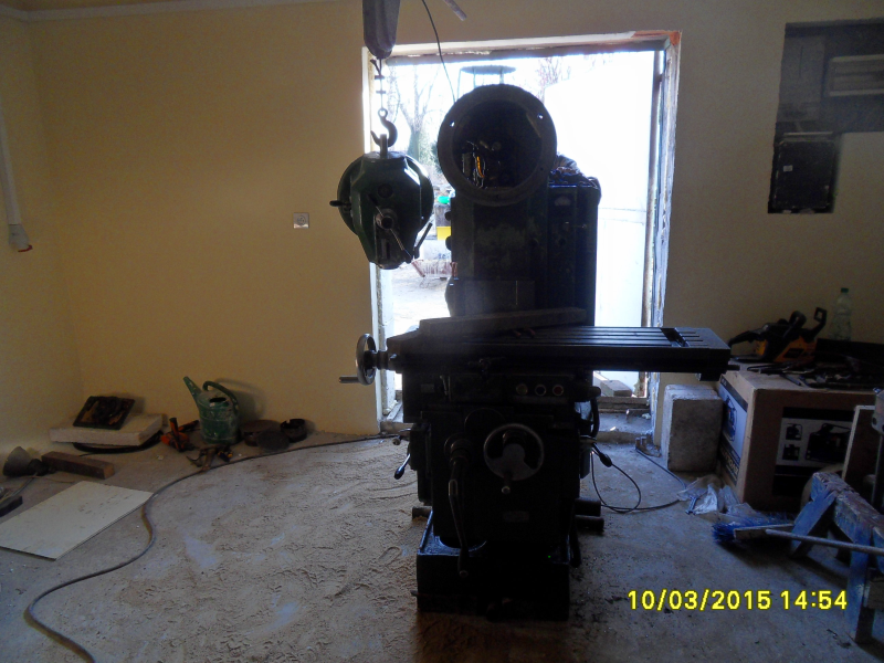

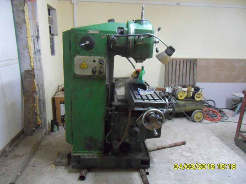

Tak jak obiecałem, wstawiam część materiału związanego z "odświeżeniem" frezarki. Z góry uprzedzam że to nie szczegółowy tutorial..., to tylko zdjęcia i nagrania powiązane z pracami przy frezarce.
Aha, przepraszam za straszny syf na warsztacie ale jest dopiero w fazie "rozruchu", jeszcze nie starczyło czasu na zrobienie wszystkich regałów :( :P

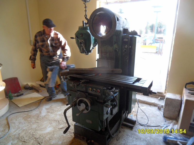

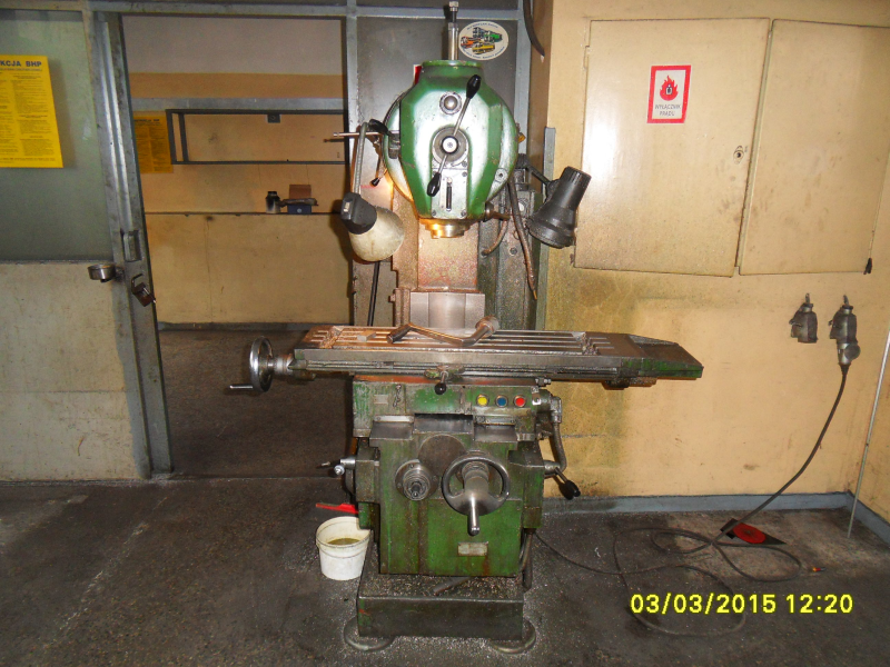

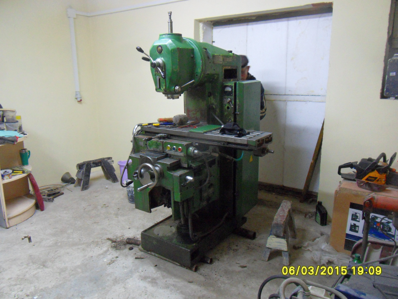

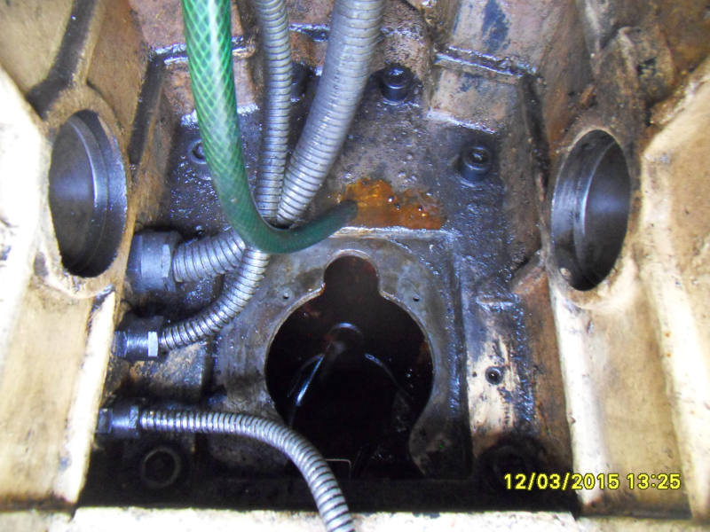

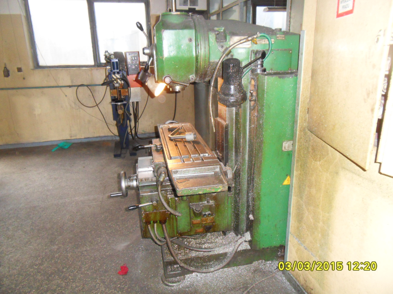

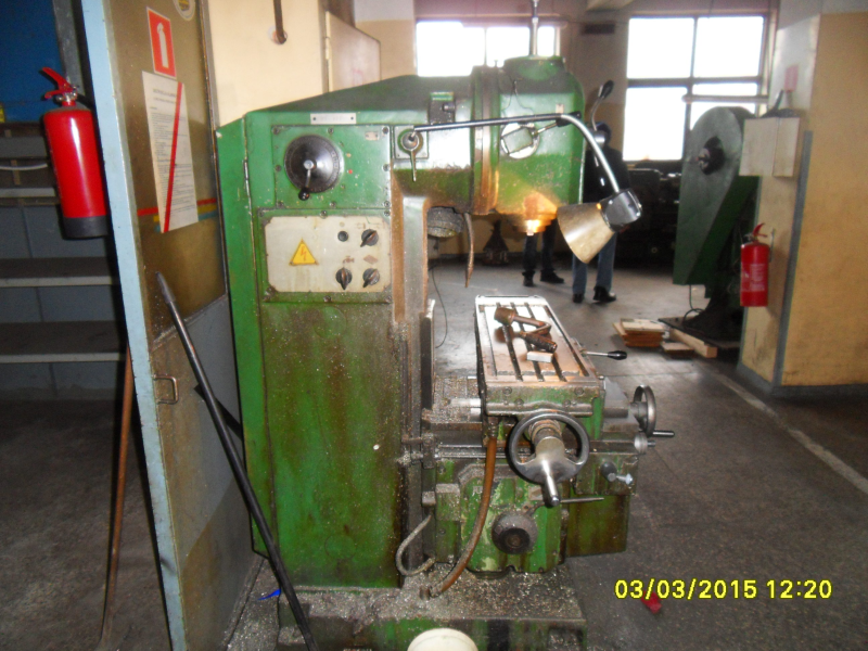

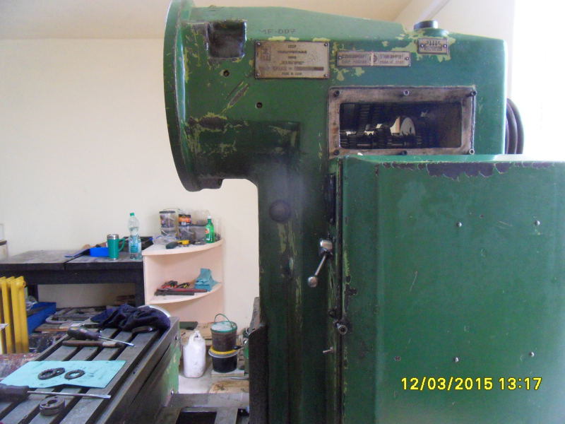

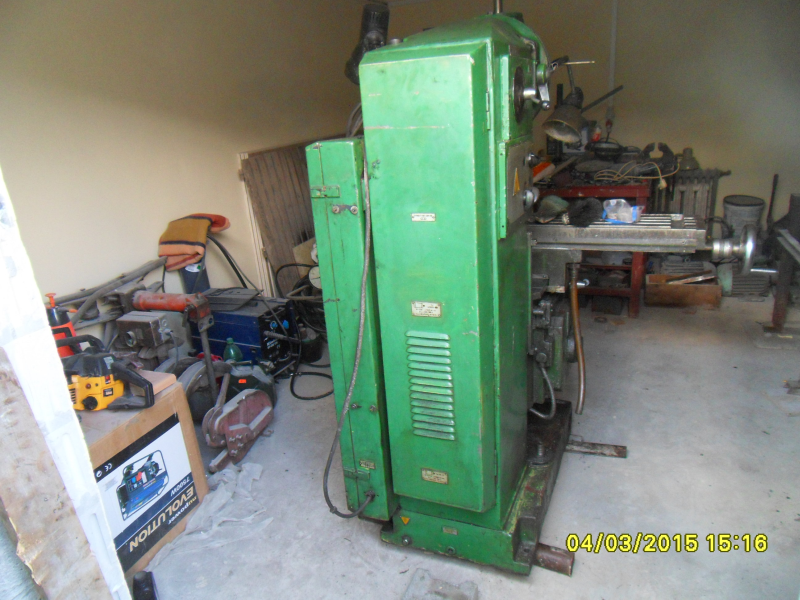

Na początku frezarkę umyto, aby zachować oryginalne malowanie na początku użyto benzyny. Niestety w niektórych miejscach znajdowała się blisko 2-3mm skorupa z wióra aluminiowego którego nie chciała ruszyć benzyna ani ropa - jedyne efekty dawało użycie acetonu :( :(
Niestety dużą część oryginalnej powłoki trafił szlak, no cóż takie jest życie...
Frezarka u poprzednich właścicieli
Frezarka po wstępnym myciu

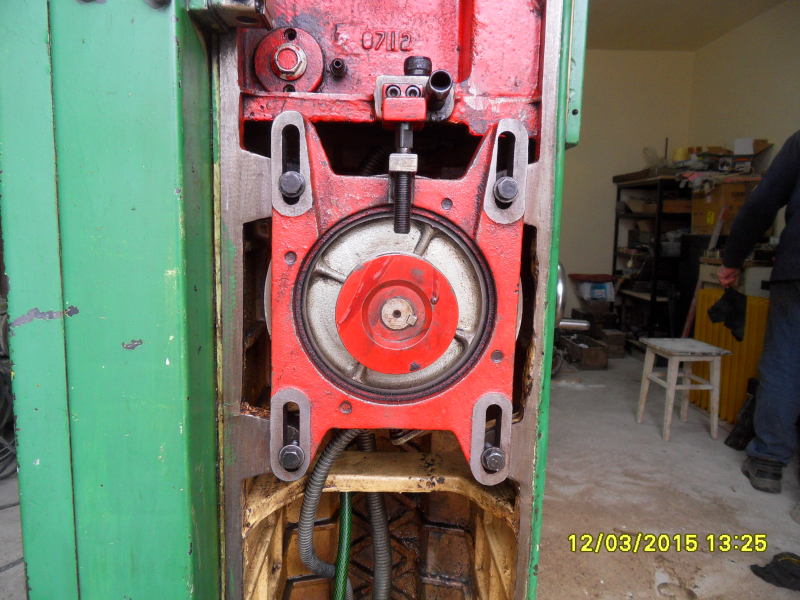

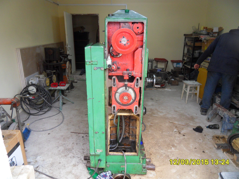

I. Przegląd zaczął się od korpusu,

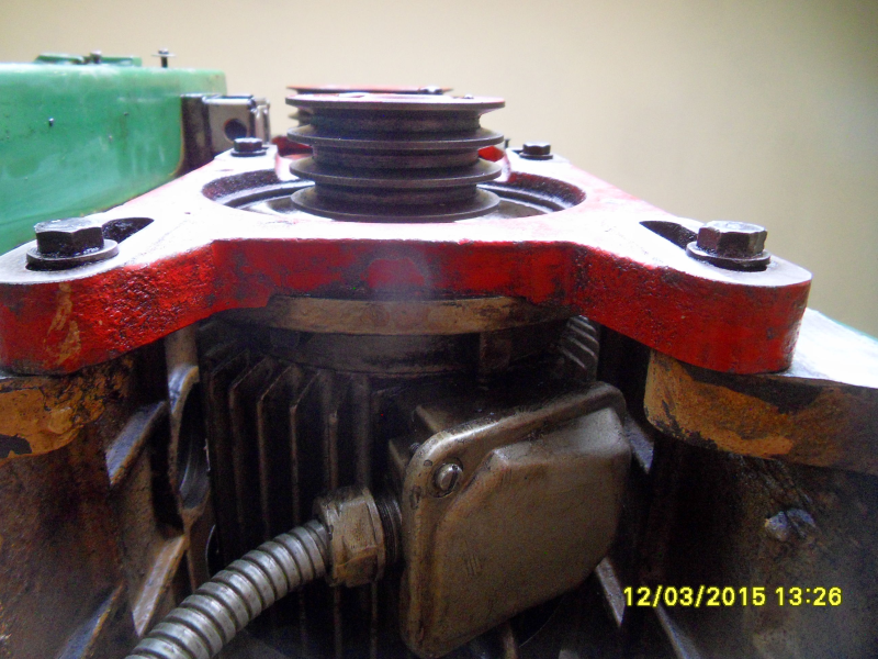

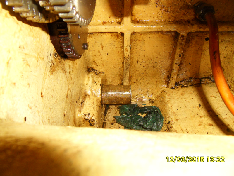

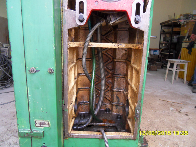

1.Sprawdzono stan i działanie silników - głównego i od stołu. Wszystko działało, silnik tak jak wszystko były tylko zasyfione - maszyna się uruchamiała, działała głowica oraz stół/przyspieszone posuwy działały gładko/ Nie stwierdzona też na razie większych problemów z elektryką :)
2.Zdemontowano głowicę pionową

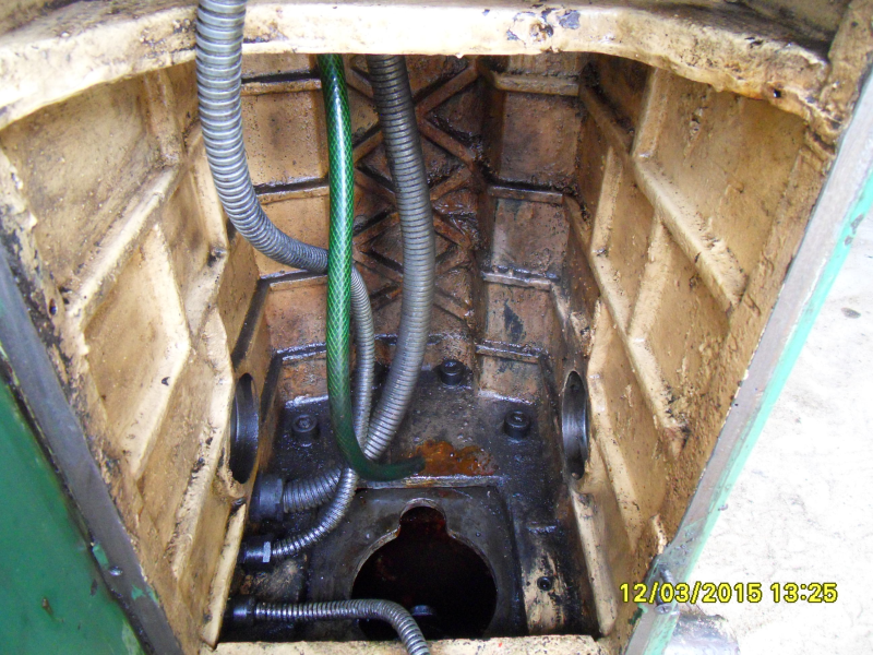

3.Następnie stwierdzono że nie działa system chłodzenia/pompka wodna/. Na razie wymontowano i sprawdzono tylko pompę - okazała się sprawna i oryginalna/made CCCP/ oraz spuszczono z podstawy korpusu/z głównego zbiornika/ wodę i zanieczyszczający ją olej.

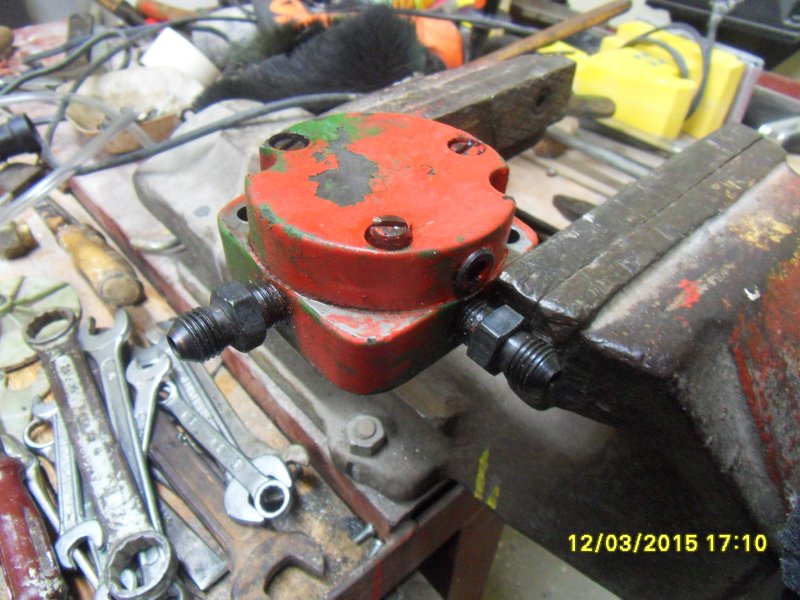

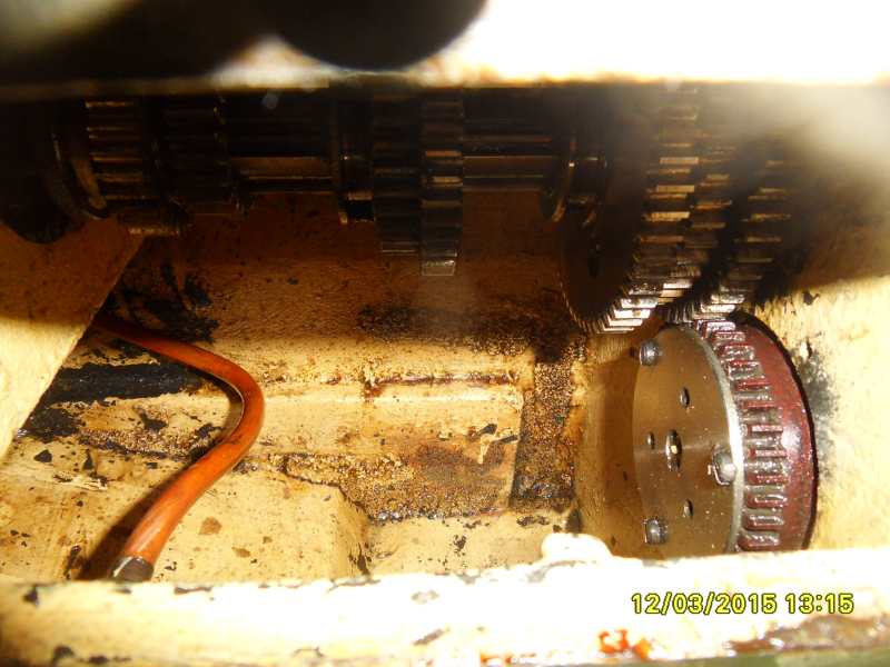

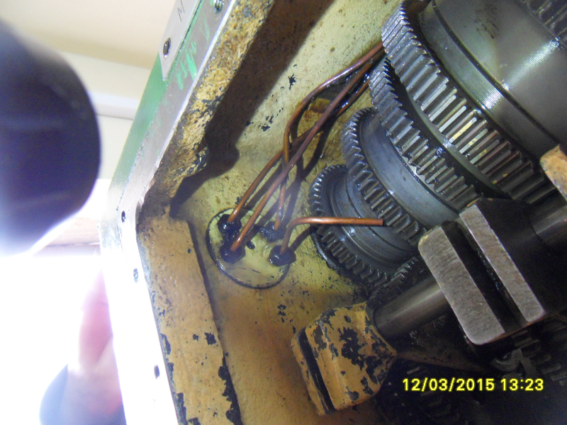

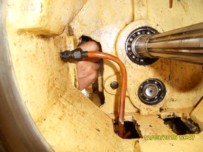

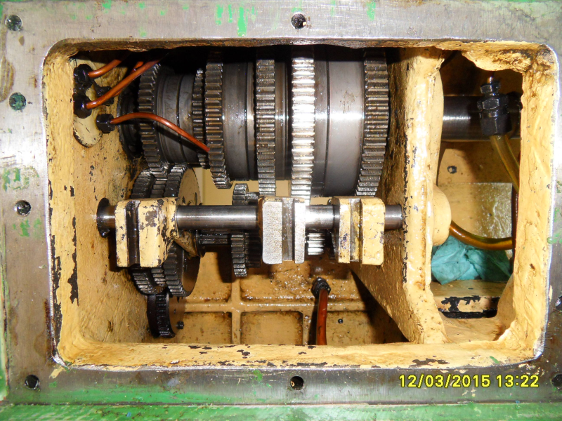

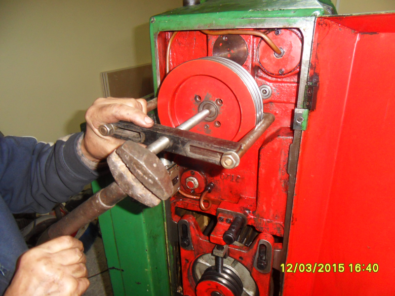

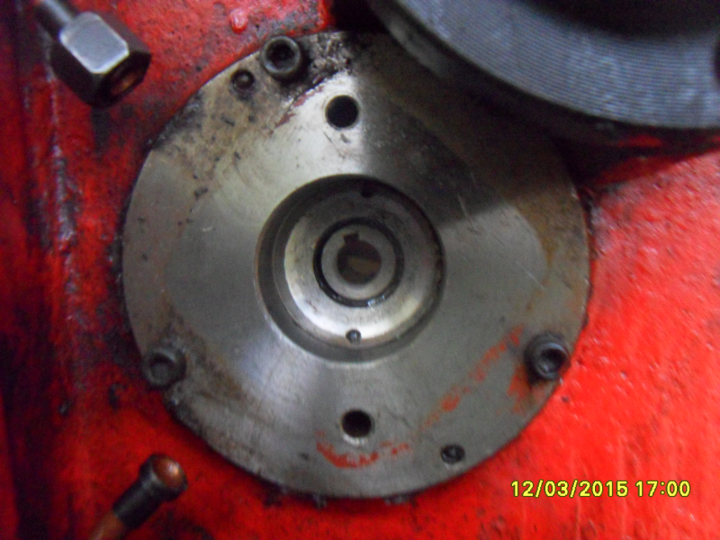

4.Następnie stwierdzono że nie działa system smarowania i tam poszły główne prace. Najpierw usunięto "oryginalny" poprzedni system smarowania czyli parę kilo towotu, spuszczono resztki starego oleju oraz zdemontowana i przedmuchano kompresorem wszystkie znajdujące się w korpusie "rurki" odpowiedzialne za rozprowadzanie oleju.

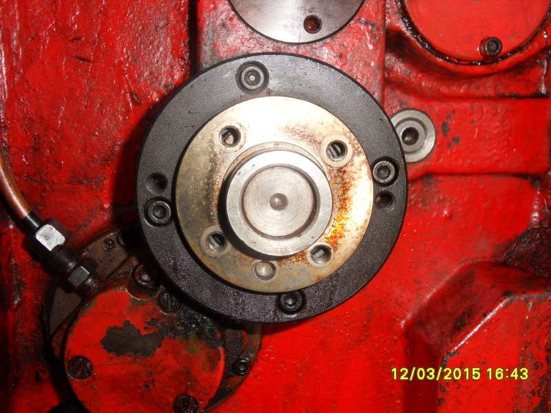

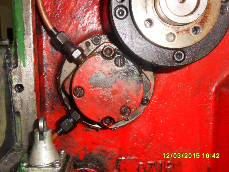

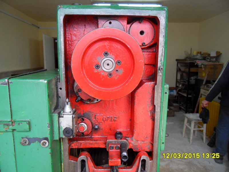

a)widok na zamontowanie pompy od prawej strony frezarki oraz główne przekładnie

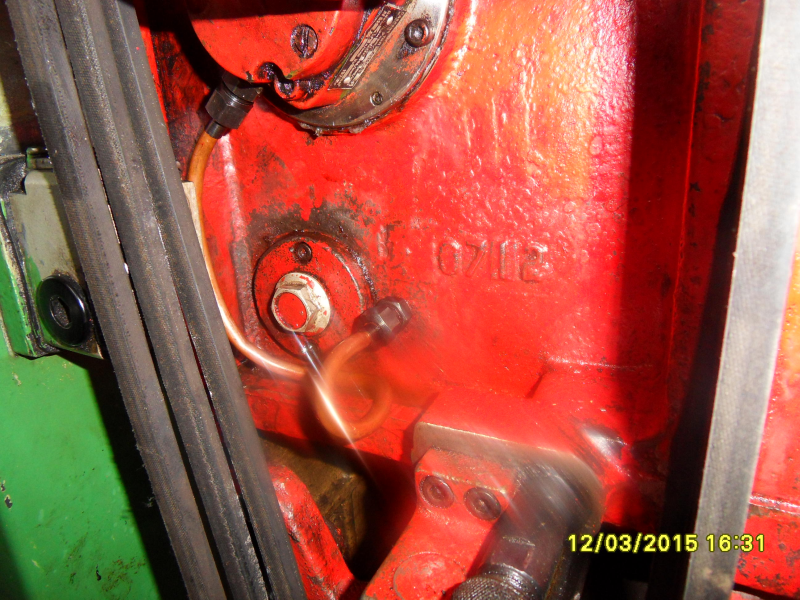

b)widok na zamontowanie pompki od lewej strony frezarki - na zdjęciach wyraźnie widać położenie "rurek" smarujących, pompy oraz filtra w chwycie oleju.
c)widok na elementy systemu smarowania umiejscowione z przodu frezarki - współpracujące także z głowicą
d)zdjęto paski klinowe i zdemontowano koło pasowe
- http://youtu.be/c6se04r8cTo

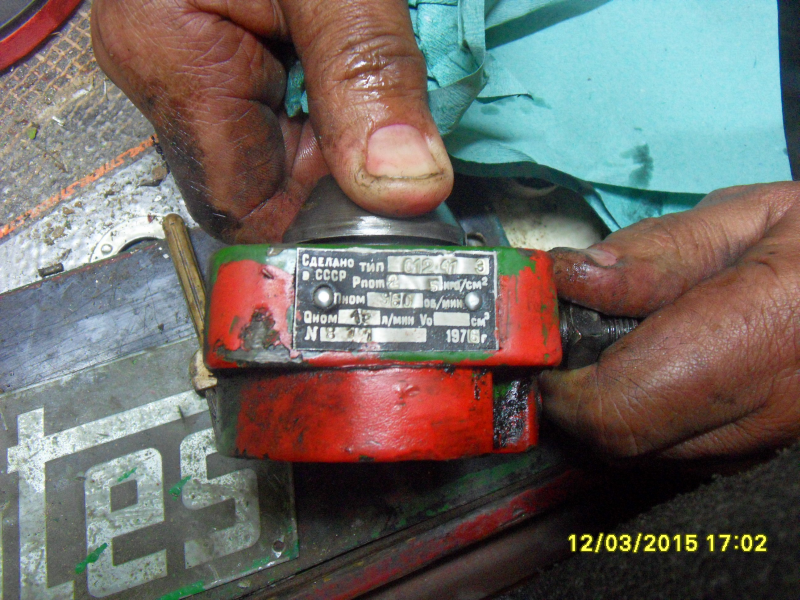

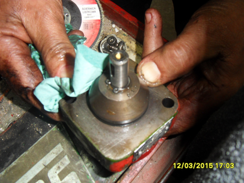

e)zdemontowano pompę
- http://youtu.be/lOjTcOXgYEo
- http://youtu.be/gKirWrbkdo4

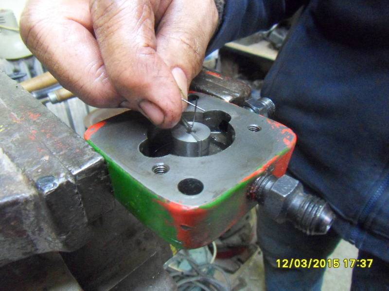

f)rozebrano pompę, wymyto i przeczyszczono, wymieniono nie pasującą uszczelkę - była za cienka oraz źle docięta/pompa łapała powietrze/ oraz ponownie złożono pompę.
- http://youtu.be/nqshWrXaQ0U
- http://youtu.be/wlag78y3kiE
- http://youtu.be/oCbSM-IDz-0
- http://youtu.be/SIOyCR3Hng4
- http://youtu.be/xz9dSZzoN24
g)Następnie pompę złożono i zamocowano na swoim miejscu. Bez włączania silnika/wiertarką ze zredukowanymi odpowiednio obrotami/sprawdzono działanie pompki i całego systemu smarowania w korpusie. Nagrania pokazujące pracę sprawnego systemy smarującego..., pytanie tylko czy na pewno kompletnego???

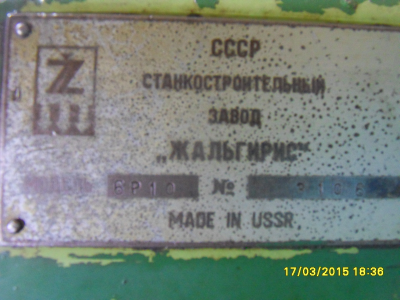

To jest wydaje mi się frezarka 6T10 a nie 6P10. Poznaję po tej dużej szafie elektrycznej. W modelu 6P10 szafka jest znacznie mniejsza. Poza tym to fajne sprawozdanie. Na pewno się przyda bo sam szukam takiej frezarki.
ghul666
Posty w temacie: 12
Posty: 68
Rejestracja: 03 sty 2014, 15:21
Post napisał: ghul666 » 17 mar 2015, 20:42

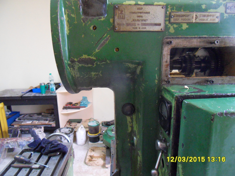

Do ak47
Frezarka którą posiadam to na pewno 6P10...Na frezarce zachowały się wszystkie tabliczki znamionowe a poza tym zewnętrznie różni się od 6T10 - inne chwyty wody pod stołem oraz inna "guzikologia" z boku stołu... Dla pewności wstawiam zdjęcie tabliczki :P :P
ak47
Posty: 974
Post napisał: ak47 » 18 mar 2015, 08:00
a to przepraszam. Oglądałem ostatnio 6p10 i nie było tam takiej szafy. Szkoda że nie zwróciłem uwagi na rocznik.
