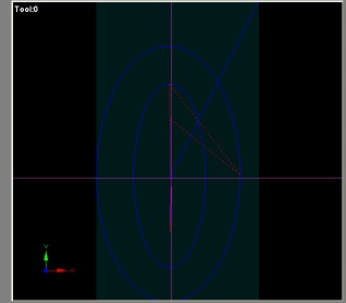

Witam Wszystkich,
Mam problem z Machem2 i z Intellicadem 6.3.
Mój problem polega na tym ze jak robie rysunek techniczny w Intellicadzie i występuje w nim cokolwiek poza liniami prostymi to po imporcie w Machu z DXF program widzi tylko linie proste.
Proszę pomóżcie w tej sprawie bo juz mi nerwy pękają :evil:

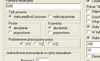

Post napisał: vector11 » 13 paź 2007, 12:17
W ustawieniach programu masz opcje wyliczania prostych i krzywizn - absolutnie lub przyrostowo; spróbuj w tym miejscu najpierw zmienić

Post napisał: Marek Gorgol » 15 paź 2007, 09:47
Ale w Intellicad-zie czy w Mach-u ??
vector11
Posty: 296
Rejestracja: 31 gru 2004, 01:18
Lokalizacja: N1 NOKTO
Post napisał: vector11 » 15 paź 2007, 10:13
w Machu

Post napisał: Marek Gorgol » 15 paź 2007, 11:42
Kurde ale u mnie nie ma takiego ustawienia :(
vector11
Posty: 296
Post napisał: vector11 » 15 paź 2007, 12:11
"Stan..."
(State...)
"Distance mode" i "IJ mode"

Post napisał: Marek Gorgol » 15 paź 2007, 15:50
Niestety nadal nie działa.
Po wprowadzeniu zmian i zaimportowania pliku (załączony w 3poście) G-code wygląda tak:
(File elipsa.tap )
(Monday, October 15, 2007)
G90G80G49
G0 Z1.0000
S0
G0 Z1.0000
G0 X-0.0000 Y52.2250
M3
F1.000G1 Z0.0000
F1.000G1 X0.0000 Y-52.2250
M5
G0 Z1.0000
G0 X0 Y0
M5M30
:cry:

Post napisał: vector11 » 15 paź 2007, 16:46
a jak ma widzieć krzywe, jak nie ma ich w kodzie ?
(File elipsa.tap )
G90G80G49 // wsp. abs., wył.cyklu i wył komp. narz.
G0 Z1.0000 // Z do góry
S0 // wrzeciono 0
G0 Z1.0000 // Z do góry drugi raz - bez sensu
G0 X-0.0000 Y52.2250 // zero z minusem ?
M3
F1.000G1 Z0.0000 itd...
M5
G0 Z1.0000
G0 X0 Y0
M5M30
a czym Ty to generujesz ?
ten kod jest bez sensu...
[ Dodano: 2007-10-15, 16:59 ]
I wszystko jasne !
Mach2 miał problemy z interpretacją niektórych plików, dla tego w Mach3 nie ma importu kontrolką dxfreader, a jest program LazyCam, za pomocą którego popełniłem ponizszy kod:
Wniosek: przesiąść się na Mach3 :)
