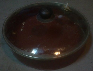

Oto jedna moja komora próżniowa. Mam jeszcze jedną- prostokątną 70x20 cm. Przykrywam ją taflą szklaną gr. 12mm, hartowaną. Zwykłe szkło okienne pęknie.
pokrywka z garnka

Post napisał: mike217 » 28 sty 2009, 07:39
Zamów u szklarza szybe klejoną z 4 warstw 3 mm szkła. wytrzyma na pewno a w trazie pekniecią wątpie aby pękły wszystkie warstwy, poza tym taka klejona szyba ma nieporównywalnie wieksza wytrzymałośc i sztywnośc jak zwykła szyba 12mm. Miałem dno do akwarium tak klejone .
