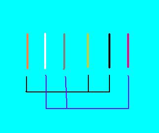

Właśnie otrzymałem silniczki
Zbadałem omomierzem (brzęczkiem) tak jak kolego Leoo radził i są zwarte przewody tak jak na rysunku poniżej. Co sądzicie na ten temat?? A może jednak by się dało sterować tymi silniczkami sterownikami kolegi Ottopa http://www.ottop.republika.pl/sterownik2803.shtml?? Silniki mają większy pobór prądu niż umożliwiają to sterowniki, ale może wystarczyło by coś zmienić, jakiś element?? "uparłem" się przy tych sterownikach, gdyż są bardzo tanie
Czekam na odpowiedzi i pozdrawiam!!!

Środki faz ze schematu nie są zwarte, czyli możemy użyć sterownika bipolarnego TA8435, L297+L298 itd. lub unipolarnego ale impulsowego.
Można zastosować tytułowy "tani sterownik" ale zamiast ULN2803 trzeba zastosować tranzystory MOSFET np. BUZ11 i oczywiście trzeba obniżyć napięcie zasilania silnika do ok. 3,5V. Możesz oczywiście dobudować chopper i podnieść napięcie do 40V (w jednym z postów zamieściłem dokument .pdf).
Ale ostrzegam, nie będziesz zadowolony z kultury pracy pełnokrokowej silnika.
Ostatnio kupiłem TA8435 po 17pln i jestem z nich bardzo zadowolony. Jeśli potrzebujesz to zamieszczę projekt PCB. Sterowniki ograniczają prąd do 60% wartości po ok. 9s. Prąd fazowy można ustawiać od 0,1 do 1,5A z krokiem 0,1A. Czasowy ogranicznik prądu można wyłączyć.
