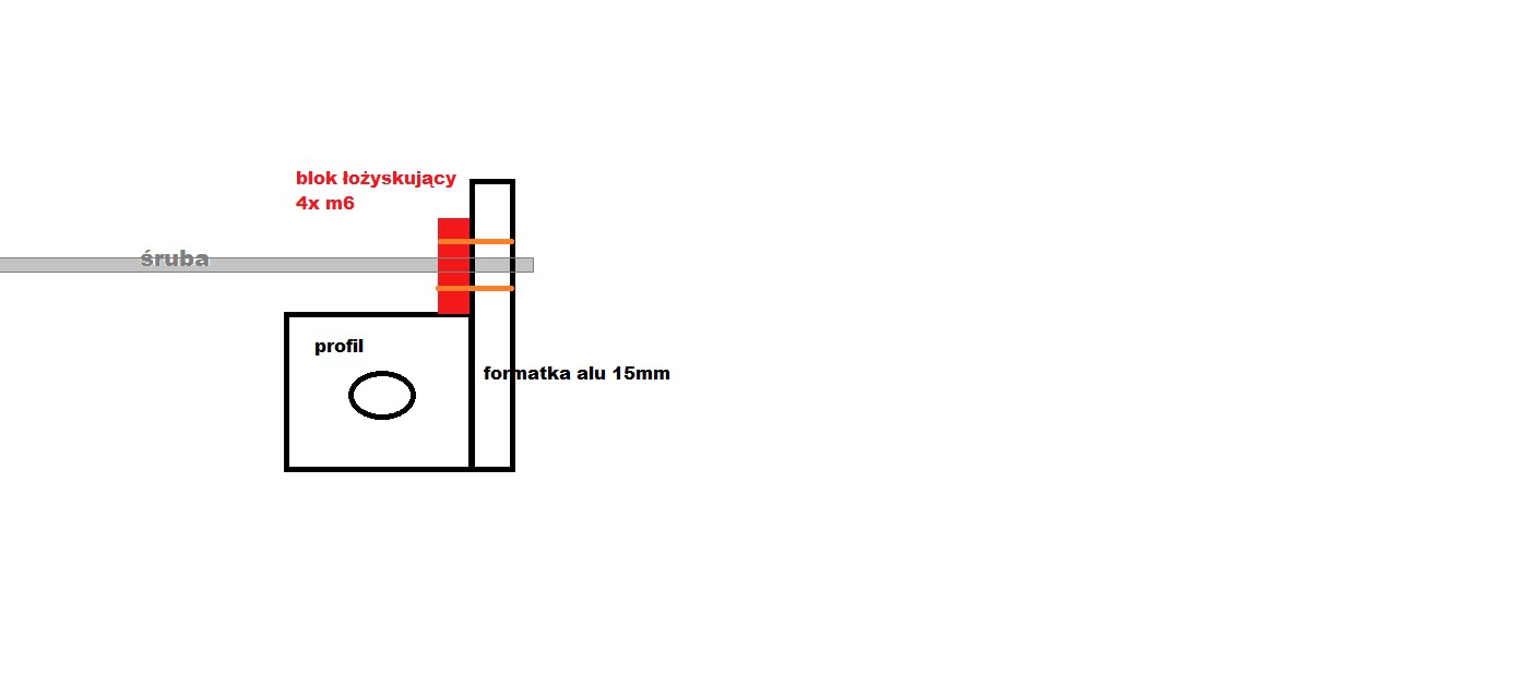

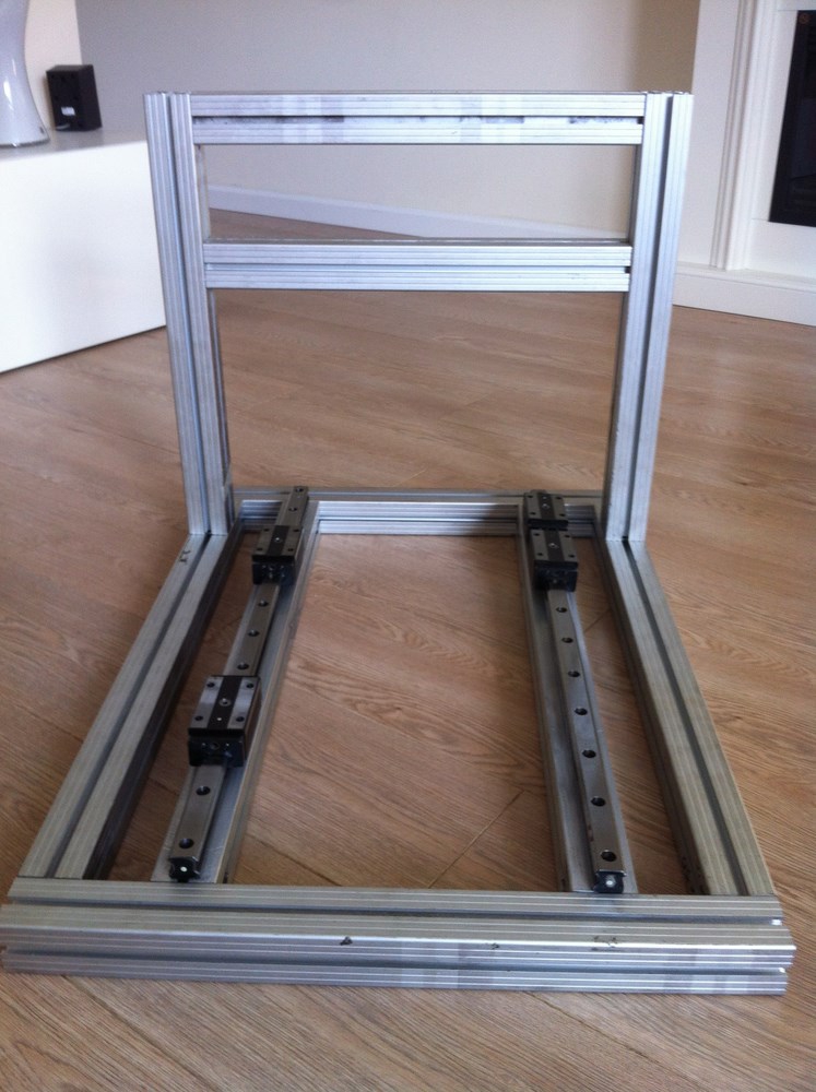

zacząłem montować ramę do swojej drugiej frezarki CNC,
-frezowanie drewna/ plexi i aluminium... zależy mi na aluminium
-pole robocze wyjdzie około 300x350x 180z
-konstrukcja z profili alu 50x50 ( krawędzie po cięciu przefrezowane), wzmocniona będzie formatkami alu
-śruby kulowe 1605 z Chin
-prowadnice kwadratowe
teraz przymierzam się do zamówienia śrub kulowych razem z blokami łożyskującymi BK12/ BF12
i tutaj mam dylemat, jedna strona ma mocowanie na 2 śruby i tu nie mam problemu (zamocuje na środku profili alu z nakrętką T)
drugi blok jest na 4 śruby i tutaj nie za bardzo wiem jak to zamontować...
chodzi o to, ze musze zamówić śruby i musze znać dokładną długość!!!
jakieś pomysły???
A nie możesz podejść do sprawy odwrotnie? Wybrać śruby o typowych handlowych długościach i do tego dostosować resztę?
chodzi o to, ze nie chciałem sobie utrudniać, i zamówić śruby gotowe, przetoczone na wymiar pod bloki łożyskujące... a do tego muszę znać rozstaw bloków i sposób montażu...

upanie pisze:No ok, ale to właśnie można zamówić śruby zatoczone o typowej długości i do tego dostosować resztę.
może masz i rację, będę musiał pokombinować, np. dać kątownik i na kątownik zamontować jeden blok łożyskujący ,

Post napisał: kaczyniak » 23 lut 2015, 07:48

Post napisał: Kazik_Wichura » 23 lut 2015, 09:03
Hmm a ta brama to już taka zostanie, czy dajesz jakieś dodatkowe wzmocnienia?
Co do długości śrub to rozpatrzyłbym to cenowo. Czy lepiej kupić śruby o długościach dostępnych i kombinować jak je zamontować, czy może lepiej płacić za toczenie i kupić śruby o dobranych długościach, które i tak trzeba zamontować.
