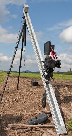

Kilka lat temu wykonaliśmy w naszej firmie slidery dla filmowców, fotografów itp.
Była to szyna po której jeżdził wózek z kamerą lub aparatem , napęd silnik krokowy z paskiem zębatym lub śrubą + mikroprocesorowy programator ruchu i sterownik silnika na TB6.....
coś podobnego jak na zdjęciu
Sprzedaliśmy kilkadziesiąt sztuk o różnych długościach i sposobach przeniesienia napędu.
Kilkanaście razy slidery wróciły do naszego serwisu bo przestały działać.
Przyczyną było zawsze uszkodzenie sterownika - trzeba było wymienić scalak.
Najciekawsze było to, że wszystkie uszkodzenia powstały w urządzeniach o długiej szynie i napędzanych paskiem zębatym.
Wniosek nasuwa się sam .
Ręczne przesunięcie wózka w urządzeniu ze śrubą napędową nie było możliwe , stąd brak awarii w tego typu sliderach.
Większość awarii przy dłuższych szynach wynika z większej prędkości ruchu.
Użytkownicy poruszali ręcznie wózkiem nawet podczas pakowania do pokrowca po pracy , zasilanie było odłączone, silnik indukował prąd o napięciu uszkadzającym scalak.
