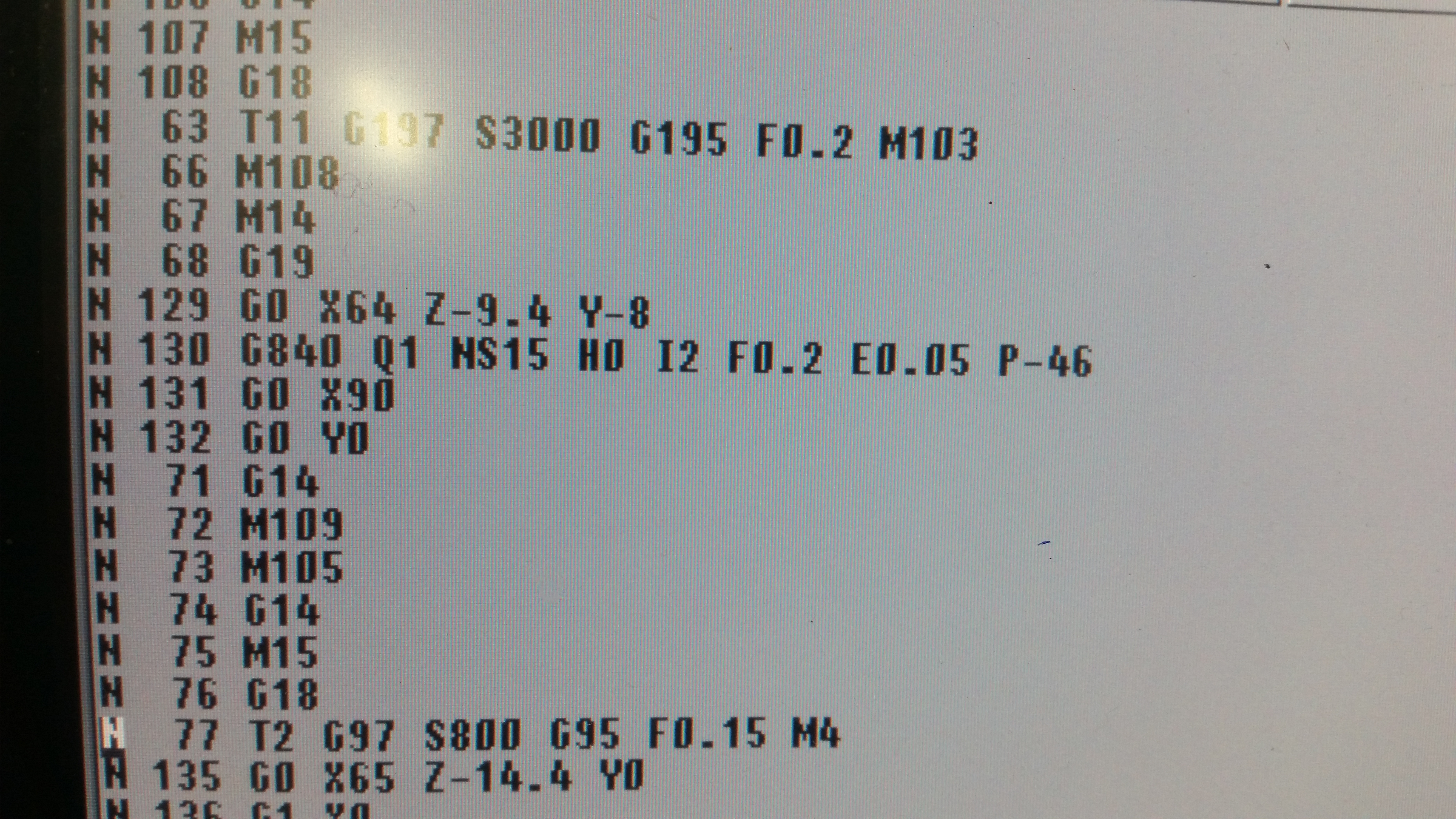

Pracuje na tokarce z napędzanymi narzędziami, napisałem program określiłem powierzchnie na której ma być wykonany otwór powiedzmy fi 6
ale wyskakuje błąd definicji ,że nie można obrabiać elementów wierconych frezem tzn coś w tym stylu. Mógłby mi ktoś podpowiedzieć najlepiej pisząc jakiś krótki program jak to powinno wyglądać ?? . Pozdrawiam i dziękuje
Jak wykonać otwór frezem na powierzchni bocznej wałka ??

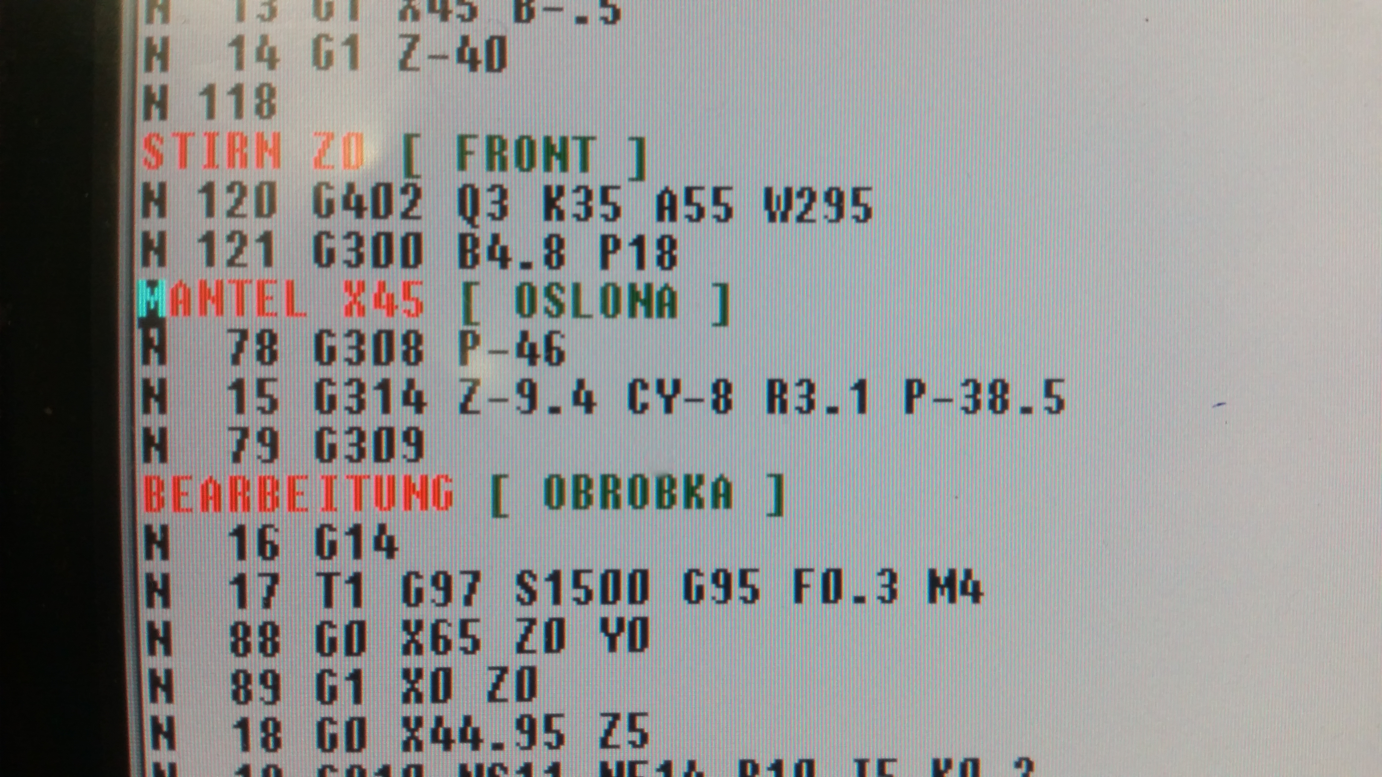

może komuś się przyda odpowiedź bo doszedłem do tego
na zdjęciach jest wszystko pokazane 1 zdjęcie z opisem otworu i części obrabianej zdjęcie 2 z funkcją G do wykonania otworu, Pozdrawiam
