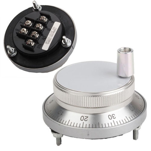

Witam czy dało by się podłączyć dwa niezależne kółka podobne jak na zdjęciu, do osi X i Z w tokarce zamiast standardowych? Sterowniki to SK8060, płyta PG02, Mach3.

Skoro Mach3 - to nic nie stoi na przeszkodzie (o ile masz jeszcze wolne linie w LPT/interfejsie) - Podłączasz linie A/B z każdego enkodera osobno i po prostu w machu konfigurujesz w Port i Pins > Encoders/MPG:peezeet pisze:Witam czy dało by się podłączyć dwa niezależne kółka podobne jak na zdjęciu, do osi X i Z w tokarce zamiast standardowych? Sterowniki to SK8060, płyta PG02, Mach3.
dwa osobne enkodery.
Tylko teraz kwestia modyfikacji konfigu macha (o ile jest jakiś potrzebny, może po prostu zadziała?), by każdy z tych enkoderów wykonywał ruchy w osobnej osi - tego to już nie wiem Ale czekam akurat na swoje 3 enkoderki z chin, i mam dokładnie taki sam plan dorobienia kontrolera XY(Z) ręcznego manualnego jak klasyczna tokarka, więc lada dzień będzie wiadomo czy się da czy nie, i czy jest sens.

To wszystko jest do zrobienia programowo w MACHu (sterowane fizycznym przełącznikiem) - ale wypadałoby chyba użyć sobie drugiego portu LPT (o ile używasz w ogóle LPT) bo linii robi się dużo.peezeet pisze:O fajnie że jest nas już dwóch. Szczytem technicznym mojego ustrojstwa było by mieć jeszcze przy każdym kółku przełącznik trzy położeniowy - 1:1, 1:10, 1:100. echh. Pozdrawiam P.
Przypinasz w Port I Pins wejścia z przełączników zakresów do wejść portu, i ustawiasz je jako OEM TRIGGER #nr
Cała reszta to konfiguracja własnego BrainControl do macha - tak by Inputs (#oemtriger) wybierały odpowiednie skalowanie/krok, a na wyjściu byś miał zapisy typu:
MPG1 X control 0
MPG2 Y control 0
