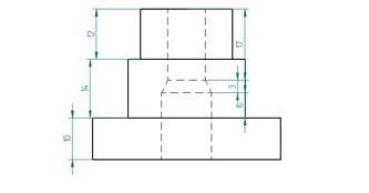

Mam następujący problem - muszę opisać proces wytwarzania takiego oto wałka stopniowanego. Wiem, że najwygodniej będzie zrobić to metodą toczenia. Natomiast wewnątrz wałka jest otwór, który nie ma jednakowej średnicy wzdłuż całego wałka. I nie wiem co z tym zrobić, oprócz oczywistego wiercenia.
Bardzo uprzejmie proszę o pomoc.
Z góry dziękuję.
[ Dodano: 2015-01-28, 17:33 ]
Może do zrobienia tego otworu powinnam użyć pogłębiacza stożkowego?

1- jakie średnicę wew. ?
2- jakie kąty tam są?
3- jaka tolerancja ?
Być może jest to faza od wiertła lub rozwiertaka. jeżeli kąt nietypowy może być wykonana wytaczakiem (przy małych średnicach to może być kłopotliwe)
jeśli kąt jest nietypowy to pogłębiacz może być problematycznym rozwiązaniem szczególnie że musiałby mieć dodatkowo odpowiednią średnicę.

Post napisał: Lampat » 28 sty 2015, 17:58
1 - większa średnica to 12, a mniejsza 9
2 - kąty nie zostały podane, przyjmuję, że 45 stopni
3 - nie zostało to podane w zadaniu.
[ Dodano: 2015-01-28, 18:10 ]
Kąty z obliczeń wychodzą 45 stopni.

Coś słabe te obliczenia. Skoro różnica średnic to 3 mm to daje nam 1,5 mm na stronę i wysokość 3 mm. Trójkąt o jednej przyprostokątnej 3mm a drugiej 1,5 ni jak nie ma jednego z kątów 45 stopni :roll:

Z rys. na oko widać że kąt nie ma 45stopni no ale Lampat, puści pogłębiacz i zrobi 45 :wink:

Faktycznie, zaplątałam się :D
[ Dodano: 2015-01-28, 20:55 ]
To będzie 60 stopni. I co teraz? :D
Też pogłębiaczem?

Post napisał: adam Fx » 28 sty 2015, 21:01
Jak znajdziesz taki to może być jak nie to wytaczakiem http://narzedzia.hfcd.pl/4227,Noz-tokar ... osc-16x16-

Są pogłębiacze 60 stopni, ale o średnicy 12.5, a ja potrzebuję 12.
Czyli chyba jednak wytaczakiem.
