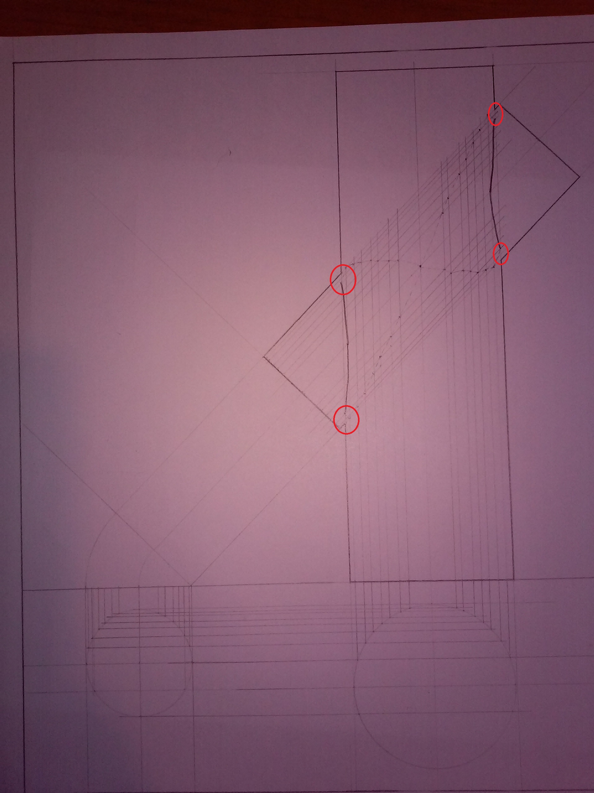

Przenikanie 2 walców
Post napisał: pjootr93 » 25 sty 2015, 21:24
Nie wiem co zrobić w zaznaczonych miejscach. Powinienem pociągnąć tam dalej krawędź pionową czy co?
Oczywiście rysunek jeszcze niedokończony. Chcę tylko wiedzieć czy wykonałem poprawnie linie przenikania.

Post napisał: zibi » 28 sty 2015, 09:03
Coś kolega poknocił. Proszę sobie oznaczyć punkty na profili 1,2,3.. na drugim rzucie 1',2',3'.. i trzecim 1'',2'',3''.. i odpowiednio połączyć. Generalnie jeśli walce mają zbliżoną średnicę i ich osie się przecinają to wcięcie jednego w drugi dochodzi prawie na całą ściankę.
