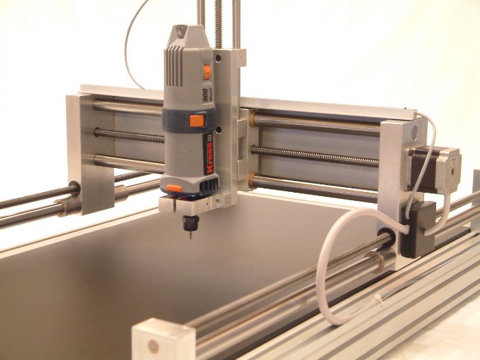

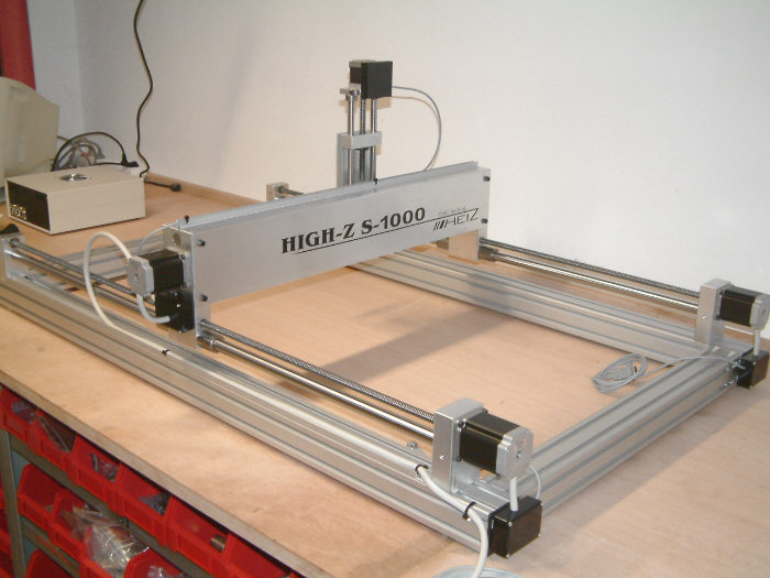

Co koledzy myślą o takim rozwiązaniu ?

Prowadnice prętowe na długiej osi nie zapewniają wysokiej sztywności. Dolne belki aluminiowe usztywniają całość lecz nie maja wpływu na odkształłcenia układu wzdłuż osi Z.
Nie wiem czy wózki nie były by lepsze lub zastosowanie łożysk wzdłużnych o niepełnym obwodzie im przykręcenie prowadnic do kształtownika. Ponadto śruby napędowe nie mahją osłon i zabezpieczeń przed wkręceniem odziezy obsługi. Rozumiem że synchronizacja śub została wykonana na drodze elktronicznej. W obecnym wykonaniu ten fragment budzi moje wątpliwości.

hhhhmmm no właśnie sztywność ...to może być problem tej maszyny do grawerowania jest ok ale pożadne frezowanie .. no niejestem pewien (osobiście nie lubie prowadnic na wałkach -- i ich nie stosyje obawiając się luzów i małej sztywności)

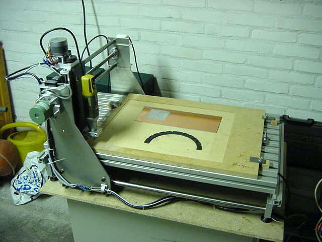

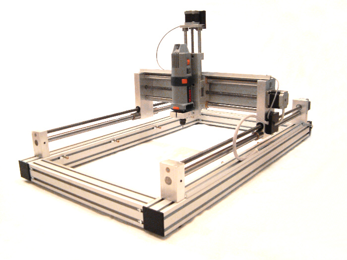

Nie chodzi mi o 100% frezarkę do stali, wiem że prowadnice liniowe na wózkach są bardzo dobrym rozwiązaniem ale za drogie. Więc pozostaje przy wałkach. A może coś takiego ?

Jak można odpowiedzieć kiedy nie wiadomo co chcesz robić. Te rozwiązanie było wzorem do mojej pierwszej maszyny, z płyty wiórowej i sklejki. Mogłem frezować wszelkie odmiany drewnopochodne, oczywiście plastiki, płytki pcb, aluminium czy mosiądz lub miedź. Do frezowania tego typu materiałów (miękkich) można budowac tego typu frezarkę i będzie zachowywać się poprawnie. Stosowanie w miarę dobrych materiałów - wałki, łożyska, pozwoli zbudować dobrze działąjącą maszynę. Moim zdaniem nie mając doświadczenia nie warto przy pierwszej maszynie zbytnio iść w koszty. Na forum jest sporo podpowiedzi jak można zrobic tanio, jakie stosowac materiały, jakie mogą być zamienniki.

Ja sam jeszcze nie wiem jak ta maszyna ma wyglądać, obszar roboczy ma być w granicach X=720 Y=450 Z=130, nie wiem czy lepsze rozwiązanie jest z bramą ruchomą czy stalą, takie jest wstępne założenie. Maszyna będzie wykorzystania do grawerowania i frezowania (drzewo, tworzywa sztuczne, PCB, aluminium) i w tej chwili dla mnie najważniejsza sprawa koszty nie mogą przekroczyć 1000 Euro.

Ogólnie materiały miękkie czyli ten projekt pasuje tym bardziej że są dostępne do niego plany. Osobiście jestem zwolennikiem stałego stołu i ruchomej bramy - można mocować materiał wymiarowo (długość, szerokość) wiekszy od obrabianego oraz w ruchu jest stała masa brama+wrzeciono+silnik. O ile dobrze pamiętam porównanie różnych rozwiązań konstrukcyjnych (za/przeciw) jest na www.majosoft.com, znalazłem engraving.majosoft.com/html/body_choice.html
