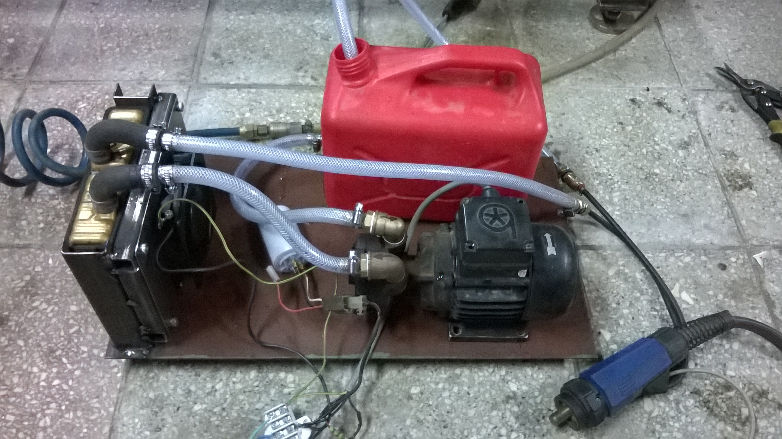

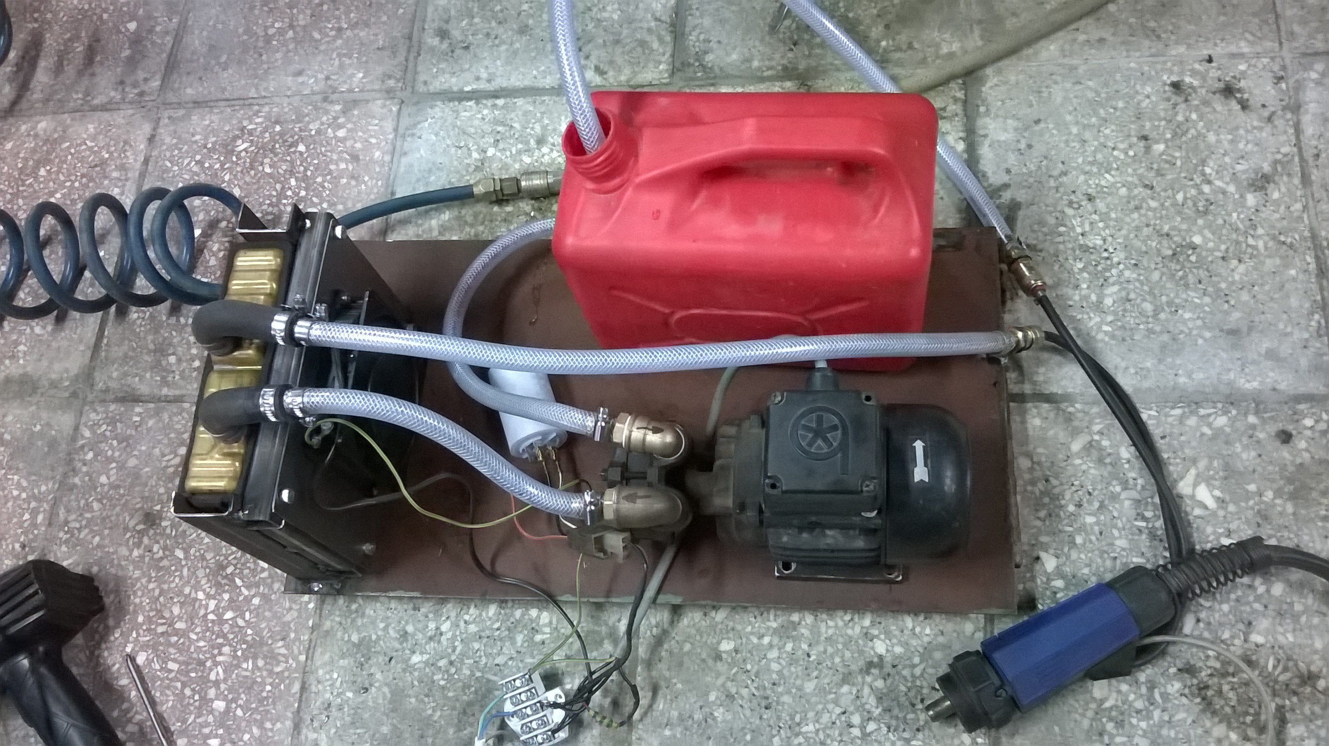

Od dłuższego czasu poszukiwałem chłodzenia palnika do mojego TIG-a , nowe kosztują od 1000zl za chińczyka , używki od 800zl . Postanowiłem wykonać osobiście takie chłodzenie , zwłaszcza ze nie jest to jakaś specjalnie skomplikowana konstrukcja . Najdłużej szukałem odpowiedniej pompy , resztę podzespołów miałem w swoich "przydasiach". Koszt do etapu na fotkach 150-200zl . Pozostaje zrobić jeszcze obudowę (czekam z tym aż skończę budować plazmę CNC).

Pompa jest sterowana z tiga czy załączana manualnie ?

Na razie jak widać na krótko :wink: . Docelowo będzie załączana manualnie , można będzie ja zastosować w razie potrzeby do innego urządzenia.
