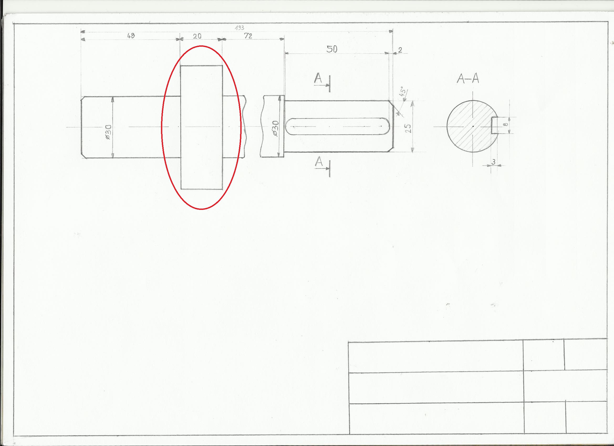

zwracam się z prośbą o pomoc!
Mam problem z częścią zębatą wałka.
Potrafi ktoś doradzić, jak najłatwiej ją uprościć na tym rysunku?
Najlepiej, gdyby możliwe było też jej pokazanie pod rysunkiem.
Z literatury wiem, że wystarczy narysować 1-2 zęby, żeby rysunek był czytelny.
Z góry serdecznie dziękuję! :)

Tak samo się rysuje, jak koło zębate.
Reszta w podstawowej literaturze.

A w jaki sposób mogę oznaczyć część na załączonym rysunku, że jest ona kołem zębatym? (Tym, które znajdować się będzie pod tym rysunkiem)
Przejrzałem literaturę, m.in. "Rysunek techniczny maszynowy" Dobrzańskiego i nie potrafię odnaleźć żadnych wskazówek :/

Post napisał: WZÓR » 10 sty 2015, 16:56
http://www.warsztat.sltzn.katowice.pl/l ... zbate.html
.... ale twój rysunek ma jeszcze kilka błędów.

Zamknięty łańcuch wymiarowy , brak widocznych krawędzi fazek to rażące błędy w tym zadaniu.

Wałek jest tak stary i zjechany, że fazek na nim praktycznie nie było (prócz tych na końcach), z resztą trudno określić ich rozmiar bez odpowiedniego sprzętu.
Ale jeśli chodzi o zamknięty łańcuch, to będę wdzięczny jeśli mi napiszesz, o co chodzi :)

Majlo pisze:Potrafi ktoś doradzić, jak najłatwiej ją uprościć na tym rysunku?
robisz przekrój A-A przez tą część rzutu wałka(koło zębate) i rysujesz go pod spodem/z boku, w formie okręgów i podziałowej z 2-3 zębami narysowanymi na obwodzie.. (podobnie jak na tych rysunkach)
Obrazek Obrazek
lub robisz opis w tabelce(bez przekroju) podobny jak tu, tylko kąt pochylenia zębów w tabelce podaje się 0°
O! Głównie o to mi się rozchodziło! Dzięki! :)

Wałek jest tak stary i zjechany, że fazek na nim praktycznie nie było (prócz tych na końcach), z resztą trudno określić ich rozmiar bez odpowiedniego sprzętu....
Na foto pokazałem czego brakuje w tych fazkach.
Łańcucha nie zamknąłeś (, a co to jest to sobie wygoogluj).
.... po chińsku tę fasolkę zwymiarowałeś i stąd moje wcześniejsze przypuszczenie.
