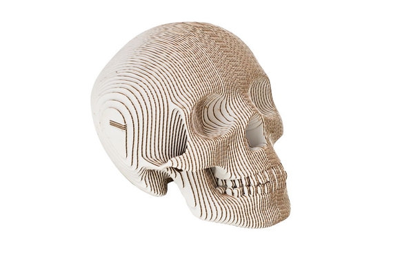

Syn poprosił mnie o wycięcie dla niego czaszki, takiej "zwykłej 2d" ale ja mam troszkę inny plan :mrgreen:
Znalazłem w sieci coś takiego :
I właśnie coś takiego chciałbym dla niego zrobić szukam jednak :
a - gotowca w dxf (fajnie by było :)) lub :
b - znalazłem plik stl (3d) takiej czaszki trzeba jednak pociąć go na plasterki jakaś podpowiedź jak najprościej ? jakim programem ?

A - nie bardzo rozumiem wycinanie czaszki z pliku dxf chyba, że chcesz ją pociąć na kilkadziesiąt plasterków i wszystko złożyć do kupy, wtedy wujdzie kształt czaszki ale reszta to będzie zwykła masakra. Już widziałem głowe klowna robioną w ten sposób i roboty było od cho..ry a wygląd poniżej krytyki. To na zdjęciu tak wygląda w rzeczywistości wielka poraszka.
B - tu już lepiej stl jest plikiem przestrzennym i wygląd i wielkości(np oczodołów) będą zachowane. Taką czaszke musisz podzielić na części które frezarka będzie mogła obrobić. Przy odpowiedniej obróbce bryła wyjdzie ładna i czystą formą kształtu. Podzielić ją możesz CAD-em np. w rhinoceros jest opcja podziel.

Pisząc dxf miałem na myśli każdą "płytkę" osobno już gotową pod pocięcie oczywiście projekt musiałby być bardzo dokładnie policzony pod grubość materiału itp

Rozumiem ale wtedy czaszka będzie się składała z kilkudziesięciu płytek złożonych do kupy. Powiem tak, wygląda to jak prudukt nie "dorobiony". A jak rozwiążesz szczęke? Lepiej może rzeczywiście stl-a poprzecinać nie na płytki tylko na fragmenty i wyfrezować unikając już takich przejść jak przy tych płytkach. Chodzi o to aby cała bryła miały ładny kształt czyli trzeba zastosować obróbke wykańczającą. A w przypadku dxf obróbka wykańczająca nic nie da. No ale jak chcesz. Plik stl też można tak poprzecinać aby zrobić kilkadziesiąt płytek i złożyć to wszystko razem i będzie wyglądało jakbyś robił to z plików dxf.

Jeśli chodzi o jakość to wystarczy mi coś takiego jak na załączonym zdjęciu, może zrobię to nawet z tektury falistej tak jak na fotce. Będzie palone laserem.
Chodzi tylko o frajdę nie ma być to produkt na wystawę sprzedaż itp.
Czy rhinoceros podzieli mi na takie płytki ? np 3mm a może raczej zastosować któryś z programów do generowania plików dla drukarek 3d ?

Jak masz plik to bez problemu zrobisz.
Problem jest tylko taki że obiekty 3D składają się z polygonów . Więc w pliku wynikowym nie będziesz miał ładnych krzywych tylko "krzywe" składające się z kilkuset prostych odcinków.
Przerabiałem już taką zabawę.
Podaj grubość kartonu.

Przepuściłem plik przez corela, namęczył się trochę ale poskładał części krzywych w całości i usuną zbędne punkty. Plik powinien byc lżejszy dla plotera.
Plik AdobeIlustrator powinien być bez problemu odczytany i krzywe nadal powinny się trzymać w kupie z DXF miałem różne dziwne rzeczy.
Jako że to z tektury falistej ma być zrobione proponuję kolejne przekroje np. parzyste obracać o 90 stopni w ten sposób konstrukcja wyjdzie mocniejsza.
Uwaga ten program ma straszne przekłamania więc model super dokładny nie jest.
Kula masakra średnica 3 cm podział na warstwę 3mm
W wyniku testu mają powstać identycznej średnicy warstwy parami : 1-10, 2-9, 3-8 etc. Oczywiście widać jak są równe.
Na złożeniu to tak wychodzi.
Duże przekłamania i brak materiału, trzeba by nałożyć jakąś masę a potem szlifować.
Dodatkowo trzeba by ręcznie zrobić od nowa krzywe bo te z programu składają się z małych prostych odcinków a nie sa wektorami. Zresztą na górze to widać na przykładzie 6 jest zrobiona z kresek
