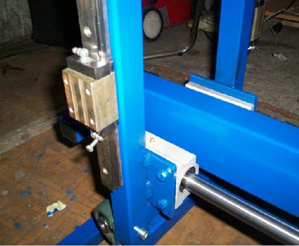

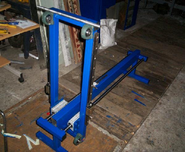

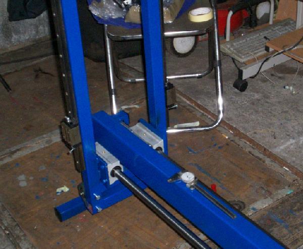

W takcie przerwy w meczu postanowilem zbudowac sobie termika, takie maleństwo na standart płyte styropianu - os podłuzna na wałkach fi 25 i łozyskach SMA GUU-L a w pionie dwie prowadnice INA rozmiar 25 (takie mi sie ostały to wsadziłem).
napędy na 2 silniki krokowe 2Nm od kol Markcompa.
na fotkach coś widać :D

troche nielogiczne, ze na dluzsza os dano cieniutkie walki, a na krotsza kawal solidnych prowadnic - trzeba juz bylo je zostawic na przyszlosc do innej konstrukcji.

DZIKUS pisze:troche nielogiczne, ze na dluzsza os dano cieniutkie walki, a na krotsza kawal solidnych prowadnic
a tak wyszło po prostu, wszak termikowi obojetne czy na walkach, ugiecie tyci tyci a o ochyleniu bramy nie ma co gadac bo to tylko drut i jako takich sil od cięcia tam nie ma,
prowadnice zas mają to do siebie ze jak napne drut to mi nie bedą rzęzić od obciązenia.

mam zamiar zbudować podobną konstrukcję z aluminium i jeste ciekaw czy na 120cm oś X wystarczą wałki 10mm niepodparte.
Boje się o sztywność konstrukcii.
również napę paskiem.
bartuss1
Posty: 8349
Post napisał: bartuss1 » 23 gru 2007, 20:59
a w sumie zostawiłem go sobie, może na wiosne go wystawie, widocznie rynek w termikach sie już przesycił
10mm niepodparte ? zapomnij, to sie bedzie chwiac jak nie powiem co
