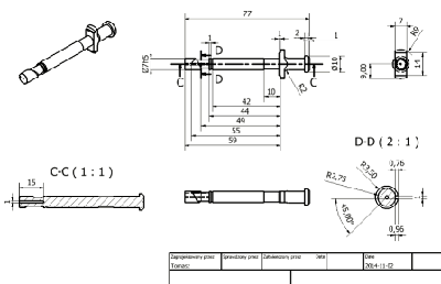

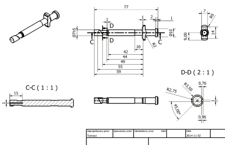

Witam, chciałbym zaprojektować proces technologiczny tłoczka pompy . Nigdy tego nie robiłem wcześniej brakuje mi doświadczenia w tych sprawach .
Mam takie pytanie czy byście mogli mi pomóc zaprojektować ten proces ?
produkcja : 750 sztuk/miesięcznie
materiał : stal żaroodporna (myślałem o X10CrAlSi25)
projekt : teoretyczny
półfabrykat : odkuwka
PS.
Otwór osiowy fi 1mm na 15mm wykonam elektrodrążarką , jaką dokładnie .
Pozdrawiam ;)

Tomasz321 pisze:Otwór osiowy fi 1mm na 15mm wykonam elektrodrążarką
Z jakiego powodu na drążarce?
PS
A nie lepiej skoro to pierwszy proces wybrać jakiś zwykły jednowymiarowy wałek albo podkładkę. Operacje podobne, a zrozumieć łatwiej.

Tomasz321 pisze:Witam, chciałbym zaprojektować proces technologiczny tłoczka pompy . Nigdy tego nie robiłem wcześniej brakuje mi doświadczenia w tych sprawach .
Ne przejmuj się ,takich ,którzy maja w tym doświadczenie jest w kraju moze kilkunastu.
Takie rzeczy robi się ze 100Cr6 (ŁH15).Po kiego freda ci stal żaroodporna? Przecież to pracuje na zimno (do 90*C). To nie końcówka wtryskiwacza ,która wykonuje się ze stali narzędziowych do pracy na gorąco(SW).
Po co ci średnica 7 w tolerancji h5 skoro to półfabrykat? Ostatecznie pasuje się to indywidualnie z konkretnym cylindrem (brak zamienności).
Z rysunku nie wynika po co ten otwór ,oraz dokąd biegnie ,a ma on określoną funkcję. Dla ułatwienia mogę ci powiedzieć ,że moze być wykonany w plusie ,tak ,ze fi 1,1 można spokojnie zastosować.
Zasadniczo taki rzeczy robi się z pręta,a proces technologiczny obejmuje ok 20 różnych operacji.

zdzicho pisze:Takie rzeczy robi się ze 100Cr6 (ŁH15)... Po co ci średnica 7 w tolerancji h5 .. moze być wykonany w plusie ... Zasadniczo taki rzeczy robi się z pręta
Właśnie zdobywa doświadczenie :-)
Dlatego byłoby lepiej gdyby na proces teoretyczny wybrał detal prosty
(maksymalnie do 6-7 wymiarów na rysunku). A i na tak prostym detalu
spotka się z kilkoma co najmniej kontrprojektami.
