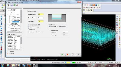

Tak jak na załączonym obrazku potrzebuję wyfrezować zgrubnie kieszeń która ma wyspy z tym że wyspa jest niższa niż głębokość kieszeni. Chciałbym zrobić to z jednej operacji tzn. żeby narzędzie wybrało kieszeń ale również tą wyspę splanowało. Zaznaczyłem planowanie wyspy i podałem na jakiej wysokości jest ta wyspa ale wtedy następuje całkowite splanowanie tej wyspy tak jak by jej nie było. Proszę o pomoc

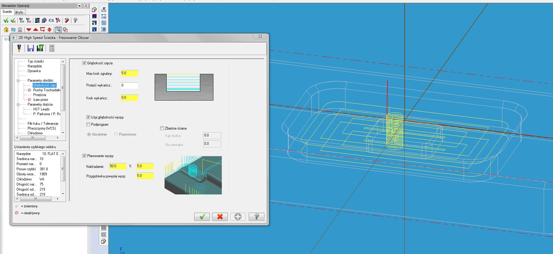

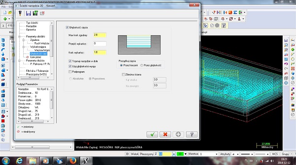

Zrobione w MC X7. Zaznaczyłem dwa kontury, kieszeni i wyspy. Potem w parametrach

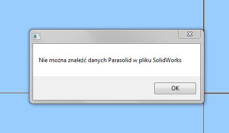

A mam jeszcze jedną prośbę. Dlaczego nie mogę otworzyć pliku solidworks-a gdyż mam taki komunikat?

U mnie następowało frezowanie wyspy z tego powodu iż kontur wyspy był wskazany na dnie kieszeni. Ażeby tego uniknąć trzeba wskazać "górny" kontur wyspy bo inaczej wyspa będzie frezowana tak jakby jej nie było

jaką wysokość podasz taką będziesz miał frezowaną. W programach typy Cam trzeba uważnie podawać "parametry" do obróbki.
aner1986
Posty: 114
Rejestracja: 02 maja 2014, 21:59
Lokalizacja: Nowe Żabno
Post napisał: aner1986 » 14 gru 2014, 19:38
Właśnie że nie. Ponieważ głębokość jest tylko dla głębokości kieszeni. A jeśli chcę żeby wyspy były pomijane to muszę wyspę wskazać na tej wysokości poniżej której już ma omijać wyspę. Mam nadzieję że napisałem zrozumiale
