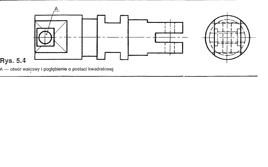

Witam. Proszę o pomoc w narysowaniu rysunku wykonawczego tego wałka. Wymiary nie są potrzebne. Mam tylko za zadanie przedstawić przedmiot w ten sposób aby ukazać wszystkie krawędzie niewidoczne.

Proponuje półwidok-półprzekrój. :wink:

a w jaki sposób przedstawić część wałka z lewej strony? I czy te przekątne oznaczają że to jest kwadrat?

Thourus pisze:czy te przekątne oznaczają że to jest kwadrat?
Tak
Thourus pisze:a w jaki sposób przedstawić część wałka z lewej strony?
Jak wolisz możesz zrobić też rzut z góry zamiast półwidoku-półprzekroju
