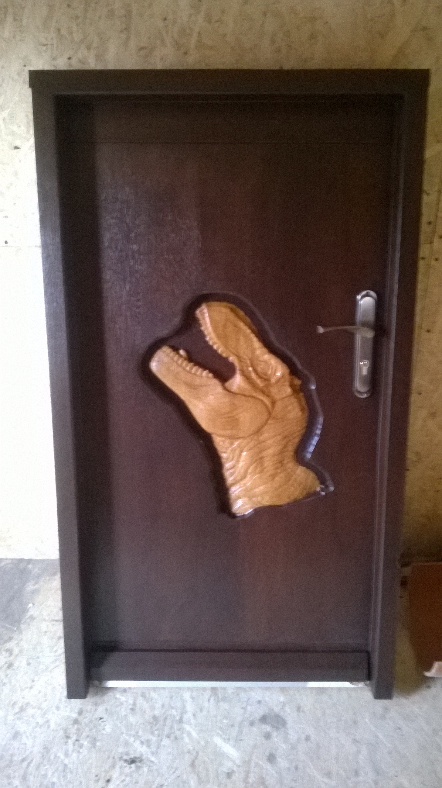

Mam zamiar wkomponować jego łeb na drzwiach, ostatecznie wybrałem tego:
http://www.turbosquid.com/FullPreview/I ... /ID/854217
Dzięki za odpowiedzi i porady, pozdrawiam.

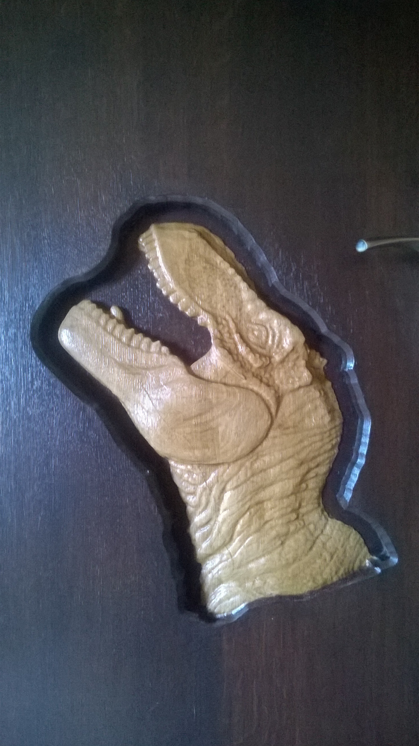

Post napisał: lajosz » 07 gru 2014, 16:08
Jeśli chcesz płacić za pełny model 3D, to ...... twoja sprawa, ale .... można sobie samemu teki model (2.5D) wymodelować w Artcamie.
Poniżej przykład, że jednak można.
Model od podstaw zrobiony w Artcamie.
Jedynie tekstura skóry zaczerpnięta z jakiegoś jpg-a.

Post napisał: alnako » 09 sty 2015, 08:15
Ostateczny efekt pracy..
Dziękuję wszystkim za dobre rady i pozdrawiam!
