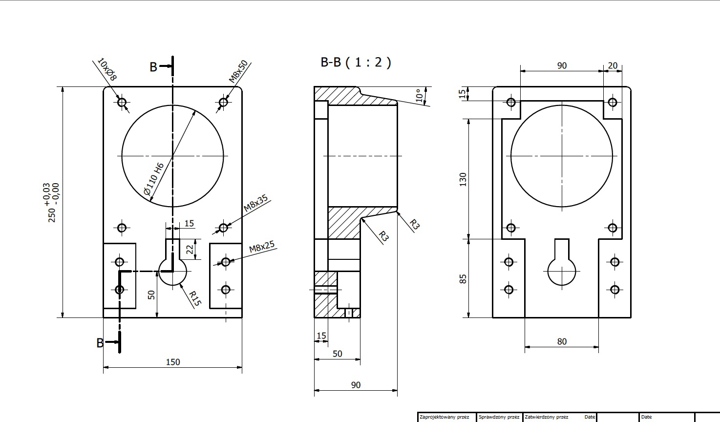

[W teorii] Chcę zrobić taki element [materiał - 40H], jestem kompletnie niedoświadczony w tych sprawach. Stąd pytanie, czym najlepiej wykonać prostokątne wgłębienia (tam gdzie są po 2 otwory) i to prostokątne wgłębienie przy tej "dziurce od klucza" ? Nie wiem jak (w miarę) zrobić kąty proste - myślałem o głowicy frezowej (ewentualnie o elektrodrążarce...) I przy okazji czy może ktoś z was wie czy dostanę w hurtowni stali materiał wyjściowy aby to wykonać (znalazłem pręt kwadratowy o grubości nie większej niż 60mm)

Jeszcze kilka podstawowych pytań.
Czy to jest projekt teoretyczny, czy naprawdę chcesz wykonać taki detal?
Chcesz zrobić tego całą serię, czy sztuk 1-2?
Czy te zagłębienia muszą być prostokątne i mieć idealnie kąt 90stopni? nie da rady zastosować tam jakiegoś promienia? bo jeśli nie da rady to taki nieprzelotowy otwór będzie problematyczny dla frezarki, pozostaje elektrodrążenie. Może delikatnie ściąć pilniczkiem rogi detalu z którym to będzie pasowało się, tak, żeby zaokrąglenia były dopuszczalne?
Prostokąt w "dziurce od klucza" - do pojedyńczych sztuk dłutowanie albo frez + pilniczek, do jakiejś serii przeciąganie/przepychanie specjalnym narzędziem (drogim).
Co do materiału
"40H (1.7035) wymiary dostpne ze składu [mm]
pr.okrgłe od F 20 mm do F 500 mm rednicy
blachy od 3 mm do 140 mm gruboci
pr.płaskie i
kwadraty od 20 mm do 500 mm szerokoci i do 60 mm gruboci ; cite na dowolne długoci.
ze strony www.multistal.pl"
jak widać, materiał ma mieć 250x150x90 więc pręty kwadratowe odpadają, pozostaje wyciąć z arkusza blachy* (albo oskrobać do prostokąta jakiś duży pręt...)
dla takiej grubości to już się chyba płyta nazywa?

1. Teoretyczny
2. Zapomniałem dopisać - 1000 sztuk/miesiąc (więc będą wycinane z płyty)
3. Nie musi mieć idealnie 90 stopni - zbyt ciężkie do wykonania ( i w sumie zbędne) może być jakiś promień byleby jak najmniejszy
Dzięki za konkretną odpowiedź.

Proponuję wprowadzić tam r3, wtedy było by do wykończenia frezem fi 6.

jeśli może być promień to frezarka i frez jak najmniejszej średnicy w innym wypadku tylko elektrodrążarka wgłębna. Do tego prostokąta tworzącego dziurkę od klucza chyba najszybciej byłoby dłutować tylko trzeba by na maszynie na stałe ustawić jakieś zderzaki do których by się przedmiot dosuwało i dopiero mocowało żeby wszystkie sztuki były identyczne. Ewentualnie przeciąganie ale to chyba za droga inwestycja choć wydajnosć ma dużo większą niż dlutownica

Wykonaj frezem a promień końcowy wydłutować lub rowek przeciągnij http://www.tabor24.pl/Przeciagacz-do-ro ... u/o/139499
