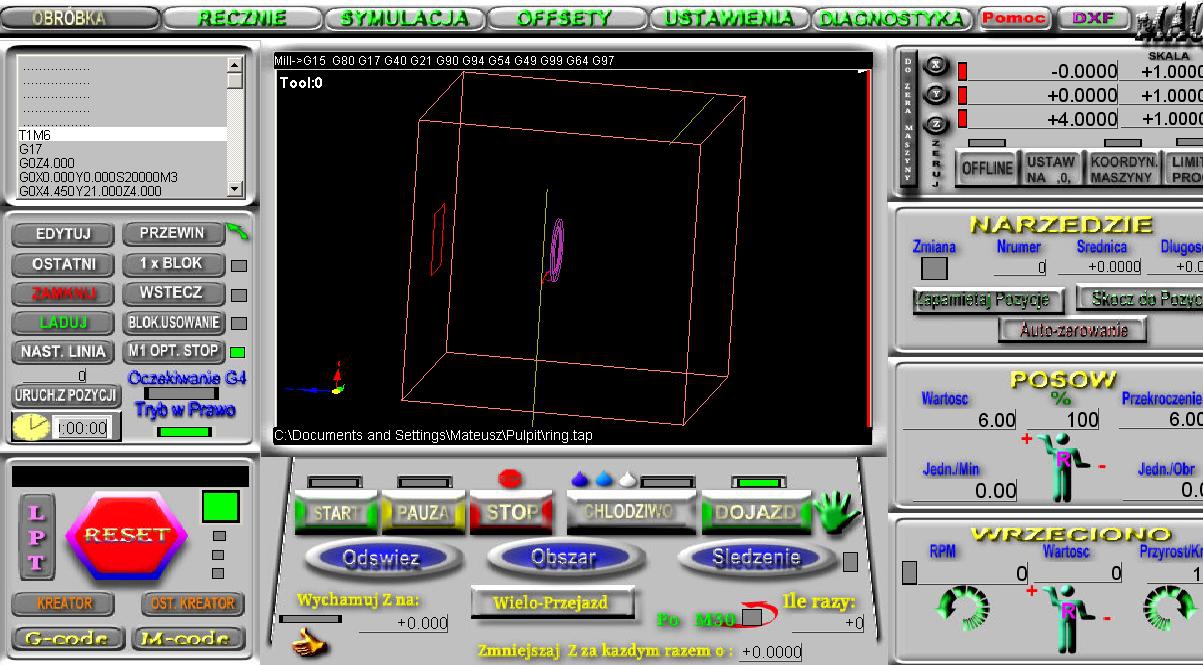

Witam forumowiczów,
W jaki sposób ustawić aby po wgraniu g-kodu w mach3 na ekranie głównym w okienku "job display" pojawiła się wizualizacja projektu w całości, abym mógł na bieżąco w programie śledzić ruchy frezarki? W obecnej chwili po wczytaniu g-kodu pojawia mi się wielki sześcian i po nawet po przekręceniu projektu niewiele widać. Dzieje się to przy każdym projekcie.

podejrzewam, że w menu confing/ścieżka narzędzia ma kolega załączone wyświetlanie granic maszyny - ten sześcian i to on 'zaciemnia; wyświetlaną ścieżkę narzędzia.

Tool patch
okienko Machine Boundaries

Odpowiedź udało mi się znaleźć samemu:) Jednak wielkie dzięki za zainteresowanie, temat do zamknięcia...
