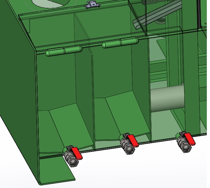

Witam. Chcę sobie zrobić zbiornik do płynu chłodzącego pod tokarkę, jednak jak widać...
... są w nim jakieś komory poprzedzielane ścianami. Trochę jak oczyszczalnia ścieków. Domyślam się, że częściowo ma to służyć do oddzielania oleju od chłodziwa, ale przy budowaniu takiego urządzenia warto by wiedzieć coś więcej. Znalazłem temat...
https://www.cnc.info.pl/topics66/zbiera ... t59146.htm
... jednak odbiega on znacznie od moich możliwości twórczych. Bardzo proszę o opis działania, schemat, rysunki, porady przydatne do wykonania takiego urządzenia podobnego jak to ze zdjęć. Mam pompkę typu 2 COA 4 -17 PO, 40l/min MEZ BRNO CZECHOSLOVAKIA, po przewijaniu silnika.

witam.
raczej nie chodzi o olej .
chodzi o cząstki stałe - małe wiórka , pył , itp - generalnie - syf.
wielkiej filozofii tu nie ma - coś jak syfon w kanalizacji.
do pierwszej komory spływa chłodziwo z maszyny i jak poziom przekroczy krawędź przegrody płynie do pompy.
możesz sobie magnes jakiś założyć w pierwszej komorze - miałem tak w jakieś maszynie.
i lepiej przewidzieć odejmowane wieko ( z pompą ) - po jakimś czasie emulsja gnije i śmierdzi.
pozdrawiam.

najczęściej są trzy komory. Pierwsza, do której spływa chłodziwo z maszyny, z przelewem z góry, tam gromadzą się części stałe (wióry, błoto), druga, (z której przelew jest dołem do trzeciej komory) zatrzymuje pływający po powierzchni olej. z trzeciej chłodziwo jest pompowane w obieg, to ta część, na której jest pompka.

Post napisał: vlos » 20 lis 2014, 08:38
Wita
Przydatne byłoby zrobienie dwóch obiegów, zdławiając przepływ na wypływce resztę wydatku pompka wrzuca do zbiornika. A do tego coś w rodzaju filtra bibułowego np rozwijany z rolki, partyzanckie rozwiązanie - rura z powrotem chłodziwa z maszyny obwinięta szmatą, Magnes w środku też pomaga, można jeszcze zrobić zawory kulowe do spustu syfu z odstojników. Sprawdzone rozwiązanie:
