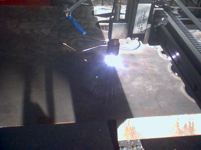

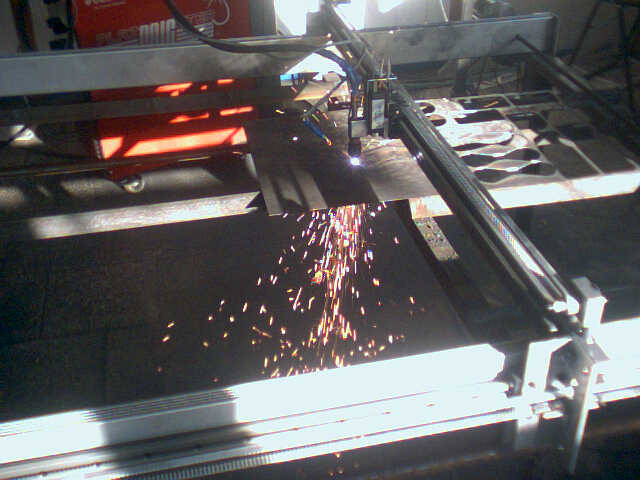

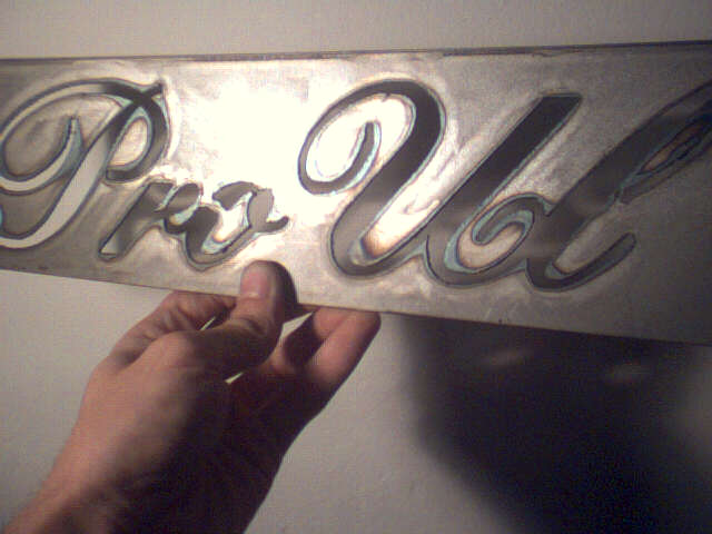

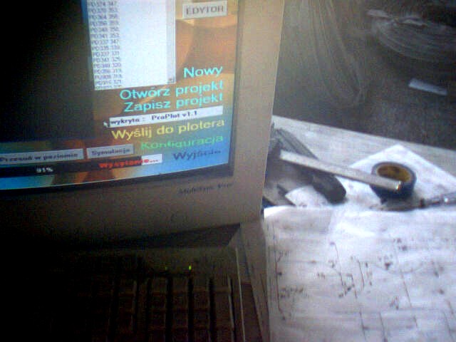

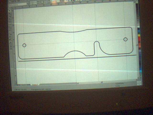

Jest to prototyp - niewypał i beznadzieja! W dodatku telefonem zdjęcia robiłem, ale się upominaliście to zamieszczam kilka fotek. Jedna zaleta maszyny : DZIAŁA DOBRZE !!!
Już pracuję nad dużo lepszą tzn. Dokładniejszą, szybszą, lepsze oprogramowanie, ładniejszą itd... Człowiek uczy się na błędach...
Jak zrobię tą nową (może za miesiąc skończę) to wrzucę jej fotki...

Nie !
Program, który napisałem dla windows (pierwsze zdjęcie) tylko odczytuje pliki HPGL (.plt) (narazie). Poza tym sterownik wypalarki jest sterowany poprzez port szeregowy (rs232) a nie LPT jak drukarki. a poza tym drukarki "dostają" do wydrukowania bitmapę a nie rysunek wektorowy co jest nie do przyjęcia w maszynach CNC.

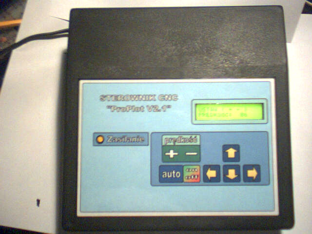

Dorzucam jeszcze wyniki testu mojej nowej maszynki (podobnej gabarytowo) narazie uruchomiłem tylko prubnie z ołówkiem - troche luźno zamontowany na przekaźniku, który go podnosił - stąd te niedokładności (widać to po "kółkach"): + zdjęcie sterowniczka.

A więc tak jest u mnie:
Rysujesz rysunek w Corelu -> eksportujesz do PLT -> otwierasz w moim programie (w windows) -> klikasz "wyślij do plotera" i wycina z parametrami ustawionymi w sterowniku (prędkość itp.). Masz jeszcze możliwość (w programie) przesuwania i skalowania rysunku oraz co najważniejsze -> symulacji cięcia.

W powyższej "prototypowej" maszynie zastosowana plazma firmy bester 35A cena ok.4000zł (max 8mm) Silniki krokowe 2,5Nm i 1Nm, paski zębate (widać na zdjęciach) koła zębate bez przełożenia napędzane bezpośredno silnikami. szybkość max. to ok. 6-7m/min. Obszar roboczy 2,1x1,1m.
Nie proponuję opierać swojej konstrukcji na tym ploterze bo nie jest on rewelacyjny - przede wszystkim odpadają prowadnice ślizgowe jw. Co do samej plazmy nie ma znaczenia z punktu widzenia sterowania jaką zastosujesz - jest to duży koszt więc pracuję nad "własnym projektem" plazmówki.
CO DO PYTAŃ NA PRV... napiszę o nowej maszynce (bardzo podobnej):
Sterownik ze zdjęcia jest "mojego projektu" na mikrokontrolerze AT89c51 programowanym w ASSEMBLERZE - steruje układem L298 półkrokowo (fazami silnika), plazmą (załączenie stycznika i elektrozaworu powietrza), klawiaturka służy do ręcznego sterowania oraz do ustawień prędkości posuwu, wyświetlacz 2x16 znaków z podświetlaniem, komunikaty w języku polskim, połączenie z komputerem przez RS232 (możliwość USB), program w komputerze (pod windows) akceptuje pliki HPGL lub można ręcznie wpisać współrzędne opcje - skalowanie, przesuwanie, symulacja procesu cięcia, czas przepalania blachy.
Dokładność to ok.0,2mm (widać na rysunkach A4 powyżej) ciężar bramy to ok.3-4kg, wymiary stołu 2,5 x 1,3m obszar roboczy 1,1x2,1m 2 silniki unipolarne sterowane bipolarnie 1,4Nm 6,3V 1,5A/fazę 57B????803 (nie pamiętam ale z wobitu). paski zbrojone stalą, koła zębate alu 10 zębów T5. Bez przełożenia, napęd dwustronny bramy (przeniesiony osią Φ12mm), prędkość max ok. 6m/min. Co do gubienia kroków to istnieje takie ryzyko, jeśli zostanie zblokowany mechnicznie wózek np, przez przechylony po wycięciu detal, choć zdarza się to bardzo rzadko - należy pilnować i nacisnąć szybko stop, usunąć detal, po usunięciu - start - wypalarka kontynułuje wycinanie.
Nie komputer tylko sterownik synchronizuje prędkość itp, więc niema mowy o "zaburzeniu" prędkości bo "windows akurat soś tam sobie robił", sterownik dostaje do bufora dane o przebiegu trasy narzędzia itp.
