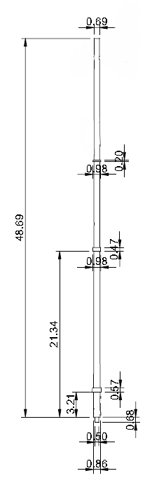

Poszukuję odpowiedniego sprzętu do małoseryjnej produkcji.
Sprzęt musi być wysoce precyzyjny, niewielkich gabarytów (biurkowy) i możliwością stosunkowo łatwej rozbudowy do CNC.
Maksymalnie będą toczone wałki i stożki z mosiądzu, czasem aluminium, rzadko tworzywo.
Potrzebna jednak precyzja 0,01mm.
Przykład to stożek o długości 58mm i wymiarach 0,56 i 0,72mm na końcach. Czy to jest w ogóle na tokarce (raczej tokareczce) możliwe ??

KSCar pisze: Ponadto to co na filmach (w efekcie końcowym) jest kilka razy większe niż elementy, które ja potrzebuję toczyć
no to ten słowniczek z filmiku ma właśnie taką najmniejsza średnice 0,5 i rowki 0,35 ale niestety na chińskim podłożu nie koniecznie musi to wyjść co do setki.
pewnie 0,01 tak jak było na początku w temacie .clipper7 pisze:Tak dla porządku, gdzie są toleracje ?
