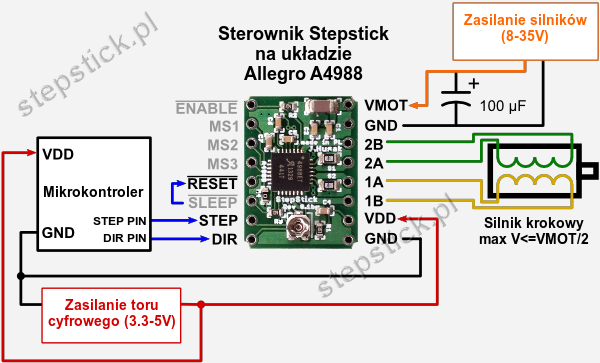

Witam, zbudowałem małą grawerkę cnc w wersji budżetowej (szpilki m8, szufladówki, troche mdf, chiński dremelek) do zabawy i nauki. Do sterowania użyłem płyty SSK-MB1, chińskich stepsticów, oraz chińskiego zasilacza 12v 80W. Całość podłączona do linuxCnC. Na forum pojawiło się wiele opcji łączenia stepsticów ale żaden z nich nie sprawdził się w mojej konstrukcji - brak reakcji ze strony maszyny. Powiedzcie mi proszę jak połączyć te sterowniki aby to działało.
Połączenie jakie mam:
SSK-MB1 Stepstick
GND ENABLE
VCC RESET
ENA -------
DIR DIR
CLK STEP
H/F ------
Do zasilania logiki VDD GND na stepsticku podłączyłem 5V z płyty SSK-MB1 a do Vmot i GND 12v z zasilacza. Piny MS1 MS2 i Sleep połączyłem co teoretycznie powinno dać mikrokrok równy 1/8. Wiecie może co mam źle połączone, czy może winna leży po stronie linuxa? Obrazek - rozpiska pinów oraz schemat z którego nie korzystam.

Może pokaż co posklejałeś.
2. Wrzuć w linuxCNC jakiś ruch i sprawdź czy na pinie Step masz napięcie większe niż 0.5V.
Sprawdź czy jak zmieniasz kierunek ruchu w LinuxCNC to czy na pinie DIR masz zmianę napięcia z okolic zera na okolice 4,5 - 5V.
Do takich rzeczy służy miernik uniwersalny. Podstawowe urządzenie jak się zaczyna przygodę z układami cyfrowymi.

Na pinie step jest napięcie około 0,4V a na dir 0,05V.

Asad6 pisze:Wiecie może co mam źle połączone, czy może winna leży po stronie linuxa?
Podłączenie sterownika do płyty to jedno, a co z konfiguracją pinów w programie? Trudno stwierdzić, czy masz dobrze podłączone, bo podłączyć można dosyć dowolnie. Ważniejsza jest konfiguracja odpowiadająca temu podłączeniu, bo to ona decyduje, czy to będzie działać, czy nie.
To tak nie działa, że podpinasz piny według opisu na płycie głównej ze sterownikami i odpalasz program. Raczej patrzysz gdzie są podłączone (do jakich pinów), sygnały step, dir każdej osi i według tego ustawiasz program. Robisz test osi i zapisujesz konfigurację.

Co oznacza że kolega połączył M1, M2 i SLEEP? Tylko ze sobą połączył? Czy z VCC też zostały połączone? M3 powinno być połączone z masą dla podziału kroku 1/8.

Dzięki koledzy za pomoc, udało się, leci pomógł.

Zrobiłem dokładnie to co kolega CUBE000 radził. Czyli MS1 MS2 Sleep połączyłem z VCC a MS3 z GND.
