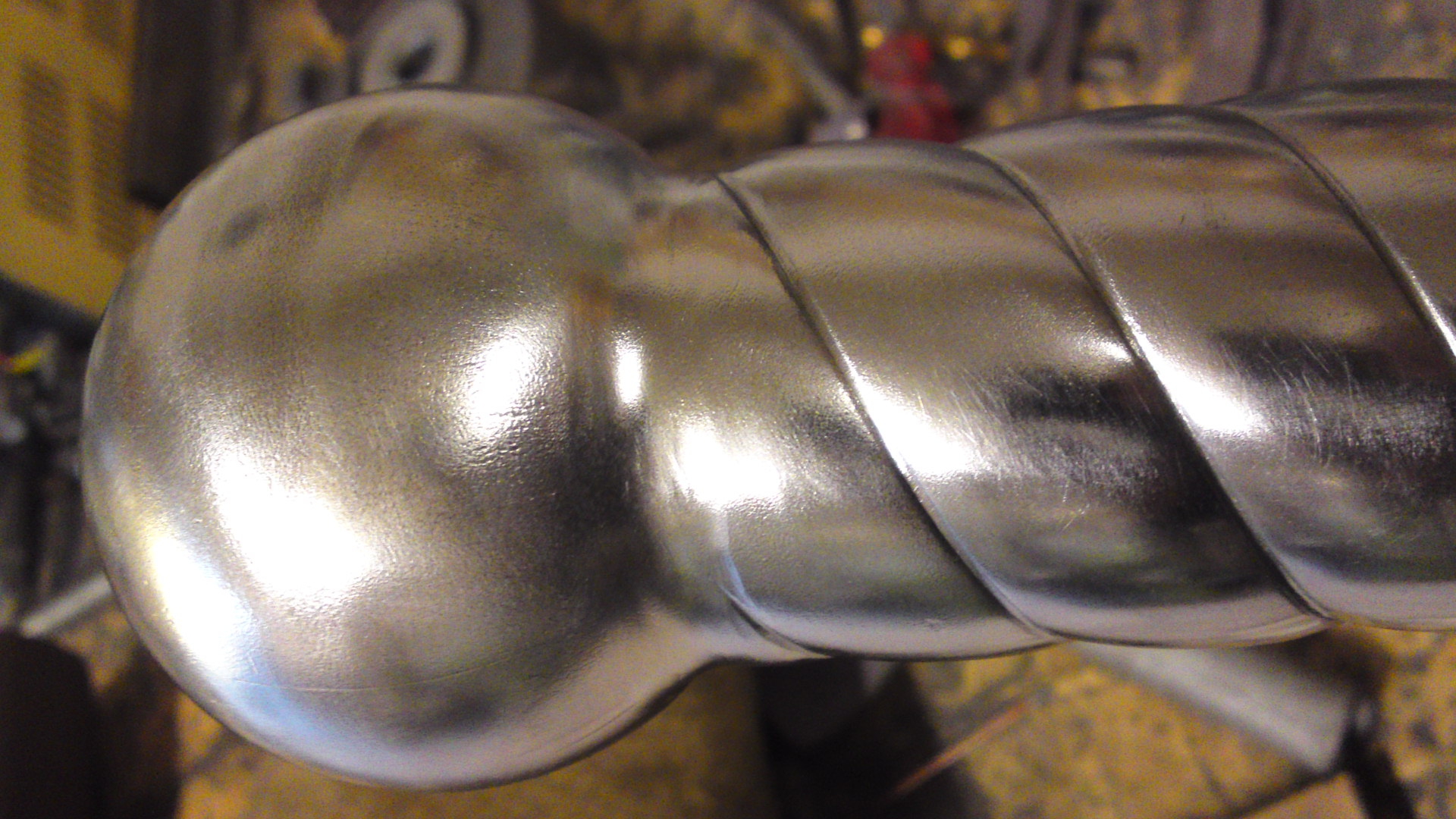

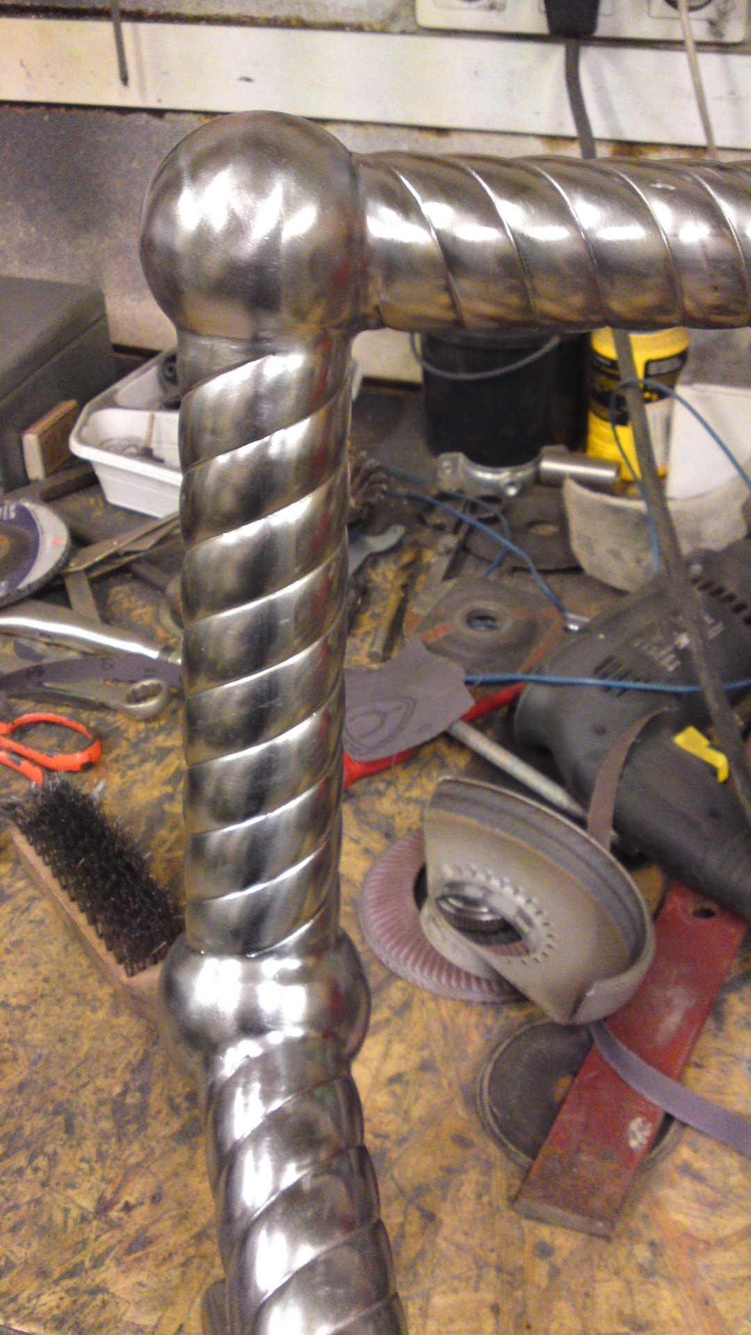

Elementy to ramiona gabloty na ciastka.
Piekarnictwo.
Lada jest oszklona.
Klient chce mieć to estetycznie wykonane.
Najlepiej jakby nie było widać spawów.
No i teraz moje pytanie.
Dla testów podszedłem do sprawy szlifierką i trochę tarczą do wygładzania spawów. Ale efekt nie jest zadowalający. Obawiam się, że po malowaniu proszkowo nierówności będzie widać.
Reszta zdjęć pod adresem
http://zienkiewicz.org/cnc/2014/14-10-22_spawy/
Jest jakieś rozwiązanie, które można zastosować do szlifowania spawów "na zero"?

jedna z metod to spawanie bez materiałów dodatkowych , TIG-em.
potem tarczą listkową polerujesz i ładnie wychodzi. Oczywiście wszystko zależy co się spawa.
Można też TIG-em wygładzić spoiny ale spawanie dwa razy tego samego elementu będzie powodować przegrzanie stali.
żeby się jak najmniej na kombinować to i tak się to sprowadza do jakości spawu.

Pierwsze to ladnie pospawać :)
Inna sprawa, że jakoś słabo ci to szlifowanie poszło :/
Po listkowej i lakierowaniu nie powinno być śladu - da się to zrobić :)

To było TIG'iem spawane.
Dwie dychy odległości blaszki od blaszki to już jest szczelina i spaw TIGiem robi jest wklęsły.
Dodawanie materiału powoduje, że jest dużo do zebrania.
Zbierałem najpierw zwykłą tarczą do cięcia,
część rzeczy polerowałem tarczą z takiej twardej gąbki ze ścierniwem do polerowania spawów.
Część rzeczy, do których dało radę dość na gównianej szlifierce z taśmą - szlifowałem taśmą.
Ku przestrodze.
Ma tak słaby silnik, że rozpędza się jakieś 5 sekund. Mocniej przyciśnięty detal zatrzymuje silnik. W tej samej obudowie są na allegro szlifierki 1850W, ale chyba w Juli podają faktyczne parametry. To ma 200W i nadaje się do szlifowania elektrod i pseudo - profesjonalnego wyglądu w warsztacie.

Zienek, musisz poćwiczyć rękę i do spawania , bo sporo dziurek i tym bardziej do szlifierki...
- błąd , porobiłeś tym rowy i to widać.
taki efekt po listkówkach 80 / 120 i na koniec szczotki druciane, garnkowa i płaska (też na fleksie, i nie za wysokie obroty )
Obrazek Obrazek
Bardzo wygodnie i estetycznie (płaskie powierzchnie) robi się też oponką, o taką :

Panie weź szlifnij tą zandre lekko przed spawaniem tigiem. Bo pory robisz. Tak samo wszelkie rdze, syfy itp. Ma być goła, srebrzysta stal. Potem spawanie, obowiązkowo z materialem dodatkowym, nie musi byc go duzo ale trzeba podać. Na koniec lamelka i musi być ładnie.
Edit:
patrzac dalej po zdjęciach - strasznie dużo podpaleń masz na spoinach, gonisz robote i nie podajesz drutu. Tig nie jest do gonienia roboty

Zienek, tylko lamelki, najpierw grube ziarno, potem mniejsze. Dociskać równomiernie do spoiny i musi wyjść.
Tych sztywnych gąbeczek używam do wydobycia metalu spod warstwy rdzy, smarów i innych syfów, spoin tym nie szlifuje bo są w uj drogie.
Co do gładkości powierzchni i tych małych dziurek to koledzy mają rację, jak to pójdzie do proszku to każda niedoróbka wyjdzie, proszek nie wybacza ;-).
