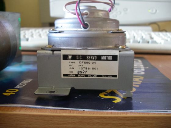

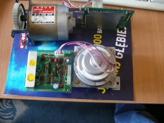

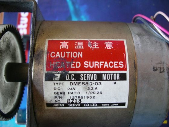

Witam i zwracam się z zapytaniem do użytkowników tego forum. Otóż niedawno wszedłem w posiadanie dwóch Servo motorów DC, pochodzą one z wielofunkcyjnego ksera. Ich nazwy widoczne są na załączonych zdjęciach. Chciałbym prosić o pomoc w znalezieniu dokładniejszych parametrów tych silników, oraz wypowiedzeniu się na temat ich przydatności do zastosowania w niewielkim ploterze frezującym. Konstrukcja Aluminiowa, zakres w X i Y 300 mm i Z 200, śruby trapezowe Tr 18x4. Wstępnie jego zastosowanie to frezowanie w materialach od miekkich tworzyw sztucznych do metali kolorowych. Pozdrawiam

Niestety odradzam stosowanie tych serw ... :cry:
Mała moc , brak enkodera - ogólnie te serwa mają się oryginalnie kręcić w jedną stronę z stałą prędkością - do maszynki która ma obrabiać Alu to raczej się nie nadadzą .
Można próbować przełożenia itp ale ... czy warto ??
