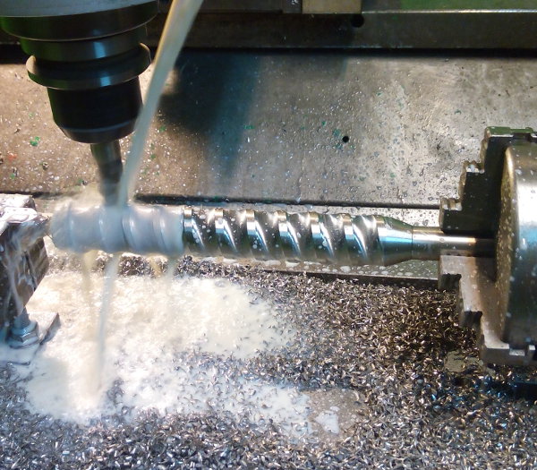

Zawitał do mnie klient i zapytał czy jestem w stanie zrobić takie ślimaki. W zasadzie kształt noża powinien być półokręgiem i to wiem ale jak policzyć promień tego okręgu i skok ślimaka aby wychodzące z niego kulki miały średnicę 6 mm i druga średnica 25mm

Na tokarce raczej trudno będzie. Moje ślimaczki "hodowane" są na frezarce. :)

Da się na pewno bo już na próbę zrobiłem , chodzi tylko o obliczenie promienia noża i skok żeby nie marnować materiału i stalek na próby.

Proszę wymień te wszystkie trudności bo to bardzo ciekawe. Skoro trudności są do pokonania, to najprawdopodobniej możemy konkurować z produktami dalekowschodnimi. Skok będzie zawsze większy od średnicy kulek, inaczej się nie da. Najbliżej 6-ciu milimetrom jest 1/4 cala.

No i udało się promień noża 12mm skok 32

Panowie, na przyszłość drobna uwaga.
Podobnie, jak przy toczeniu gwintów zmieniamy płytki podporowe, to tak samo trzeba pomyśleć o ślimakach.
Najpierw ustalić kąt pochylenia linii śrubowej ślimaka, a później pod tym kątem zaszlifować nóż. Najprościej użyć płytki o potrzebnym promieniu, a w imak włożyć podkładkę z wyfrezowanym pod kątem wybraniem na fabryczny nóż.
Bo jeśli będziecie toczyć, tak jak kolega, to w płaszczyźnie prostopadłej do ścianek otrzymacie elipsę. Pół biedy, jeśli to ślimak np. do podawania mięsa do mielenia, cała bieda, jeśli ten ślimak ma współpracować z czymś dokładnie okrągłym, np. z kulkami.
To tylko tak na marginesie, może się komuś uwaga przyda.

To tokarka analogowa czy cnc? Jeśli analogowa jak robi się skok 32mm? Ja mam max do 3mm

To złe pytanie, czy cnc czy na korbki nie ma znaczenia. W tym wypadku ważne jest jaka jest duża bo duża ma duże posuwy, zwykle nie wiele większe od skoku śruby pociągowej. Np. TUJ-48 posiada śrubę o skoku 12mm a na tabeli gwintów 28mm. Jest jeszcze w DTR-ce tabela dla skoków gwintów dodatkowych i po odpowiedniej zamianie kół gitary jest skok 42mm dla gwintów 3-zwojnych i 112mm dla gwintów stromych. W małych tokarkach też można zamieniać koła w gitarze, ale jak co na ten temat instrukcje od nich to nie wiem.

Tak wiem, że skok zależy od kół zębatych ale tak duży może spowodować że po prostu jakieś koła się nie zmieszczą. Dlatego zaciekawiło mnie jak kolega je dobrał, albo może nie dobierał bo ma cnc i ustawił w programie.
