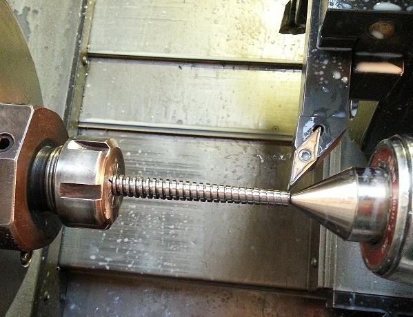

Prze forum niejednokrotnie przewijały się zdjęcia gwintownika zrobionego z śruby trapezowej i mam pytanie ponieważ muszę zrobić sobie 4 nakrętki TR10x3 a w normalnej cenie ich nie znalazłem (igusa jedna za ponad 50zł) więc czy ktoś próbował robić taki gwintownik i ma jakieś uwagi?
Materiał to będzie jakiś poliamid (śruba do styroplotera więc nie przewiduje żadnych ogromnych sił). Wystarczy mi jakaś krótka nakrętka na 10-15mm.
Mam dostęp do tokarki więc z stoczeniem na stożek nie będzie problemu, podcięcie próbowałbym zrobić na swojej maszynie a jak nie pójdzie to machnę to na normalnej frezarce.

Ja robiłem gwintownik ze śruby 16 x 4. Nakrętki z poliamidu wychodziły całkiem nieźle.

Znajomy co mu zataczałem śruby i przy okazji stożek na "gwintowniku" rowki zrobił kątówka z samej nakrętki był ponoć zadowolony tylko trochę się musiał napocić. o a ty film na którym można się wzorować ostrząc gwintownik
Posty: 12421
Post napisał: RomanJ4 » 25 wrz 2014, 00:05
No tyż piknie, a domowym sposobem można Dremelkiem tak
Obrazek Obrazek
albo nawet w tokarce odp. średnicy ścierniczką
Obrazek Obrazek
[youtube][/youtube]
a o produkcji gwintownika ze śruby trapezowej macie tu
http://bbs.homeshopmachinist.net/thread ... ng-content

Zrobiłem dwa gwintowniki o różnym stożku. Jak zrobię rowek to zdam relację jak poszło gwintowanie.
