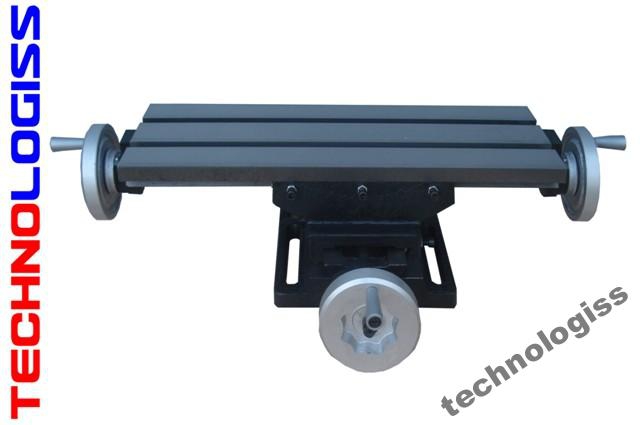

Planuje zrobić frezarkę manualną a w przyszłości przerobić ją na CNC do metali miękkich, tworzywa, drewna. Frezarka będzie mi służyć tylko w celach hobbystycznych. Jak na razie nie mam dużego doświadczenia w obróbce, dlatego chciałem się doradzić. Planuje zrobić frezarkę kolumnową.
Jako oś xy chciałbym użyć stołu krzyżowego, bo taki posiadam, dokładnie taki
http://allegro.pl/stol-krzyzowy-475x154 ... 37038.html
Dane techniczne:
Wymiar stołu [mm] 475x154
Posuw wzdłużny [mm] 330
Posuw poprzeczny [mm] 150
Szerokość rowka [mm] 16
Ilość rowków T 2
Waga [kg] 28
Jest masywny i wygląda porządnie. Jednak słyszałem, że zbytnio na cnc się nie nadaje z powodu dużych luzów to prawda? Jaką dokładność można na tym zdobyć?

Tomek11
Posty: 140
Rejestracja: 30 lip 2013, 15:13
Lokalizacja: Dolny Śląsk
Post napisał: Tomek11 » 31 paź 2014, 14:09
pod spodem jest ten stół krzywy z pierwszego postu ?
Tomek
