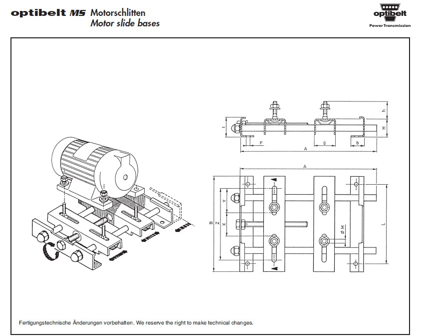

chciałam zapytać na jakiej zasadzie działa taka podstawa pod silnik?

Czego nie rozumiesz? Toć rysunek jest bardzo czytelny... Dwa wałki na wspornikach przykręcone do podstawy, na wałkach dwa ruchome wsporniki pod silnik. I śruba, która reguluje napięcie paska/pasków. Przykręcasz silnik do ruchomych wsporników, zakładasz paski i naciągasz śrubą.

Dokładniej chodzi mi o tą śrubę, jak dokładnie działa ten naciąg śrubą? ( mam nadzieję ,że rozumiesz o co mi chodzi)

ewmar pisze: jak dokładnie działa ten naciąg śrubą?
Śruba ciągnie (lub odpycha) po zewnętrznych prętach sanki lewych łap silnika (te sanki mają wspawaną nakrętkę), a zarazem sanki prawych łap silnika (poprzez silnik, który jest do jednych i drugich sanek przykręcony)

ok dziękuję za odpowiedź, mam jeszcze jedno pytanie:
czym kręcimy śrubę ( jakim narzędziem) ?

Najprawdopodobniej kluczem (płaskim lub oczkowym ewentualnie grzechotką z odpowiednią nasadką) :roll:
