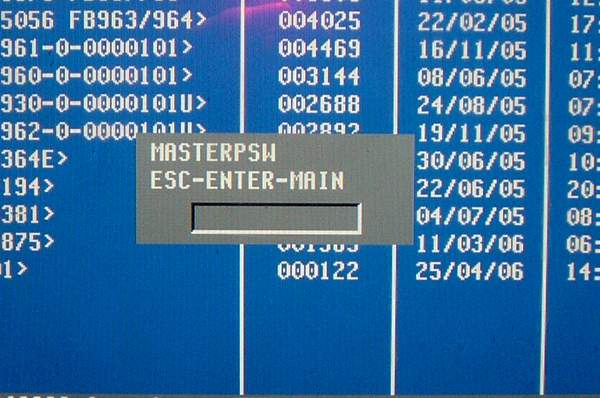

Pytanie do kolegi czy jest w Polsce jakaś dobra firma serwisująca sterowniki FAGOR ?
Miał kolega już taką potrzebę lub chociaż kontakt z taką firmą ?
Czy Fagor jako producent zakłada hasło na sterownik czy to wymysł producenta maszyny
bo pokazuje mi się coś takiego:

Witam. Jest firma INTO Wrocław, wejdź na internet i odszukaj. Tak masz zablokowane wejście musisz znac haslo. Albo zablokowal to gościu piszący PLC lub FAGOR ale zglosic sie do Jurka Steca właśnie z tej firmy INTO i coś poradzi.easy2002 pisze:Witam
Pozdrawiam.

cześć . No i jak kontaktowałeś z firmą INTO? jeśli nie moge podać podać namiary.

Dziękuję za informację zaraz po urlopie kontaktuję się z nimi

Witaj
"dostaliśmy" ją od starszego brata z Norwegii
Czy jest możliwość zmiany języka systemowego i czy kolega ma polski system w 8055

Witam ponownie. Tak mam. Wszystko da sie zrobić.easy2002 pisze:Witaj
[ Dodano: 2007-08-30, 15:25 ]
Przepraszam jeśli można skąd klikasz?. Z kąd znasz sterowanie?. Sam programujesz??.andrzejoperator pisze:Witam ponownie. Tak mam. Wszystko da sie zrobić.easy2002 pisze:Witaj
Znasz jeszcze inne sterowania???

Witaj
Klikam z Gniew'a woj. pomorskie
Piszę sam programy na Fagora z zastosowaniem cykli wbudowanych i języku ISO
Znam takie sterowania jak (większość sterowań posiadamy)
Sinumerik System 3M
Sinumerik 810 T i 840 T i M
Num 760 T
Heidenhain 426 i 530
Fagor 8055
Kolega pisze że można zmienić na język polski ale jakim kosztem i czy do tego właśnie nie będzie potrzebne hasło którego nie mam ??
